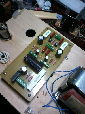

Это мой первый пост на форуме, так что прошу не судить жестоко. Еще осенью мне с друзьями хотелось замутить что-то подобное... И вот оно детище, почти в сборке ... Макет был уже собран, протестирован, играет очень круто. Кто имел дело с ламповой техникой тот знает) Мне интересно оснастить этот аппарат всякими высоко техническими примочками, чтобы он не отставал от времени. Например, управление от пульта уже есть, скоро будет и цифровой потенциометр (какраз тружусь над этим... ). Может есть у кого идеи... или другие варианты реализации ... буду рад услышать ваше мнение
Касательно поделки, я не особо разбираюсь в ламповой схемотехнике, но советую переработать силовую часть усилка, сделать классическую AB топологию с мощными выходными каскадами, так как из A класса многого не выжать. В конце концов усилитель будут ещё и слушать, а не только трепетать от одной лишь идеи, что он ламповый. Он должен выдавать хотя бы ватт 30 и не выгорать при этом.
Из цифровых примочек можно присобачить аудиопроцессор, вроде TDA7313:
http://www.promelec.ru/pdf/tda7313.pdf
Фактически это управляемый микроконтроллером предусилитель, позволяющий регулировать громкость и срезать высокие/низкие частоты. Всё и сразу в одном корпусе, не нужно никаких цифровых потенциометров.
Можно присобачить VU-метер на светодиодах, вроде такого:
https://www.youtube.com/watch?v=5WrANIQIiXI
Только не на операционниках, а на сдвиговых регистрах.
Дисплей с часами, менюшкой для регулирования громкости, среза частот...
Короче говоря, обвесить это дело можно, как новогоднюю ёлку. Однако нужно ли это- судить уже автору.
По моему хороший усилитель должен просто усиливать, быть надёжным и мощным. Я бы начал с апгрейда силовой части, а после уже классическое "будем посмотреть". И да, не стоит под каждую новую фичу по новой плате клепать, пусть всё будет на скрутках, на макетках, пока конструкция не будет полностью вылизана. Это здорово сэкономит время и увеличит гибкость при настройке.

Спасибо, Женя, за интересные советы. Для себя выбрал:
1) Попробовать перейти с топологии "А" на топологию "АВ". (надеюсь при этом не пострадает качество звучания)
2) Нашел в сети аудио процессор на TDA7313 под управлением ATmega8 с LCD дисплеем и управлением от RC5 пульта, исходники и даже платы разведенные есть ... Только бери и делай, одно смущает TDA7313 стоит гривен 300.
VU-метер метр на цветадиодах не катит, ибо девайс теряет всю винтажность.

eleutherius писал(а):Это мой первый пост на форуме, так что прошу не судить жестоко. Еще осенью мне с друзьями хотелось замутить что-то подобное... И вот оно детище, почти в сборке ... Макет был уже собран, протестирован, играет очень круто. Кто имел дело с ламповой техникой тот знает) Мне интересно оснастить этот аппарат всякими высоко техническими примочками, чтобы он не отставал от времени. Например, управление от пульта уже есть, скоро будет и цифровой потенциометр (какраз тружусь над этим... ). Может есть у кого идеи... или другие варианты реализации ... буду рад услышать ваше мнение
красиво!

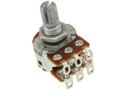

Появился один баг с усилителем. Шумит регулирующий резистор. Он у нас самый простой, двухканальный, обычный.
Когда вертишь, появляются шумы и при некоторых положениях слышны провисания, то на одном, то на другом канале.... Что делать??? Дискретные резисторы даже не пробовал... уж очень дорогие...
Известная проблема галимого китая. Решается заменой на крутилку подороже.
А в каком месте стоит этот потенциометр?
Может через него слишком большой ток идёт?
В идеале должен быть отдельно предусилитель для регулировки, а лампы уже в качестве выходных каскадов.
На самом деле тут может быть целых две причины - первая - это хреновый потенциометр, вторая - твой усилок может быть не усилком вовсе, а очень даже генератором и крутя потенциометр ты срываешь генерацию, от чего слышно треск. Тут нужно осциллографом глянуть на выход и посмотреть что там.

Потенциометр стоит на входе, стандартная схема подключения. Проблема решилась экранированием сигналоведущих кабелей и покупкой потенциометра в другом месте (что-то у одних они все шумят=)). Спасибо за ответы.

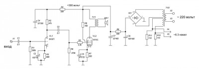

Скопилось еще пару вопросов по данному проекту. На схеме виден силовой трансформатор TV2 (в нашем случае это ТАН-28). Все что он делает преобразует напряжение сети (220 В), в те самые 220 вольт! 300 вольт постоянки мы получаем со сглаживающего конденсатора. Он очень массивный и хотелось бы его убрать. Вопросы:
а) Что будет если подать напряжение сразу из сети?
б) Возможно ли найти импульсный БП, который будет выдавать 300 вольт. Если да, то дорого ли это ?
а) Ничего. Всё будет когда руками возьмешься. Развязка, Сэр.
б) Найти - возможно. Поиск бесплатен.
Усилитель портативный чтоле? Не носить его каждый день, лишние 2 кило погоды не сделаю от от еба током уберегут. Они проще, надежнее, дешевле.
Можно взять импульсный трансформатор для галогенных ламп, только чтобы импульсный и чтобы переменка на выходе была. Разбираешь и мотаешь обмотку нужную тебе с соблюдением всего. Добавляешь диодный мост и получаешь ИИП для усилителя. Попутно мотаешь для накала.

То есть трасформатор нужен как гальваничная развязка.... но транс разве ограничивает ток подаваемый на диодный мост? Как это у него получается?) Все помехи должны сглаживать последующие фильтры... то есть если я включу без трансформатора сразу в сеть что может произойти? Есть пару вариантов:
- Через высокое входное сопротивление усилитель просто не включится.
- Не будут ограничиваться большие токи и сгорят входные элементы.
- Будет работать нормально.
Мне конечно должно быть очень стыдно за такие глупые вопросы.... но когда дело касается науки - я человек без стыда)
Сколько может отдать по габаритной мощности, столько отдает. Все вопросы к Максвеллу. Ничего не сглаживает, замечательно пропускает весь мусор из сети. Если включишь напрямую и прикоснешься к любом электрически проводимому элементу схемы - треханёт. Сопротивление источника питание определяется внутренним сопротивлением конденсатора и резистором RC фильтра. Трансформатор не ограничивает ничего. Фильтр косвенно. Режимы работы зависят от схемы. Будет всё нормально, только ебнет, если не уверен что не ебнет - то ебнет наверняка.
Вопросы уровня почему лампочка не сгорает - ведь у неё нет трансформатора? Странно их читать от того кто усилок собрал и наладил. Впрочем, Я уже не удивляюсь.

Меня брали подозрения что этот массивный кусок железа, тобиш транс, стоит там не спроста... Интересует зачем там нужна гальваническая развязка по питанию? Скиньте, плиз, хоть ссылку на статью, где это человеческим языком объясняется. Важна физика процесса, я не понимаю почему нельзя включить напряжение питания сразу с розетки на выпрямительный диодный мост ... все вродь-как должно работать ???
eleutherius писал(а):Меня брали подозрения что этот массивный кусок железа, тобиш транс, стоит там не спроста... Интересует зачем там нужна гальваническая развязка по питанию? Скиньте, плиз, хоть ссылку на статью, где это человеческим языком объясняется. Важна физика процесса, я не понимаю почему нельзя включить напряжение питания сразу с розетки на выпрямительный диодный мост ... все вродь-как должно работать ???
Да, всё будет работать, вообще без проблем.
Основная функция данного трансформатора- это генерирование накальных 6В, а отвязка линии ~220 полностью опциональна и присутствует только из соображений безопасности.
Физика этой безопасности крайне проста, если изоляция есть — бахнет только когда хватанёшь схему обеими руками. Если изоляции нет — бахнуть может просто от касания, например если нога при этом будет касаться радиатора отопления или корпуса компьютера.
