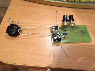

Всем привет. Собираю я sstc, но никак не могу запустить, хоть мне и стыдно это говорить но я уже взорвал 3 полумоста, сдесь я выложу всю информацию о катушке, если у вас есть какие либо советы или что либо еще, буду рад вашей помощи.

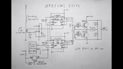

Первое что бросается в глаза - отсутствие триггера шмитта, а как результат возможно многократное переключение драйвера на частоте за мГц...
Второе, в UCCшках на ENBL всегда присутствует напряжение питания драйвера... Как там работает Tiny13 не знаю, но учитывать это нужно...
Дальше огромная ошибка в отсутствии защиты по напряжению в районе ГДТ как самого драйвера, так и затворов транзисторов. Там 100% импульсы гораздо больше 20 вольт...
Драйвера скорее всего уже мертвы...

Вместо tiny13 обычный прерыватель на 555

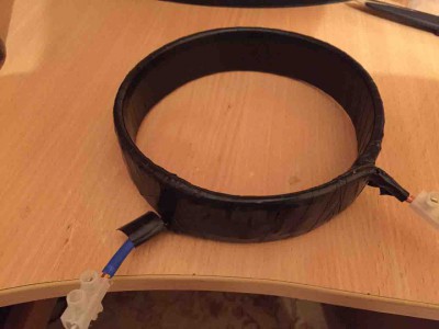

трансформатор обратки(ct) тому виной,не доделанный он имеет30 витков-а надо минимум двести,а лучше 1000 в вашем случае! где резонансный конденсатор?

Прежде чем подключать драйвер к полумосту — в идеале подключить его к эквивалентам затворов, керамике на 10 нФ.
Вместо обратной связи подключить генератор на 300 кГц и посмотреть, какие сигналы вся эта конструкция будет фигачить на наши воображаемые затворы.
Если получится что-нибудь, хоть отдалённо похожее на прямоугольник — можно подключать силовую и тестировать уже с ней.

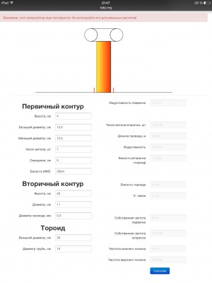

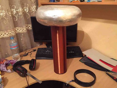

3. Чем ядрёней катушка — тем мощней установка. Ту, что у тебя есть здесь и сейчас — отложи к лучшим временам, для DRSSTC самое оно.
Для SSTC нужна маленькая катушка, высотой не более 24-х сантиметров. Частоту лучше на уровне 300 кГц, максимум 400.
