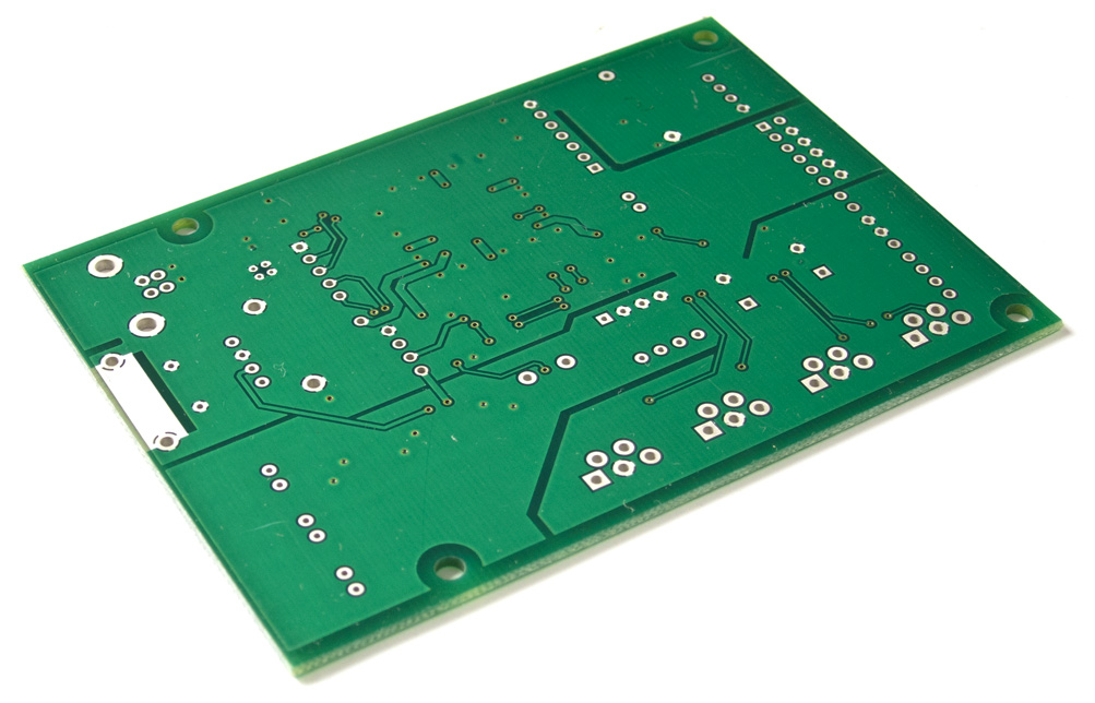

Забрал платы :) Качество (и цена :D ) в разы выше, чем у прошлого производителя. Теперь нужно это как-то запаять.

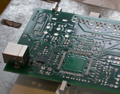

Вот еще одна фотография, хорошо видна толщина маски и дорожек (я уже успел протестировать свои скилы в пайке QFN'а). На этих платах маска нанесена правильно - поверх меди.
Если присмотреться, видны отметины от щупов электроконтроля.

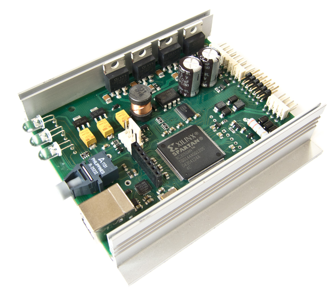

Собственно, собрал UTC.
Выглядит просто отлично. Жаль, у меня сейчас есть только мыльница, фотка намного менее красивая, чем реальность :)
Уже успел протестировать USB->UART, работает. Теперь нужно поправить прошивку под новое железо.
К сожалению, плисины опять пропали из продажи... Поэтому, пока остальные платы лежат без дела :(

а что IXDNы так далеко от стенки корпуса получились? плата не в размер отрезана?
Re: UTC 4.0: Контроллер для теслы.
Нет, там все правильно. Между IXDNами и корпусом будет алюмминиевая прокладка (2мм толщиной). Но пока она не нужна.
