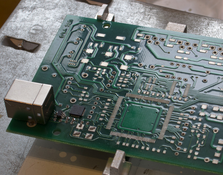

Сообщение BSVi » 29 окт 2012, 12:13
Позвонил на завод, платы обещают 2 числа.

Сообщение BSVi » 06 ноя 2012, 10:16
Забрал платы :) Качество (и цена :D ) в разы выше, чем у прошлого производителя. Теперь нужно это как-то запаять.

Сообщение BSVi » 06 ноя 2012, 10:39
Сергей, а тебе есть на чем потестить QCW?
Неа, не на чем. Так как у меня сейчас дел не в проворот, нужно будет искать человека, который согласиться сделать и протестировать QCW (естественно, за хорошую скидку на контроллер).
Вот еще одна фотография, хорошо видна толщина маски и дорожек (я уже успел протестировать свои скилы в пайке QFN'а). На этих платах маска нанесена правильно - поверх меди.
Если присмотреться, видны отметины от щупов электроконтроля.

Сообщение BSVi » 08 ноя 2012, 11:34
яб не против, даже тонна деталей имеется )
Собственно, немного попозже объявлю конкурс :) Кроме барахла нужен будет цифровой осциллограф, потому как с аналоговым фазосдвиг практически невозможно настроить.
Есть ссылка сайта завода на котором ты сделал их?
Да, есть целая тема про них
Собственно, собрал UTC.
Выглядит просто отлично. Жаль, у меня сейчас есть только мыльница, фотка намного менее красивая, чем реальность :)
Уже успел протестировать USB->UART, работает. Теперь нужно поправить прошивку под новое железо.

а что IXDNы так далеко от стенки корпуса получились? плата не в размер отрезана?
Сообщение BSVi » 08 ноя 2012, 11:57
Нет, там все правильно. Между IXDNами и корпусом будет алюмминиевая прокладка (2мм толщиной). Но пока она не нужна.
