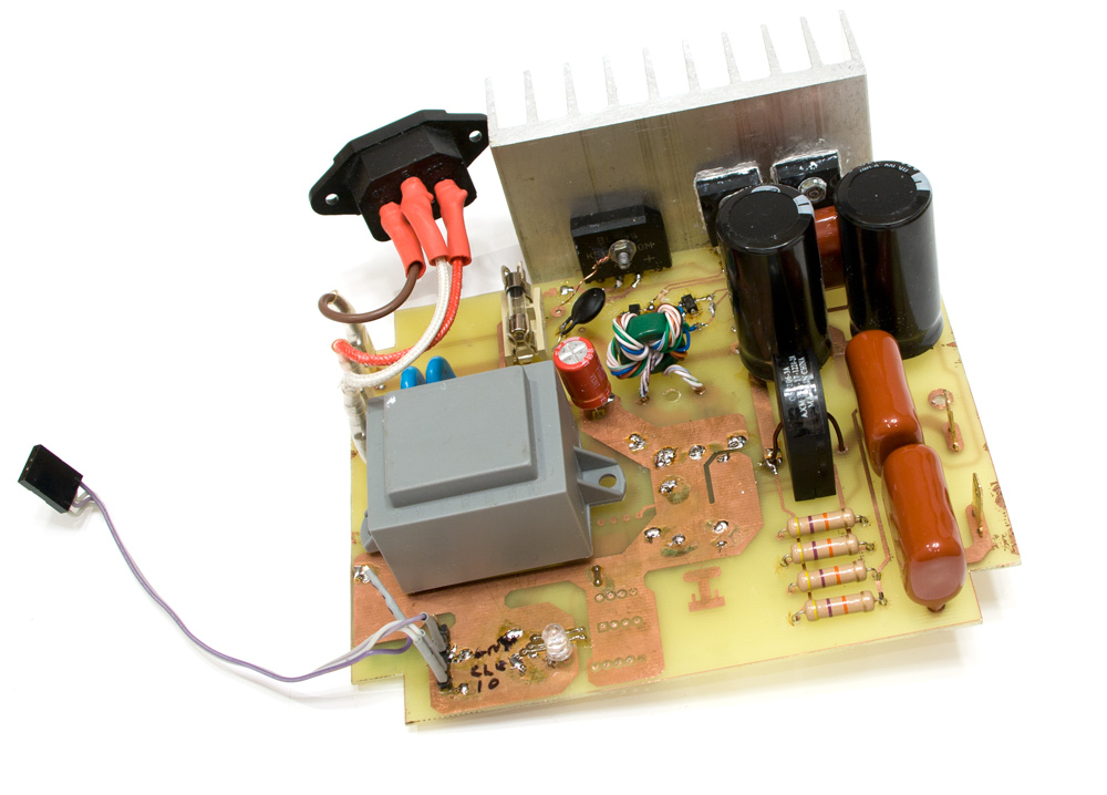

Небольшой отчетик о текущем состоянии дел
Итак, второй макет (считай, версия 1.1) сделан. Вот фото:
Выглядит не плохо и расположение деталей мне, за редким исключением, нравится.
Естественно, и на второй инкарнации нашлось куча недочетов, которые неплохо бы исправить. И большую часть их я исправил прямо на макете, кроме одного. Вот как выглядит сейчас ток и напряжение на затворе:

Да сделай пассивную коррекцию и не парься.
А 74HC02 так и вообще убрать в случае 37322/37321 можно, система с идущей напрямую ОС работает замечательно, проверял. А генерацию отрубать по пинам Enable можно.
реально проще оставить автогенератор ,а что б соик-14 не ставитб тк один ТШ нужен можно поставить SN74LVC1G14 у него и задержка маленькая
Дак и так и так автогенератор будет. А SN74LVC1G14 лишнее - у UCCх входы вполне должны переваривать обратную связь напрямую.
Протестировал драйвер с двумя UCC. Задержка получается даже больше (порядка 400нс) за счет того, что напряжение на выходе нарастает дольше. Кроме того, UCCхи не могут так хорошо держать прямоугольник, как драйвера на трназисторах. Сейчас еще попробую 74ac02 и irf7105 поставить.
Так как серъезно ускорить схему не получилось, прицепил совсем простой фазокорректор, самое интересное, что он вполне неплохо работает.
