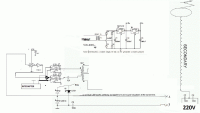

а кто нибудь собирал этот генератор http://stevehv.4hv.org/interrupter/intwbmsch.JPG ?работает?
Не, этот интер со Стивовского сайта абсолютно нерабочий, инфа 100%, честно.
ох спасибо а то я уже всю голову сломал почему он не работает у меня
Всё там рабочее. Собирал трижды с подстройкой номиналов под нужную катушку (SSTC/DRSSTC). Нечего копировать вслепую и на зеркало пенять.
Видимо с сарказмом у вас проблемы, ребят.

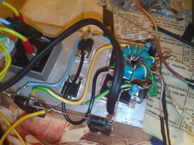

Итак,первые запуски довольно скверные,но для начала как и обещал-фотки и описание
на этой фотке силовая(д.мост 50ампер,фильтрокап 910мкф,каподелитель 3мкф 630в пленки,irfp460-2шт.hfa15pb60-2шт.60ctq150-2шт.1.5ke400-2шт.резисторы 5,6ом 1ватт диоды 1n5822 стабы на гдт не ставил,схема из пособия) гдт мотал наугад,т.к небыло нета чтоб прогу по расчету скачать.в обмотке 3 жылы витой пары,5-6витков дрова на двух 37322 и 74нс14(на вход одной микросхемы 37322 подключен доп.элемент 74той дабы превратить ее в 37321(микры в соик8)на всякий случай прилепил радиатор.ОС через транс тока 50витков витой парой(по вторичке)диодная вилка из 1n4148 и светодиод в обратном направлении,впрочем схема и фото прилагаются интер был на не555 на где-то 400кгц(фото и схему интера и фотки с описаннием МАЛЕНЬКОЙ катушки можно найти в начале темы)питал поочередно через транс 30в 50в 110в 190в потом сгорел транзистор и уццшки,стример максимум был 1см и не реагировал на интер(небыло звука от плазмы)складывалось ощущение что собрал очень дорогой качер,но я не сдаюсь и уже заказываю новые детальки и развожу нормальную плату.есть видео работы,но выложу попозже.Есть несколько вопросов:почему схема работала так как я описал(подозреваю что ос или гдт),обязательно ли ставить смд кондеры или обычная керамика нехуже???буду рад вашим сообщениям,всем заранее спасибо за помощь!!!
Прерыватель на 400кгц? Вы серъезно? Провода к диодам очень длинные. Обычная керамика не хуже.
Братюнь, сделай себе одолжение и купи нормальную, или хотя бы дырявую макетку, ибо отлаживать теслу на свеже созданных печатках(которые похоже рисуются маркером)- это unreal.
провода к диодам около 30см,а к чему вообще сводится настройка драйвера?
AC/DC писал(а):а к чему вообще сводится настройка драйвера?
А осцилл имееться?
Надо смотреть сигнал на затворах транзисторов и подстраивать ГДТ для достижения оптимальных прямугольников.Ещё надо deadtime смотреть и работу инвертора проверять (про инвертор - это сугубо от меня, ибо горел таковой и не раз
А вообще, если сразу спаянный драйвер был подключен к силовой и сразу запущена вся тесла, то её смерти удивляться не стоит.Дрова надо было как следует оттестить и только тогда производить пуски.
P.S.А какая ёмкость стоит на ногах UCC?

на ногах по 1мкф,осцила нет,может гдт просто расчитать нормально и ос намотать витков 300
ПС я тестил только подключением разных емкостей к вторичкам гдт,все работало(я подозреваю это ОС)
AC/DC писал(а):ПС я тестил только подключением разных емкостей к вторичкам гдт,все работало(я подозреваю это ОС)
Я конечно всё понимаю, но ой туго без осцилла работать.Да и как можно точно сказать что всё работало, если не видно нифига
А на ноги UCC можно и больше капов допаять, может и не сильно нужно, но лучше перестраховаться.
P.S.На видео катуха в СW пашет?
в том то и дело что я незнаю в каком она режиме,интер на одной не555(кап задающий частоту на 3.2нана плюс два переменных резистора 50ком один на рег.мощности,а другой на частоту)частота 100% слышимая,при подсоединении к динамику раздался писк)ВНИМАНИЕ,ВОПРОС!!!Какая частота и длительность оптимальны для теслы 700кгц?а то я запутался
Оптимальной нет, но тестировать нужно начать с 10гц/100мс если у тебя SSTC и 100гц/5мкс если у тебя DRSSTC
