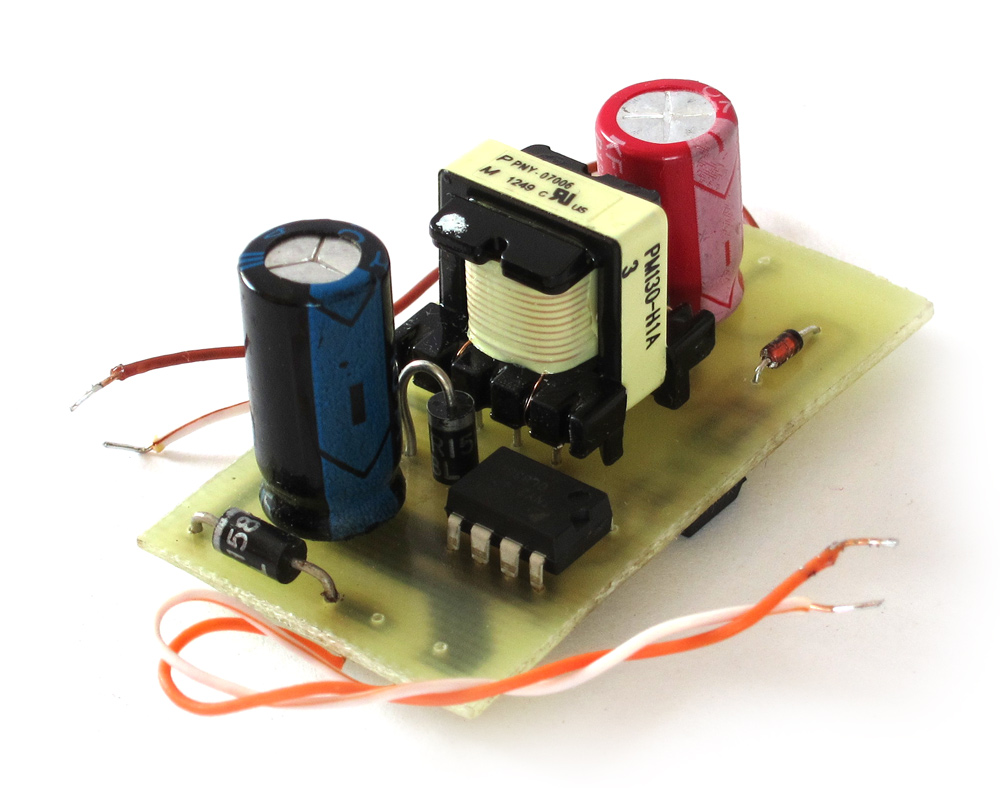

Для того, чтобы понятно было о какой разнице идет речь, с лева - импульсный трансфорамтор, с права - линейный. Пока менял блок питания, успело потемнеть, поэмтоу условия съемки не одинаковые. На глаз, разница еще больше. Да, длина стримера на фото с импульсным трансформатором - 36см.
Макет импульсника выглядит вот так:
Помимо удлинения стримеров, у импульсника есть еще куча преимуществ:
Достоинств у линейного источника меньше, но они есть.
Вообщем, похоже, в следующей версии симпл теслы в качестве источника питания будет импульсник.
- Он дешевле
- Он не греется, и стабилизатор не греется
- Мало железа, нет потерь
- Он меньше весит. А посылки сейчас довольно дорогие у меня получаются.
- Все детали можно положить в общий пакетик с деталями, а не заматывать трансформатор отдельно
- У него универсальное входное напряжение, что позволит юзать теслу в странах с любым сетевым напряжением.
- Все элементы имеют "ключи", тоесть вставить их не так как нужно сложно. А трансформатор сейчас одинаковый с обоих сторон и можно ошибиться
- Детали для этого импульсника намного более распространены чем те трнасфомраторы, которые я использую
А ведь я тогда еще импульсник предлагал!
Что за контроллер?
Деталюхи все под низом? А то что-то уж их совсем мало, даже 431 не видно.
Что за контроллер?
Контроллер - tny274. С низу есть пара деталей, вместо 431 - стабилитрон на фиксированное напряжение.

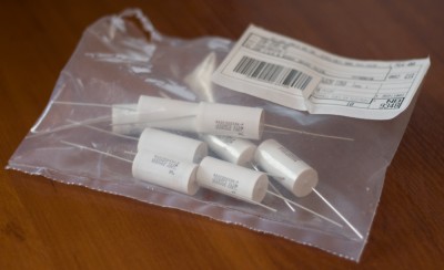

Вообщем, разбирался с еще одной проблемой. Sharix заметил, что при работе сильно нагревается MMC. Действительно, за минуту работы, MMC нагрелась до 60 градусов. Что делать? Конечно, заменить конденсаторы на что-то получше. С этой целью, я закупил хваленые CDE 940 серии.
Конденсаторы получились довольно дорогими - по 35грн (4.2$) за штучку, но если бы они подошли, было бы хорошо, и я бы поставил их.

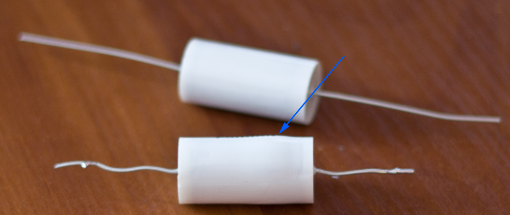

Итак, пришел час Х, я впаял конденсаторы, настроил резонанс. Запускаю. Естественно, стример впечатляет - из-за возросшей емкости, вырастает неплохое такое деревцо, наверное 50см высотой. Но, стоп. Что это искрится в электронике? Я присмотрелся, а конденсатор аж сияет и по нему бегают искры. Жаль не заснял.
В итоге, конденсатор сгорел и вздулся. Но сгорел он не полностью, а просто потерял емкость.
Естественно, после этого я подумал - а может и в тех CBB81, которые я использую происходит тоже-самое, а я просто этого не вижу? Измерял емкость у тех конденсаторов, которые я использую с самого начала разработки (думаю, несколько часов непрерываного запуска они уже пережили) - емкость в порядке, значит их не пробивает.
Самое интересное, что его емкость стала 23.77нФ (изначальная - 33нФ). А MMC, которой я пользовался до этих пор была на 23.5нФ. Похоже дух Тесла не хочет, чтобы я менял емкость.
Итого:
Проблема пока не решена. Скорее-всего, я сделаю просто MMC той-же емкости, на тех-же конденсаторах, но в два раза больше - два параллельно и два последовательно. Это еще предстоит протестировать.
Итого:
Так как я думал оборудовать следующую партию такими конденсаторами, я купил их сразу 10шт, чтобы не терять времени на пересылке. Теперь у меня лежит вот такой вот пакетик дорогущих и ненужных конденсаторов:

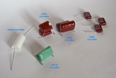

Итак, тестировал конденсаторы.
Как показала практика, CDE940 вообще никуда не годятся. Странно. что из все используют. Виной тому довольно небольшая допустимая скорость нарастания напряжения для них. Для того, что я купил (22нф/3000в) это 2568 в/мкс. В SimpleTesla эта скорость получается 4800в/мкс, что почти в два раза рпевышает максимальную для CDE940. Не удивительно. что они погорели. Нужно было смотреть в даташит, а не полагаться на то, что все их используют.
Вторым пунктом программы были два соединенных последовательное CBB81. Да, CBB81 по всем параметрам обруливает CDE940. И скорость нарастания Simpletesla он вполне себе выдерживает (максимум - 15400 в/мкс).
Я соединил последовательно два конденсатора на 47нф/2000v. Получалось 23.5нФ/4000в, чего вполне достаточно. Греется такая батарея на 37 градусов при минутном непрерывном запуске SimpleTesla с 100мкс накачкой и 200Гц повторением. Это - желаемые максимальные параметры. Скорее-всего, придется слегка уменьшить из-за этого нагрева или ограничить время их применения. При запуске на две минуты, такая батарея нагрелась на 55градусов, что уже на грани допустимого.
Третьим пунктом была батарея CBB81 из четырех конденсаторов 22н/2000v. Конденсаторы соединяются блоками по два параллельно и такие блоки соединяются последовательно. Получается батарея 22н/4000в но в этот раз сопротилвение должно быть в два раза меньше. И, действительно, температура падает Такая батарея нагревается на 25 градусов за одну минуту и на 45 за две.
Четвертый тест - это наши любимые К78-2В. Конфигурация 4*22нФ потому, что она показала лучшие результаты в тестах с CBB81. Греются они сильнее чем CBB81, так-же как конденсаторы во втором тесте.
Тут я понял, что идти нужно простым путем - брать больше CBB81 на меньшую емкость и соединять параллельно. Но не тут то было. Попробовал я этот трюк с батареей из 6 конденсаторов по 15нф: три параллельно и два таких блока последовательно. Греются сильнее, чем второй вариант. Это легко объясняется тем, что они просто меньше по размеру. Это был пятый тест.
Ну вот и все. Была еще идея испытать WIMA, но они дорогие даже для опытов, да и не думаю, что результаты будут сильно лучше.
В итоге, самый лучший вариант - 4*22нф. Но он все-равно греется довольно сильно. Не думаю, что с ними тесла сможет прожужжать больше 3х минут непрерывно. Больше я даже не знаю, что делать. Ставить активное охлаждение? Ограничивать максимальные параметры меньшими значениями? Ограничивать время работы в максимальном режиме?
Ситуация усложняется еще и тем, что гонять теслу даже по минуте на полной моще довольно опасно для ушей. приходится это делать в наушниках под крики домашних. Да, и теперь у меня МНОГО лишних конденсаторов, почти на 500грн

Вот так, наверное и сделаю. Правда, ограничение приведет к тому, что у стокового варианта стример будет уже не торт. Сколько именно - нужно протестировать.
А MMC точно разделять не буду. Ведь фишка в том, что это - одноплатная тесла. Да и место на плате есть. Кому нужно, подпаяются прямо к отверстиям под конденсаторы.
А как насчет B32652A104K ?
Эти - совсем плохи, у них даже потери и те 2%.
sterligovak
- Сообщения: 62
А как насчет CDE942? Мне казалось, что все используют именно их, а не CDE940.
Может и глупо прозвучит, но если сделать ММС из 16 (4х4) СВВ81 на 22н, то греться они будут еще меньше. Да, они будут много места занимать, но раз уж хотим уменьшить нагрев... Ну или так же из 8 (2 ряда по 4) СВВ81 на 47н.
Да, это была моя ошибка, случайно взял CDE940 вместо CDE942, но разница у них очень невелика. Думаю что CDE942 если бы не умирал, то грелся бы жудко. Хорошими парамтерами обладают только большие конденсаторы типа 0.15/2000в.
Насчет больших батарей, да, греться они будут меньше, но места уже действительно маловато, хотя, нужно бы попробовать.
