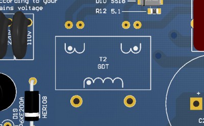

Добавил маркировку GDT и трансформатора тока:

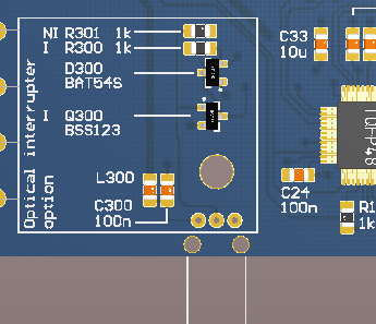

Перечитывал тему. Появился такой вопрос по поводу оптики. А чем toslink не подходит?
Передатчики/приемники вроде распространены. А оптоволоконный кабель так вообще готовый и разных длин.
Сообщение BSVi » 21 ноя 2013, 10:03
У тослинка есть минимальная часатота которую он может передавать, порядка 100кГц. Что больше чем частота MIDI данных. Тоесть, MIDI он просто не пропустит.
Сообщение Qic » 21 ноя 2013, 10:14
Т.е. ты хочешь сказать что в приемнике установлен фильтр?
Мне всегда казалось что там просто фото-диод, как и изображают его на многих схемах.
Сообщение BSVi » 21 ноя 2013, 10:20
Да, в приемнике есть фильтр. Соответсвенно, и сигнал модулируют кодом манчестера, чтобы он проходил. Конечно, можно было бы делать модуляторы/демодуляторы. Но проще просто юзать нормальные приемники :)

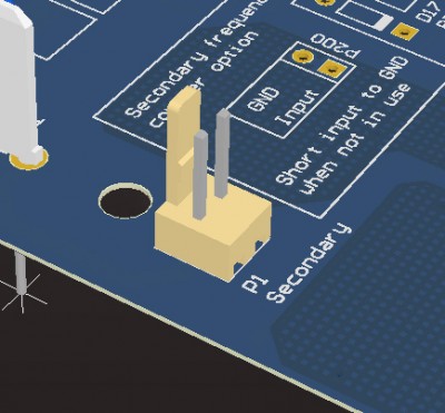

Qic напомнил что хорошо бы не забывать про возможность проводной передачи midi. А для проводной передачи нужа возможность принимать неинвертированный сигнал, как это по ошибке было сделано в ST 2.0. Ошибка оказалось хорошей и теперь туда можно по проводу midi передавать.
В ST2.1 я думал исправить эту ошибку, но теперь понял, что нужно оставить возможность и "неинвертировать". В итоге, можно зайпайкой компонентов выбрать - инвертировать миди (оптический вход) или нет (проводной)
Ну и для вторичных обмоток теперь будет более надежный разъем:

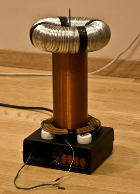

Сообщение BSVi » 26 ноя 2013, 00:45
Сегодня немного поэксперементировал с первичкой.
В выборе первички есть два компромиса -
если ее поместить сильно далеко от управляющей платы, то будет некрасиво, а если сильно близко - плата будет ловить наводки.
если ее сделать сильно высоко по отношению к началу обмотки вторички - будет пробивать. Сильно низко - будет некрасиво и будет маленькая связь
В итоге, я эксперементировал довольно много и пришел к той первичке что показана на картинке. Это плоская первичка (я много экспериментировал с цилиндрической, пробивает намного больше) 5 витков. Расстояние от верхней крышки до цента витка - 25мм. Такую первичку не пробивает и выдает она очень приличный стример (порядка 30см)
Самое интересное, что имеет значение полярность подключения ее к выводам. Это объясняется тем, что на плате теслы есть еще одни хоть небольшой, но виток. И перекидывая выводы можно его включать в фазе или в противофазе.

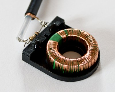

И вот еще одна беда - токовый трансформатор, который использовался (CST206-3A) пропал у всех дистрибьюторов кроме digikey. А у digikey он, внезапно, стал ровно в два раза дороже, чем вот так легко сломал всю экономику ST.
Теперь вот нужно думать чего делать - либо покупать подорожавшие трансформаторы (пока они еще не исчезли вообще), либо давать пользователям кольца и показывать как мотать свои токовые трансформаторы (это, вроде, не сложно). Но для этого нужно еще немного модифицировать плату. Скорее-всего, нужно сделать так чтобы можно было и так и так сделать.
Ради интереса, разобрал cst206-3a
Внешний диаметр кольца - 22, внутренний - 13, высота - 6мм. Провод - 0.1мм. Материал, судя по всему, P4

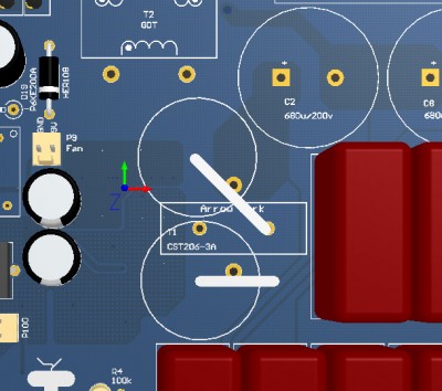

Получится место под такую этажерку
Да,планировалось именно так. Тут есть несколько ньюансов. Те сердечники что у меня сейчас есть не влезают, нужно найти поменьше или подвигать конденсаторы. Еще нужно найти термостойкий провод, а то витуха, какой-бы она классикой нибыла, плавится.
У такого решения против CST есть и два преимущества - сразу и токовая защита и обратная связь влезают. И трансформаторы находятся на большем расстоянии от первички, а, значит, ловят меньше гумна.
Недостаток - придется, всетаки, мотать. да еще и полярность соблюдая. Думаю, 30 витков каждый осилить может, конечно. Но воя явно подымется много. С другой стороны, кто хочет платить дополнительные 10$ за готовый трансформатор?
Немного картинок:
Вариант 1: Придется куда-то девать конденсатор:
Вариант 2: Вроде неплохо, и отверстия для стяжки получится сделать
Вариана 3: самой малой кровью
Сообщение Qic » 26 ноя 2013, 14:25
Как увидел первый вариант захотел предложить третий =)

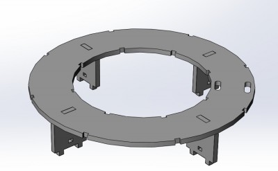

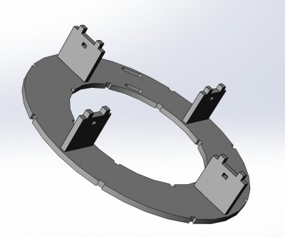

Немного порисовал сегодня. Нарисовал будущую оправку под первичку. Почти вся будущая механика будет крепится на стяжках. Стяжки - это один из немногих доступных и дешевых пластиковых креплений, так-что я почти обязан был их использовать.
Со вторичкой все просто - она протсо притягивается стяжками к корпусу.
Первичка делается так - провод наматывается на обруч и притягивается к нему стяжками. Стойки крепятся к обручу на клей, а потом - стяжками притягиваются к корпусу.
Сообщение Qic » 27 ноя 2013, 21:12
Дельно дельно. Лично мне - нравится.

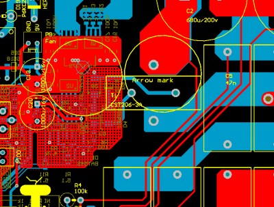

И еще немного поработал. Освободил место для своих токовых трансформаторов. Я подумал что ложить трансформаторы плашмя - не очень то идея. Образуется виток, который может от первички ловить наводки. Хотя, это очень спорный момент - нужно обмозговать. Ну, в любом случае на этой плате можно положить трансформаторы хоть плашмя хоть на бок. Если ставить трансформатор на ребро, то таких витков получается много, хотя они и меньше и вроде-бы как должны взаимокомпенсироваться.
Для того. чтобы освободить место, пришлось много всего переразвести. И поменять корпуса электролитов (8мм вместо 10) И опять в плате получаются большие изменения :(
Теперь неплохо бы самому сделать такой трансформатор и протестировать с ним. После чего буду дальше пожелания выполнять :)

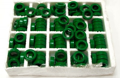

Вообщем, сейчас раздобыл немного колечек, в скором времени попробую сделать на них токовый трансформатор и протестировать - как будет с ним.
