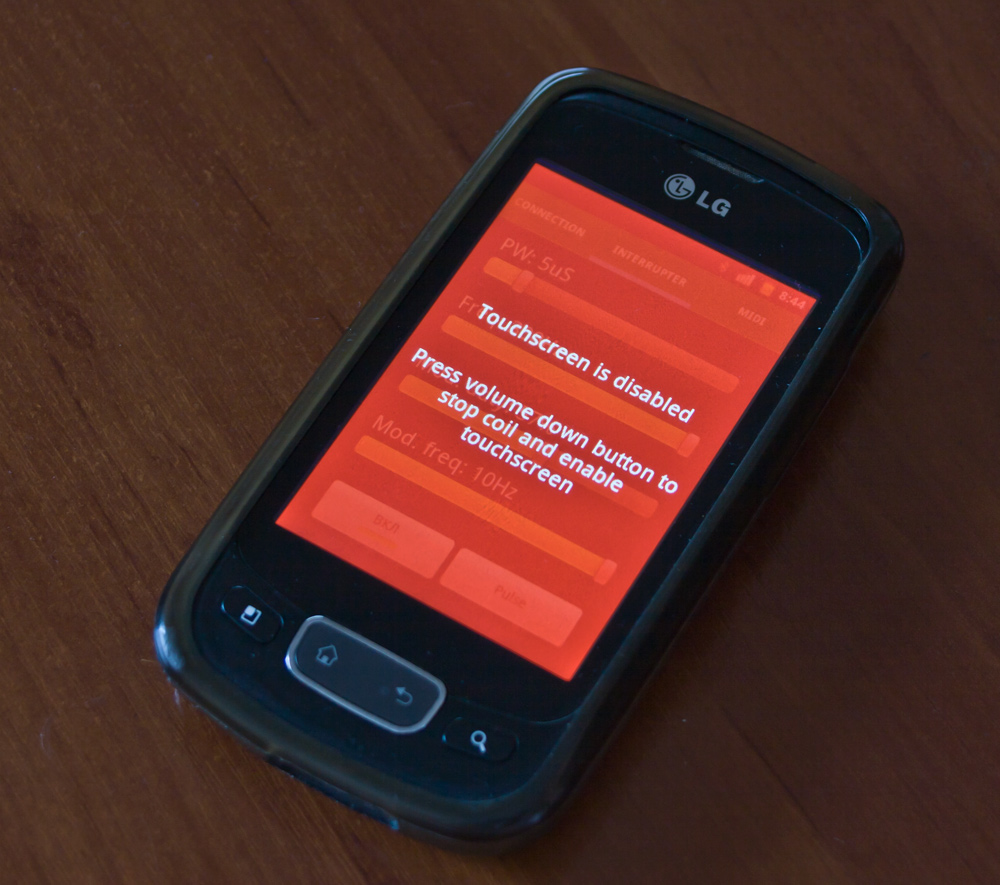

Тоже присоединюсь к обсуждению, потому как мой Самсунг тоже улетает из-за катушки. Я в Android'е не силен, но можно сделать так: во время проигрывания Midi все параметры блокировать, а изменение сопровождать вводом какого-нибудь кода, хоть двухзначного.

Подумайте как можно было бы использовать хардварные кнопки при их наличии.
Например качелька громкости явно не будет глючить. Может сделать игнор сенсора пока качелька не нажата, а когда надо что то покрутить - зажал качельку, покрутил и отдал обратно.
Сообщение BSVi » 17 дек 2013, 09:34
misterio, ты прямо мысли читаешь. Именно так я и сделал.
Скачать новую программу для андроида можно тут.
В настройках появился пункт "Disable touchscreen?", который активирует функцию блокировки тачскрина. Кроме того, поправлено еще несколько мелких замечаний - типа запоминания последней директории из которой открывался midi.

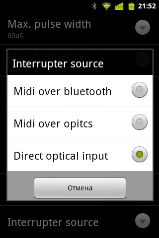

В ST2 (соотвественно, и в SI и UTC) появился выбор входов для прерывателя. Теперь есть выбор между midi через блютус, midi через оптику (при этом, управление по bluetooth работает) ну и последнее нововведение - прямой оптический вход для подключения обычных прерывателей.
На прямом оптическом входе есть ограничители по частоте и по ширине импульса. Естественно, включать этот режим если у вас нет оптоприемника или подключенного провода крайне не рекомендуется.
После этого, необходимо обновить прошивку теслы до версии 1.1.

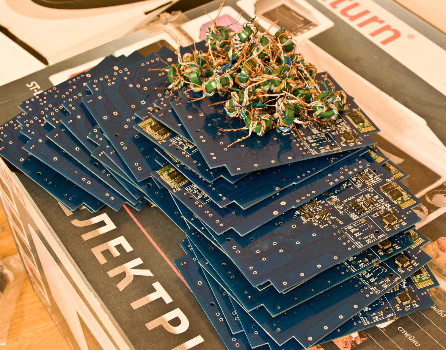

Каша из топора быть может, а как насчет каши из GDT? (кстати, намотка всего этого добра заняла 4 серии стартрека). Да, негоже платы так складывать, нужно какую-то кассетницу, но пока - так. Небольшой натюрморт:

Сообщение prepodobniy » 04 мар 2014, 16:35
Вчера получил на почте посылку , все супер , спасибо! На днях начну потихоньку собирать.
Сообщение BSVi » 04 мар 2014, 17:11
Удачной сборки :)
