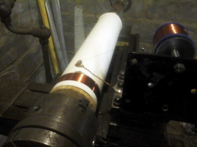

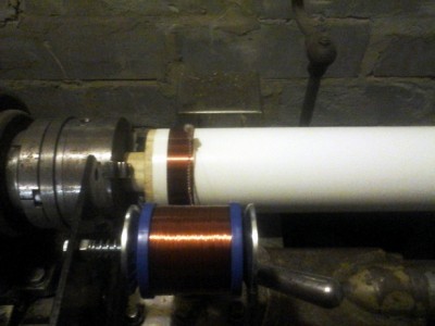

Завтра буду мотать нормальную вторку , каркас выбрал 100*500мм , намотку думаю делать на 450мм ..
Есть 2 варианта провода 0,16мм и 0,25мм , с 0,16 резонансаная по калькулятору получается 108 и 2700витков, а с 0,25 резонанс 168 и 1700витков...
Какие у кого есть мнения ? каким провудом мотать 0,16 или 0,25?

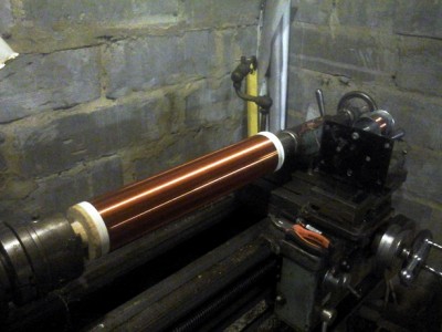

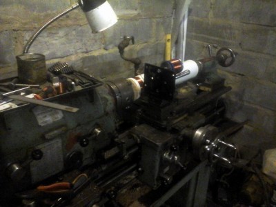

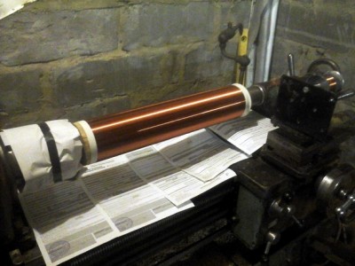

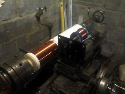

Ну вот , сегодня мне не спалось , и выдалось свободное время продолжить начатое... (не прошло и года )))) )
В общем сегодня наконец занялся вторкой ...
Вот похвалюсь что получилось
... диаметр 100мм, длинна намотки 470мм, основание 500мм, провод 0,25мм..

Вторичка красивая
Когда попробуешь делать тороид, отпишись, а лучше - статью напиши!
Да, вторичка - шик, на токарном станке и лакировать проще. А что за основа? Картон?
Поддерживаю пост выше, про тороид обязательно напиши.
Труба, не картонная а пластиковая, вентиляционная.
