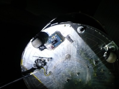

si снизу блока для уменьшения помех blutuz
