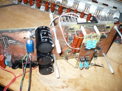

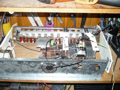

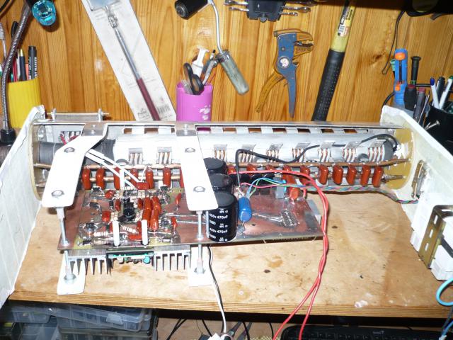

решил создать тему актуального завтра и сегодня жду от вас дебатов
внутренняя структура2
внутренняя структура 1

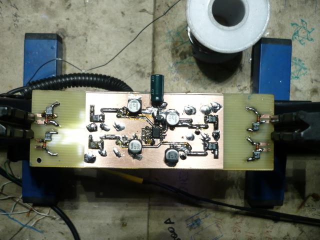

простой драйвер ir2153s шим

j обьясню ряд факторов почему лучше; 1.ккм-корректор коэфициэнта мощности-импульсный преобразователь-стабилизатор повышающего действия 310-в 425вольт.2.косинус фи=1-это реактивная составляющая.3.почитайте внимательно инструкцию к тэновым системам ,где пишеться не тепловой кпд-он у всех систем нагревающего действия (газ,дрова,тэн...)равен 99.9% ,а именно электрический кпд где у тэна аристон-бойлер=68%.4.ну и на последок каким кпд блещет линейный трансформатор в отличии от импульсного и какая разница в приросте кпд между постоянным и переменным напряжением.можэт я вчемто ошибаюсь-критекуйте и опровергайте я не обижусь-на них воду возят-но весь мир давно ушел в импульсные системы-а на рынок не выводят ,так,как склады доверху забиты тэновыми системами ,которые надо тулить оборигенам не разбирающимся в системах энергозбережэния!электрический кпд моей системы 92%-пока,сейчас занимаюсь наладкой системы с переключением в нуле тока и напряжения-где электрический кпд будет 99.9%. на фото система с шим 150кгц и кпд92%.

это тепловой котел с ккм .полномостовой .частота ккм 100кгц.частота моста 150кгц.мощность зависит от входного переменного напряжения мин 85в-800вт.мах 265в-2000вт.индуктор намотан через разделяющий транс витой парой 2*1.6мм2 на графитовый(м400 1100вт/м2)цилиндер надетый на медную(480вт/м2) трубу длинной 650мм через которую проходит нагреваемая жидкость (вода .тасол) при 2000вт система поддерживает секцию батарей 2400вт в помещении 35кв/м-90м3 на мах уровне 90с. на улице -20с помещение евростандарта
