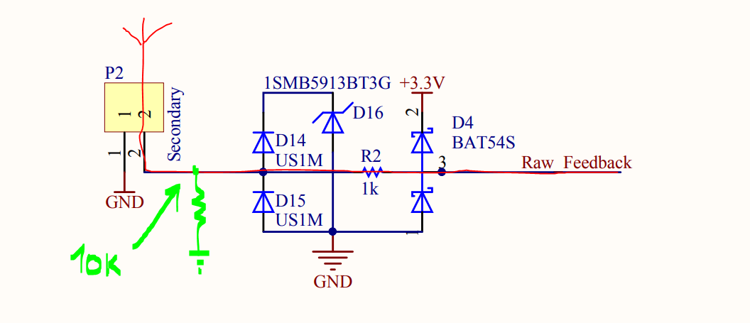

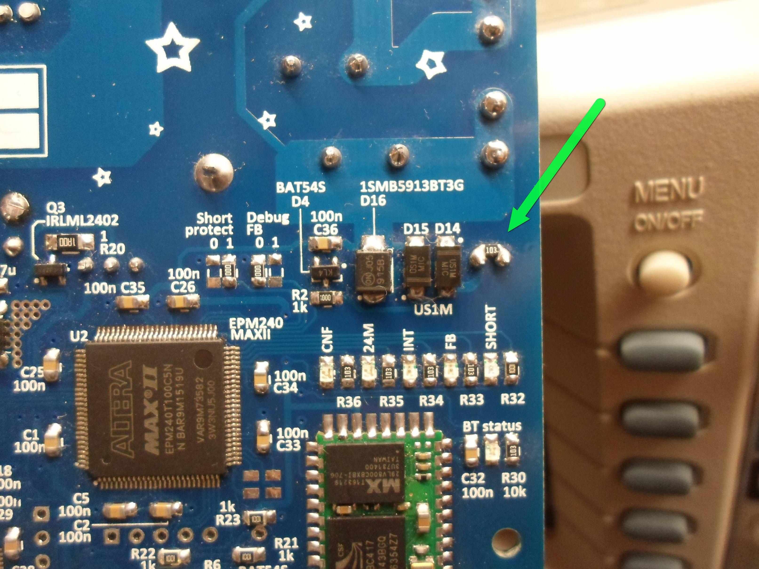

Забыл рассказать о простом, но любопытном фиксе.
Хотя вход обратной связи термоядерно защищен, дабы без проблем переживалось прямое подключение низа вторички...
Защита эта работала вне логического диапазона, т.е. ниже -0.3В и выше 3.6В. А вот в логическом вход фидбека практически болтался по ветру, никуда не подтянутый.
Выражалось это дело в периодическом захлебывании генерации, особенно когда вся система прогреется после работы на заполнениях 0.5 в режиме прерывателя.
Когда отладочные светодиоды были переключены напрямую показывать вход фидбека — оказалось что там постоянно ловился какой-то мусор, и не бахала катуха сугубо из-за наличия анализатора обратной связи.
Зеленым показано куда запаять 10k подтяжку дабы решить эту проблему, и фоточка её же в жизни:
Какой-то 10k резистор еще никогда не был столь полезен для какой-либо системы.

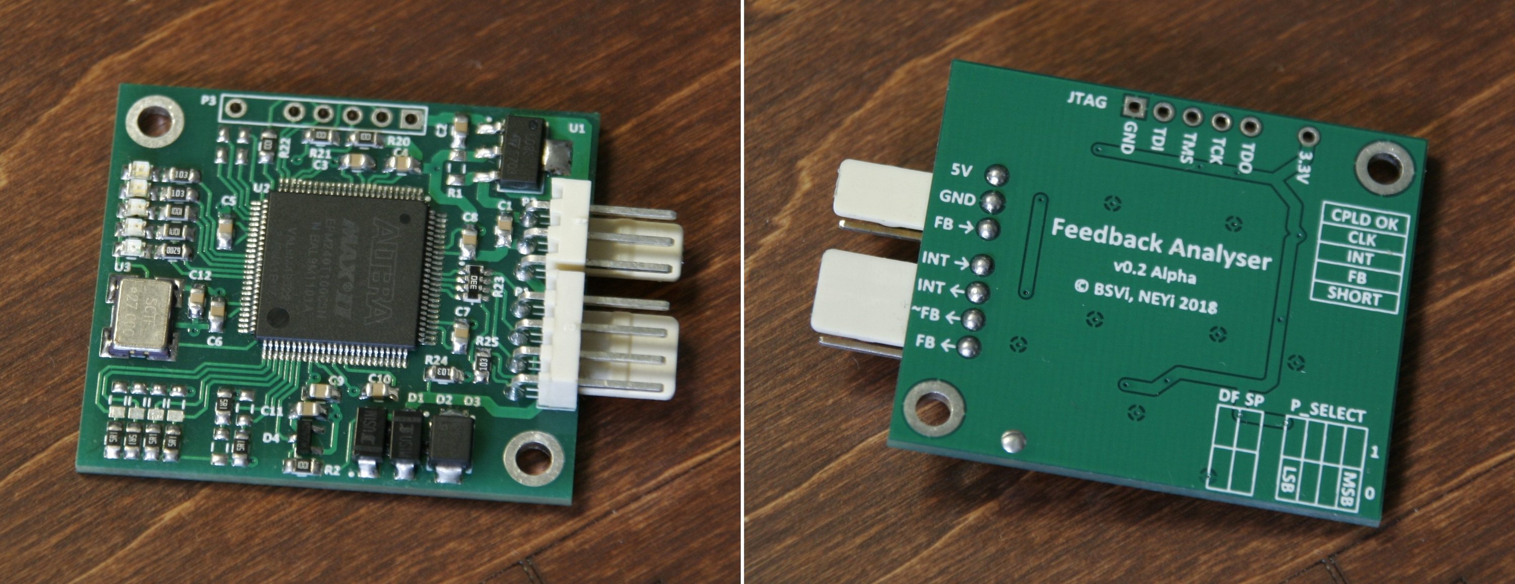

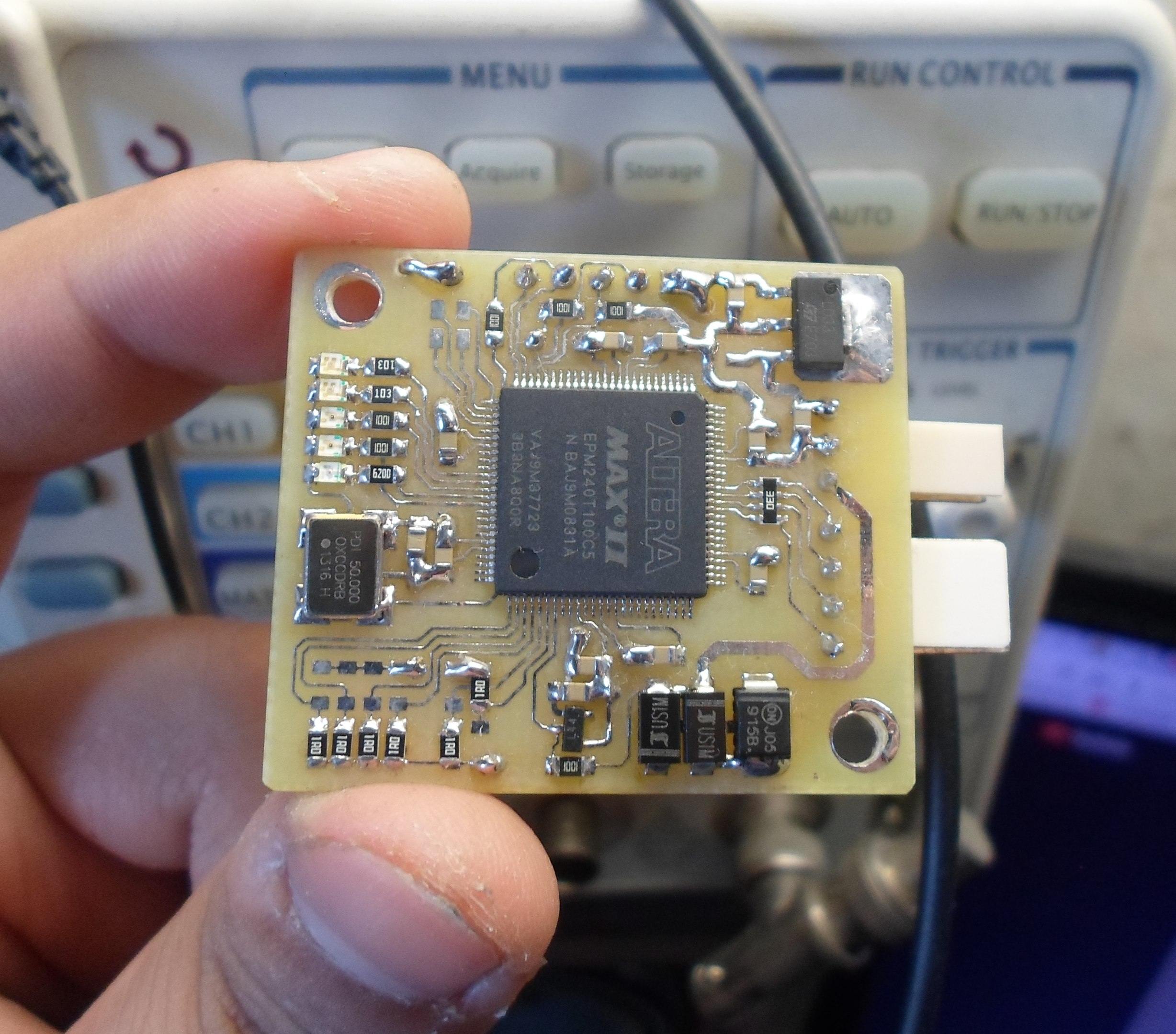

Один товарищ в ВК начал упоминать модуль анализатора ОС, и как-то меня тоже зацепило его таки сделать.
Уже есть прототипчик, Антощенко куда-то пропал, так что пришлось по-старинке сделать сапопальную платку аэрозольным фоторезистом.
Пока кручу прошивочку, в идеале у анализатора будет 16 пресетов, выбирающихся 4-мя джамперами в нижнем левом углу платки.
На ней же присутствует стабилитрон дабы напрямую подключался низ вторки для получения обратной связи без всяких токовых трансформаторов.
По идее, при помощи такой штуки станет возможным строить надежные автогенерирующие SSTC, сегодня практически не строящиеся, в т.ч. и громадные на кирпичах.
На данный момент надежными считаются только SS'ки от прямого генератора, имеющие худший КПД и где нужно как на радио крутить ручку для подстройки частоты, которая еще и убегает.

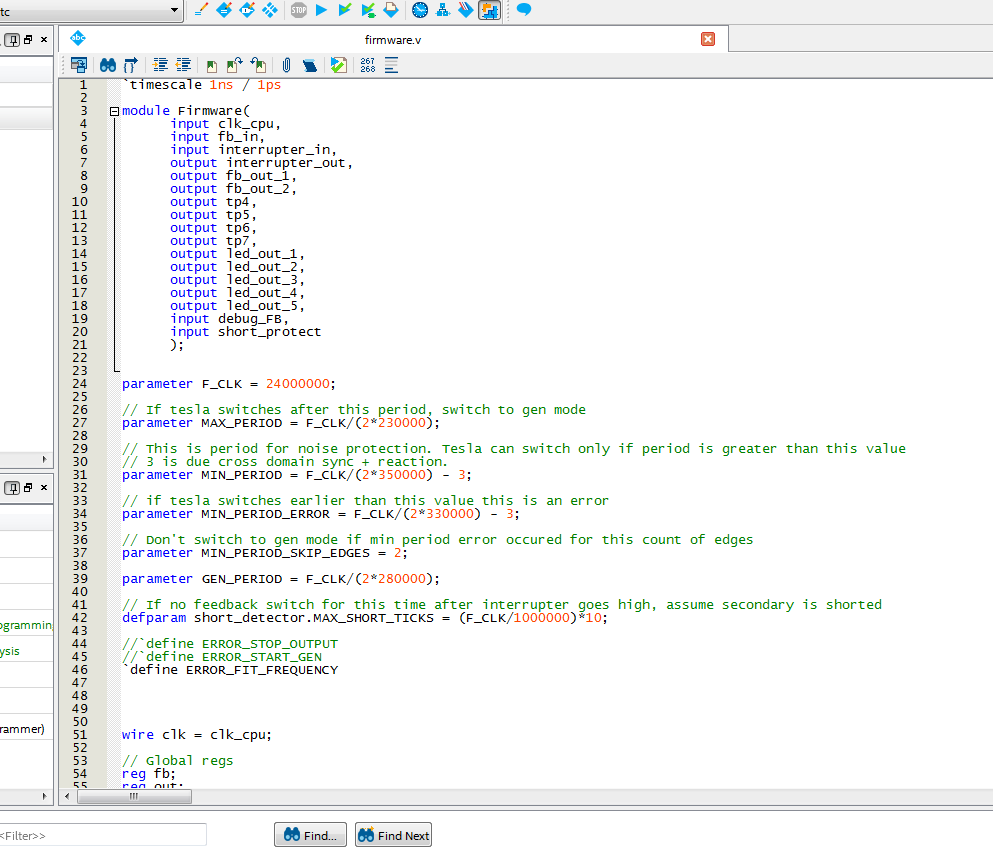

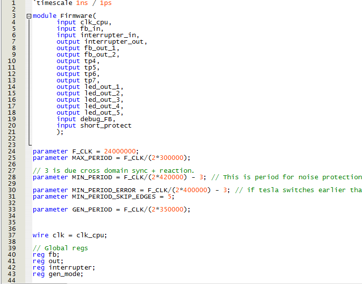

По большей части пилился FBA-модуль, казалось что сделать его очень просто — всего лишь добавить 4-битный селектор и 16 пресетов.
Короче, оказалось очень не просто, так как естественно вылезла туча багов на фиксинг.
Вы наверное спросите: "а как таким образом работает SSTC?". Что любопытно – она действительно работает, но совсем не так как предполагалось.
Анализатор обеспеячивал функционал защиты, что неоднократно тестировалось при работе конструции, но работало это дело через тот самый глюк — он выскакивал все чаще с ростом частоты обратной связи, что и обеспечивало защиту по верхнему пределу. Нижний частотный предел работал, и в итоге получалось видимость надежной работы.
Примерчик глюка, если кому любопытно — рандомное срабатывание защиты когда входящий сигнал еще в допустимых пределах(на 380 кГц сигнал полностью обрезался):
По-правильному в коде анализатора задаются параметры цифрами, после чего препроцессор компилятора сам просчитывает все значения и расставляет по коду нужные значения переменных.
Т.е. если выставлено окно от 300кГц и до 400 кГц — анализатор должен работать четко, пропускать сигнал и срабатывать только при выходе фидбека за указанные пределы. Кусочек кода от FBA на SSTC:
Сейчас благо — похоже пофиксили лажу, и анализатор начал работать как и предполагалось. Только в таком случае появляется возможность приделать выбор пресетов.
Снова же, это дело нужно хорошо потестировать и на других частотах — окончательно убедиться в полной исправности.

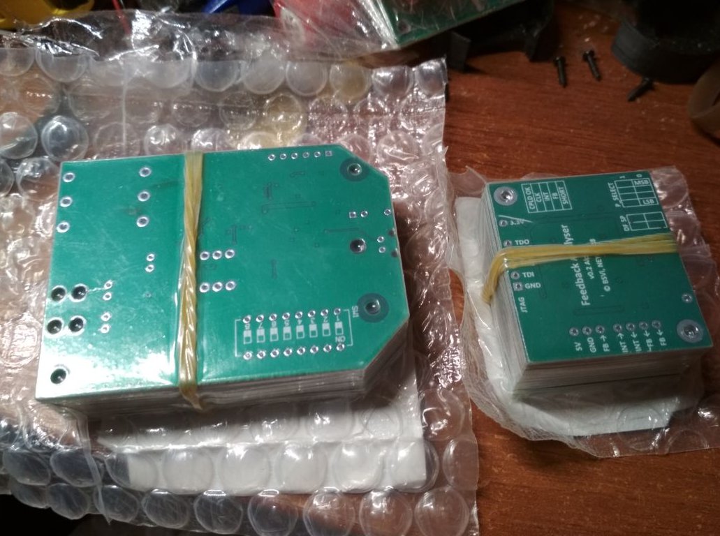

P.S. В качестве бонуса — приехали прототипные платки и для анализатора, и для примочки которую хочет сделать Серёга для игры на электрогитаре:
На следующей неделе запаяем и пофотаем. Про гитарный прерыватель подробней расскажу чуть позже. Или лучше Сергей расскажет.

Думаю все заметили что с анализатором была туча задержек, и должен сказать что это было не просто так — у него присутствовали глюки и аномалии поведения от которых хотелось избавится.
Изначально он создавался дабы обеспечить надёжность ST SSTC, и с работой справлялся... Но были сомнения так же ли хорошо он будет работать на кастомных частотах и диапазонах.
В общем с последними аномалиями разобрались, и сегодян была построена(за пол часа
) констуркция чисто на 1 раз протестить.
Погонять долго не успел ибо уже привалил народ, но есть вот такой трешевый нередактированный ролик:
На данный момент можно выставлять любые частоты и диапазоны в прошивке, и анализатор будет их подхватывать работая как часы — с любой установкой.
P.S. Nurflex'а платку посмотрел и действительно — она оказалась в полном порядке.
Банально, раскрутился контакт заземления шпильки корпуса.

Только есть нюанс - анализатор обратной связи в ССТЦ жестко зашит на ее рабочую частоту, тоесть, то, что ты туда прицепишь должно работать на той-же частоте.
Re: SimpleTesla SSTC

Доброго времени суток друзья . Как вы реализуете виртуальное заземление для воорички ? Через Y конденсаторы или через обычные плёнки ? Ведь если просто каснуться молнии то будет больно , а если каснуться и при этом будет пробит конденсатор (если это обычная пленка) который висит на фазе , то мновенно убъет , ведь у молнии будит ток автоматов сети (допустим 16 А).
Для идеальной работы плёнки параллельно вешаем защитный диод 1,5ке 350 са -и его ни когда не прошьет

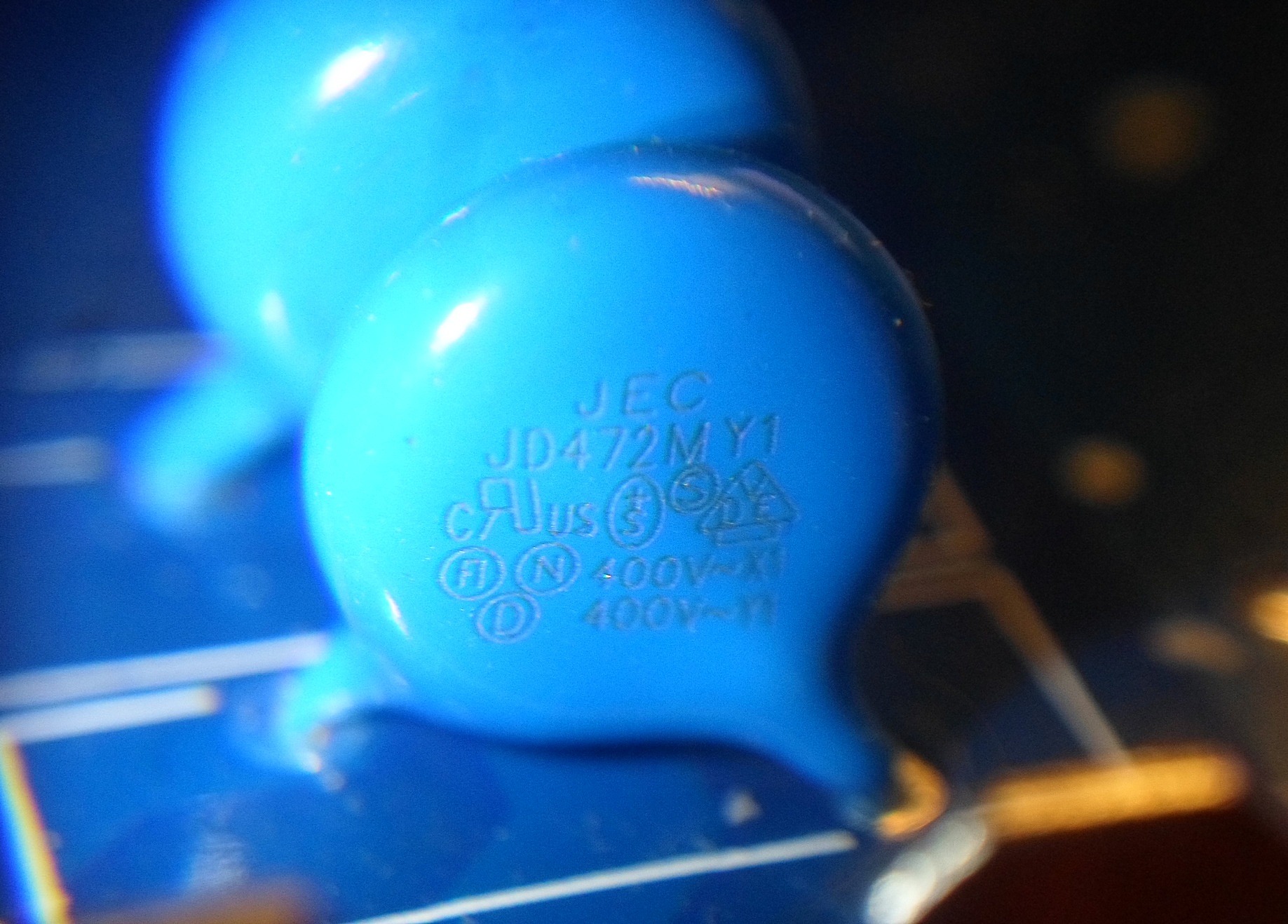

Работать будет любой конденсатор, но как уже было упомянуто — выход такового из строя хорошим ничем не кончится.KirillP wrote:Как вы реализуете виртуальное заземление для воорички ? Через Y конденсаторы или через обычные плёнки ? Ведь если просто каснуться молнии то будет больно , а если каснуться и при этом будет пробит конденсатор (если это обычная пленка) который висит на фазе , то мновенно убъет , ведь у молнии будит ток автоматов сети (допустим 16 А)
По сути, Y1-конденсаторы и были разработаны для случаев, где уход такового в закорот может привести к поражению человека электрическим током.
Фишка Y1 керамики — это т.н. самолечение(a.k.a. self-healing), он никогда не коротнёт, в случае чего просто теряет ёмкость. Ставят такие кондёры например в импульсных питальниках, соединяя 310В линию на входе трансформатора с линией у него на выходе(например 19 вольт), это делается для гашения помех. Вроде, про случаи, что чей-то ноутбучный питальник вдруг начал выдавать 310В я не слышал.
В небольшие катухи ставлю 4.7 nF Y1, они кстати и не такие дорогие, у нас в розницу 6 UAH/штучку(или $0.21). Единственная проблема — об их существовании продавцы обычно не знают и приходится допрашивать.

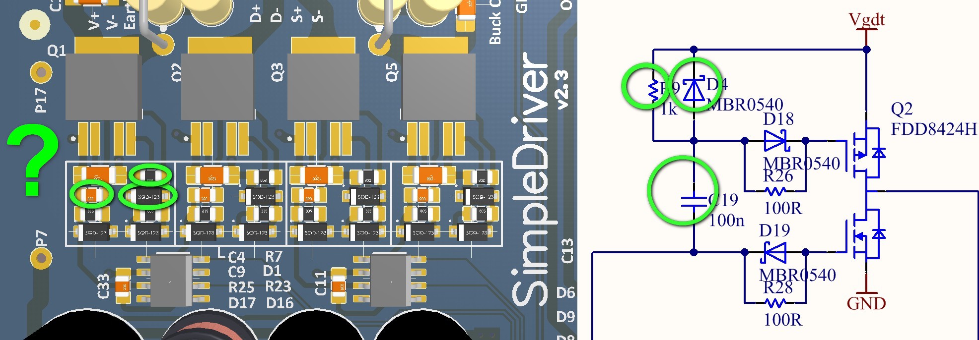

Как я понял должно быть так. Если нет поправьте.
- Attachments
- Screenshot_20181126_152442.jpg (223.62 KiB) Viewed 77997 times
Если используются п- и н-канальные ключи, зачем конденсаторы и диоды на входе? Достаточно просто вместе соединить.
И если не предполагается гонять сигналы с заполнением, отличающимся от 50%, зачем резисторы R11 и R13? В случае зависания, греть атмосферу?
Замечательный вопрос. Я хотел отписать тут на форуме, но настрочил такую простыню что её хватило на целую обучающую статейку.super_bum wrote:Если используются п- и н-канальные ключи, зачем конденсаторы и диоды на входе? Достаточно просто вместе соединить.
Встречайте, что делают R, C, и D на входе FDD8424 в SimpleDriver.
http://tqfp.org/simple-tesla/magiya-3-h ... river.html
Зависнуть схемка не может из-за природы упомянутых выше R/C/D на входе драйвера, а сами резисторы чуть улучшают качество выходного сигнала, вот и всё.super_bum wrote:И если не предполагается гонять сигналы с заполнением, отличающимся от 50%, зачем резисторы R11 и R13? В случае зависания, греть атмосферу?
В отличии от R/C/D тут уже никакой магии.
