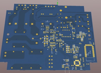

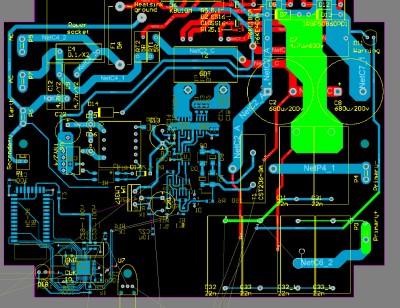

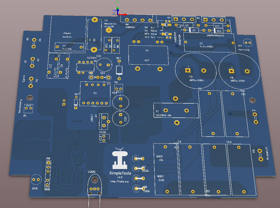

Развел плату для новой версии ST.
Из новых больших фич:
  • Импульсный блок питания
  • Улучшенная ММС
  • Добавлен X2 конденсатор
  • Добавлен оптоприемник (в качестве опции)
  • Добавлен ограничитель тока (в качестве опции)
  • Добавлен измеритель частоты вторичной обмотки (в качестве опции)
Плату, естественно, еще нужно доводить до ума, и перед заказом серии придется сделать прототип - сильно много изменений получилось. То, что написано в качестве опции проверялось только на беспаечной макетке и может не заработать в реальности.
Внешний вид у платки получился не очень на этот раз. В основном, из-за того, что я пытался учитывать наводки, напряжения, и они не давали ставить детали так, как бы это было красиво.
Внешинй вид и схема - в аттаче (шелкография пока не растравлена).
SimpleTesla.pdf
(403.07 КБ) 812 скачиваний

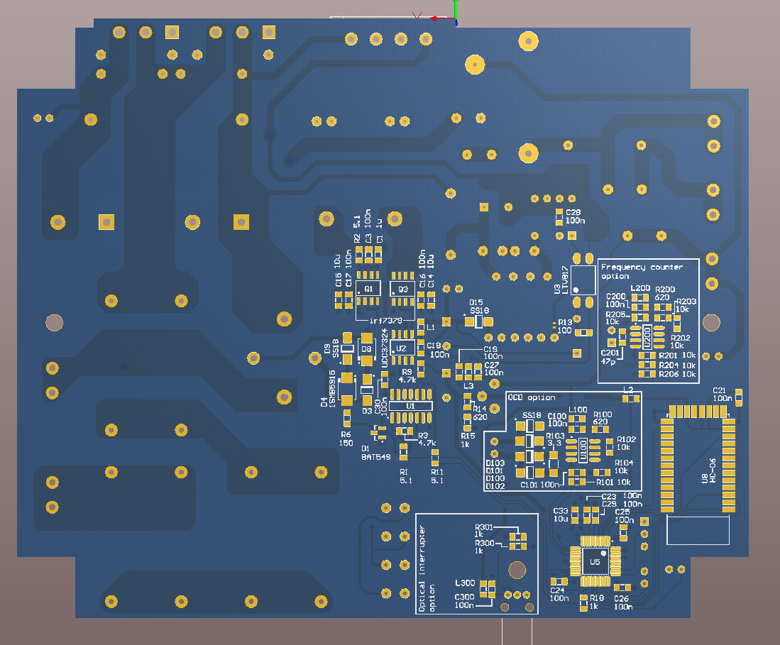

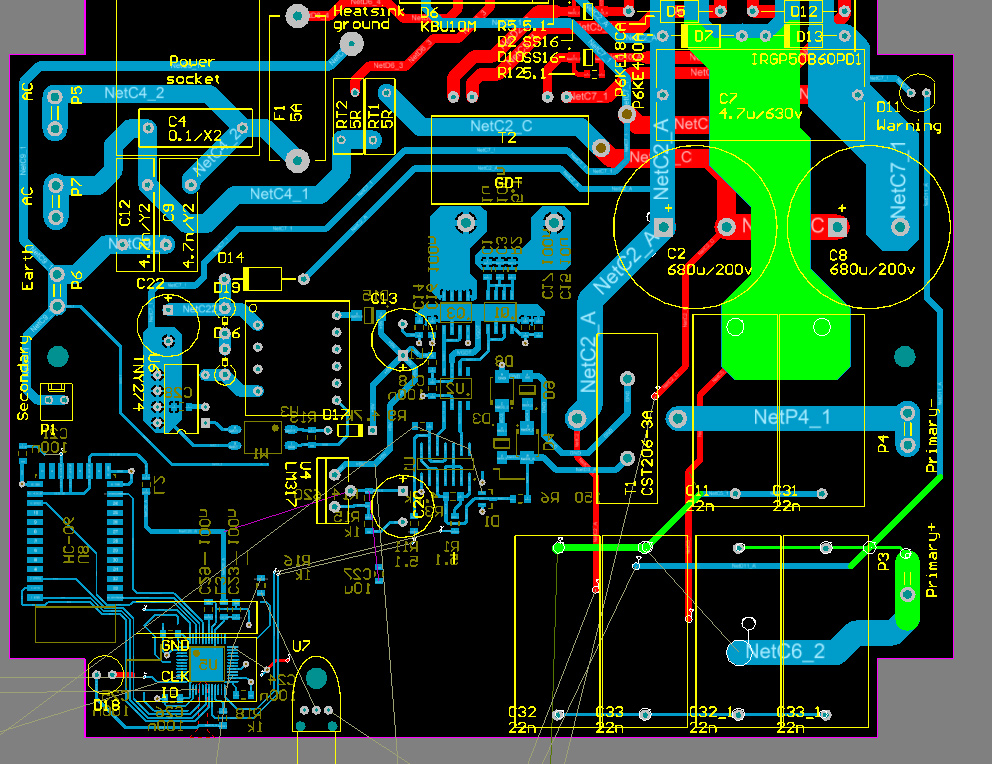

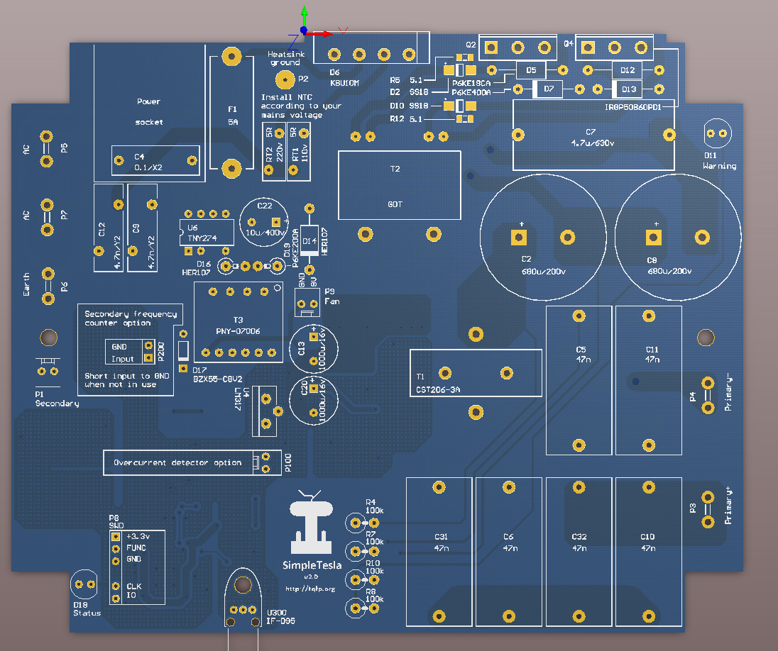

Сообщение BSVi » 25 авг 2013, 12:57
Итак, доделал плату: Решил все аппаратные проблемы, которые были записаны, расставил шелкографию, которые плохо вставлялись.
Опциональные блоки выделил шелкографией в квадратики. Можно собирать, а можно нет. Контроллер сможет сам определить - установлено то или иное расширение или нет.
Когда в Украние закончатся праздники, заказу у Антощенко пару плат на пробу, чтобы побыстрее проверить. Пока еще есть время подумать - что я мог пропустить и исправить до макета :)

Да, я вот боюсь, что усложнил сильно. Мне кажется, что народ посмотрит на схему и испугается. С другой стороны, оно может заменять драйвер с прерыввателем для больших тесел, если разонравятся маленькие стримеры. Вообщем, получилось что-то среднее между мелкой теслой и драйвером для большой теслы.
А вам кажется, что получается слишком сложно?

Если указано куда что паять, то о каких сложностях может быть речь?

мне кажется что тех кто готов взять в руки паяльник и хоть что то сделать своими руками по подробной инструкции не должна испугать схема в которой четко указаны опциональные части без которых все будет работать. и даже наоборот. если человек дружит с головой то не сложно будет прикинуть что собрав сначала базовый вариант и успешно его запустив у счастливого обладателя сего девайса будет все необходимое чтобы сделать еще несколько шагов в тесластроении и соответственно веселье может быть легко продолженно. это только плюс.
ну и конечно же правильный пиар и маркетинг могут все обернуть в свою пользу.

Я не знаю кто и как - но симпл тесла в первую очеред я понимаю как симпл по отношению к юзеру - юзерфрендли если так угодно.
Чем сложнее - тем юзерфрендли она будет, если не потребуется ничего лишнего изобретать.
Сообщение BSVi » 26 авг 2013, 10:12
Я к чему это - человек может посмотреть не разбираючись, что опционально, а что - нет, и придти к выводу: е-мае, как все сложно! И забросить это дело. Я уверен, что большая часть так и сделает :)

Все, закончил вылизывать плату и заказал 10шт на сид студио. Так мало, потому, что не уверен что все заработает с первого раза. Теперь есть три недели чтобы писать софт. А писать там нужно довольно много :)

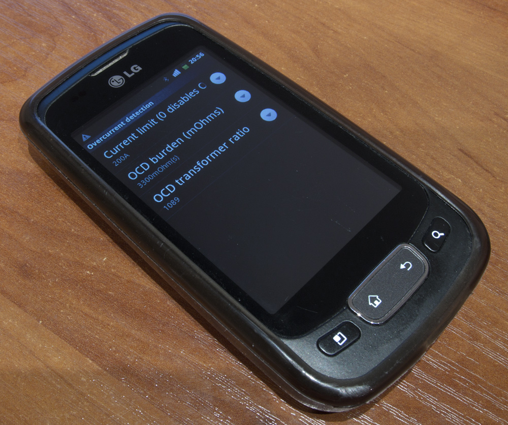

Сегодня написал ограничитель тока. Так как железа для тестов еще нет, пока только фотография интерфейса:
Насколько точно оно работать будет - большой вопрос, поэтому я сомневаюсь - стоит ли делать такой калькулятор (который который пересчитывает номиналы деталей в ток) или просто стоит ограничиться ползунком 0-100%. А там нужно будет просто подобрать. Пока сделал полноценный вариант.
