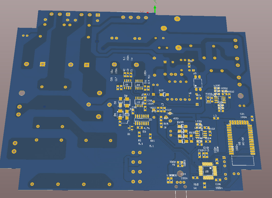

Развел плату для новой версии ST.
Из новых больших фич:
  • Импульсный блок питания
  • Улучшенная ММС
  • Добавлен X2 конденсатор
  • Добавлен оптоприемник (в качестве опции)
  • Добавлен ограничитель тока (в качестве опции)
  • Добавлен измеритель частоты вторичной обмотки (в качестве опции)
Плату, естественно, еще нужно доводить до ума, и перед заказом серии придется сделать прототип - сильно много изменений получилось. То, что написано в качестве опции проверялось только на беспаечной макетке и может не заработать в реальности.
Внешний вид у платки получился не очень на этот раз. В основном, из-за того, что я пытался учитывать наводки, напряжения, и они не давали ставить детали так, как бы это было красиво.
Внешинй вид и схема - в аттаче (шелкография пока не растравлена).

Итак, доделал плату: Решил все аппаратные проблемы, которые были записаны, расставил шелкографию, которые плохо вставлялись.
Опциональные блоки выделил шелкографией в квадратики. Можно собирать, а можно нет. Контроллер сможет сам определить - установлено то или иное расширение или нет.
Когда в Украние закончатся праздники, заказу у Антощенко пару плат на пробу, чтобы побыстрее проверить. Пока еще есть время подумать - что я мог пропустить и исправить до макета :)
