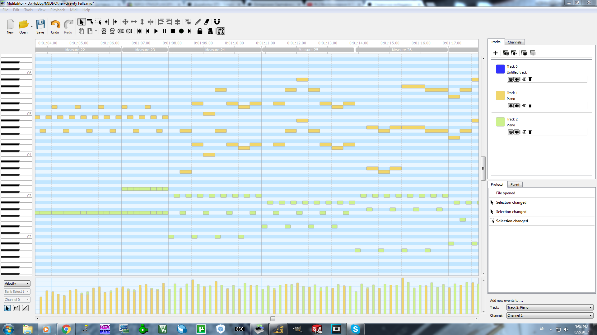

Сообщение iEugene0x7CA » 02 июн 2017, 16:07
iEugene0x7CA писал(а):По-правильному про все это нужно видео-туторы делать
Если вкратце — стандарт MIDI умеет рулить целями 16-ю инструментами, подавая на каждый по 16 нот одновременно.
В полифонической версии есть фича, которую незаслуженно умолчали — это возможность выбирать, каким из 16-ти инструментов будет определенная SI.
Вот так выглядит типичная среда воспроизведения MIDI на ПК:
Видим два трека — один из них привязан к Channel 0, другой к Channel 1. По умолчанию SI смешивает все ноты всех каналов, но если в опциях выбрать игру только Channel 0 – ноты со второго будут игнорироваться.
Естественно, на второй SI ставим Channel 1 и получаем игру разных нот на двух инструментах от одного MIDI сигнала. ;)

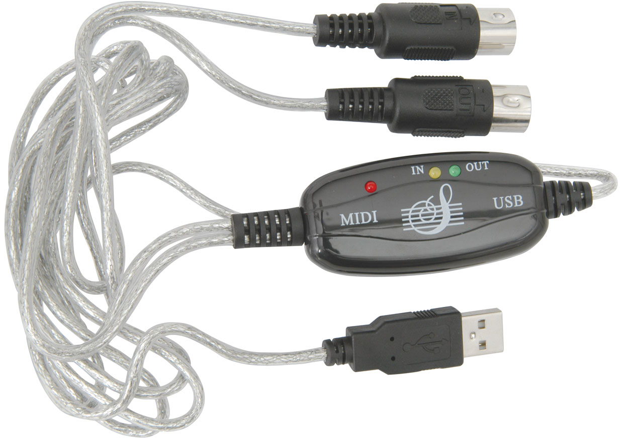

Да, генерится MIDI с ПК при помощи USB-MIDI адаптера. Эти шнурки можно найти практически везде и стоят они копейки:
Оптический передатчик, вроде IF-E96E можно подключать к MIDI OUT напрямую, так как по стандарту этот формат — токовая петля 5мА, как раз то что надо для светодиода.
В теории так же можно подключить два оптопередатчика последовательно, но я пока не пробовал.
