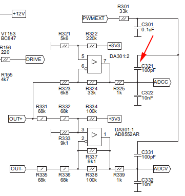

Дзякую, теперь стало все очень понятно, за исключением пару деталей. Не могли бы еще прокомментировать диоды 2,3,4 пожалуйста. У меня есть предположение , но лучше это четко просветить.
Можете считать их просто защитными диодами.
