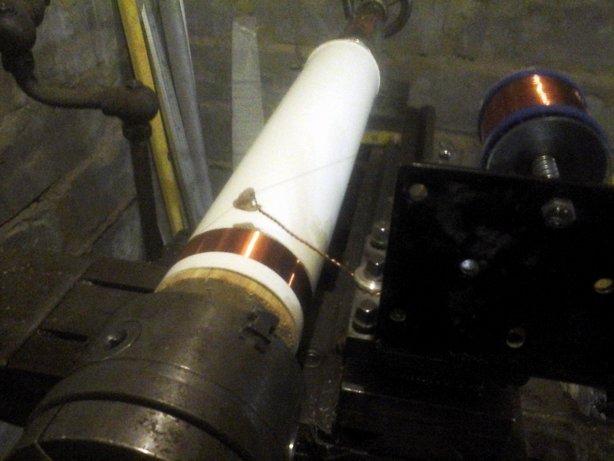

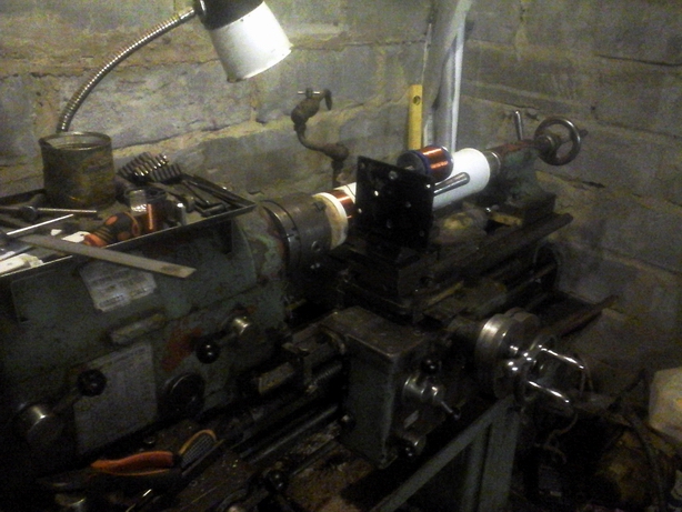

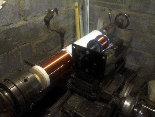

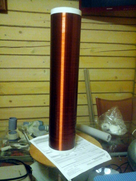

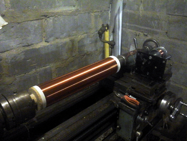

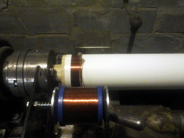

Ну вот , сегодня мне не спалось , и выдалось свободное время продолжить начатое... (не прошло и года )))) )
В общем сегодня наконец занялся вторкой ...
Вот похвалюсь что получилось
... диаметр 100мм, длинна намотки 470мм, основание 500мм, провод 0,25мм..

Вторичка красивая
Когда попробуешь делать тороид, отпишись, а лучше - статью напиши!
Да, вторичка - шик, на токарном станке и лакировать проще. А что за основа? Картон?
Поддерживаю пост выше, про тороид обязательно напиши.
Труба, не картонная а пластиковая, вентиляционная.
