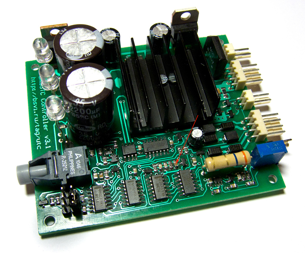

А ты попробовал поставить электролиты в каподелитель? Если да, то остаются только траблы с токовыми трансформаторами. Покажи их фотографию поближе. И еще фото всей системы в сборе - начиная от электроники, кончая катушками. Может, смогу телепатировать.

Посмотрел, чего не работает толком не понятно. Сам контроллер, судя по твоим словам, пашет - и сигнал принимает и транзисторы драйвит. Все что осталось - это твоя уберконструкция токовых трнасформаторов. Она, вроде и должна работать, но попробуй таки трансформатор обратной связи переделать в классический вариант - вот такой: https://bsvi.me/uploads/UTC-Application- ... DCE/ct.jpg
Если и так не запуститься - попробуй сделать два витка в токовом трансформаторе.
Кстати, какая сейчас длинна импульса прерывателя? Она не слишком коротка?
Шоттки живые? Тоже их закороти - может они как-то влияют.

О, спасибо за видео, так намного понятнее. Похоже, действительно, контроллер не успевает за пачками. У меня все нормально было, но я использовал 100мкс накачку и не менял ее. Исправить можно, заменив конденсатор
на 100нф, или забить и когда у тебя будет большая длинна накачки, все будет нормально работать.
