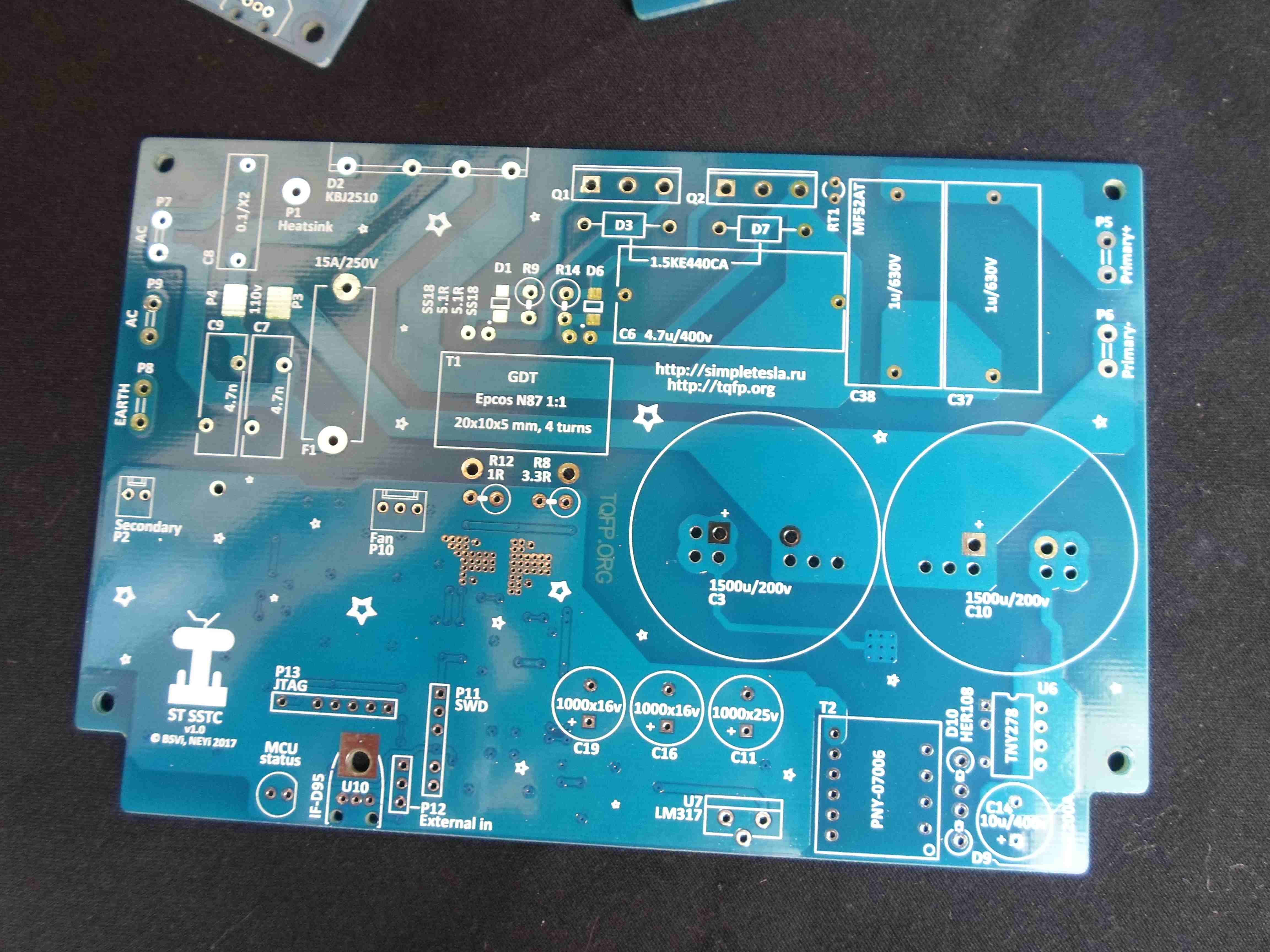

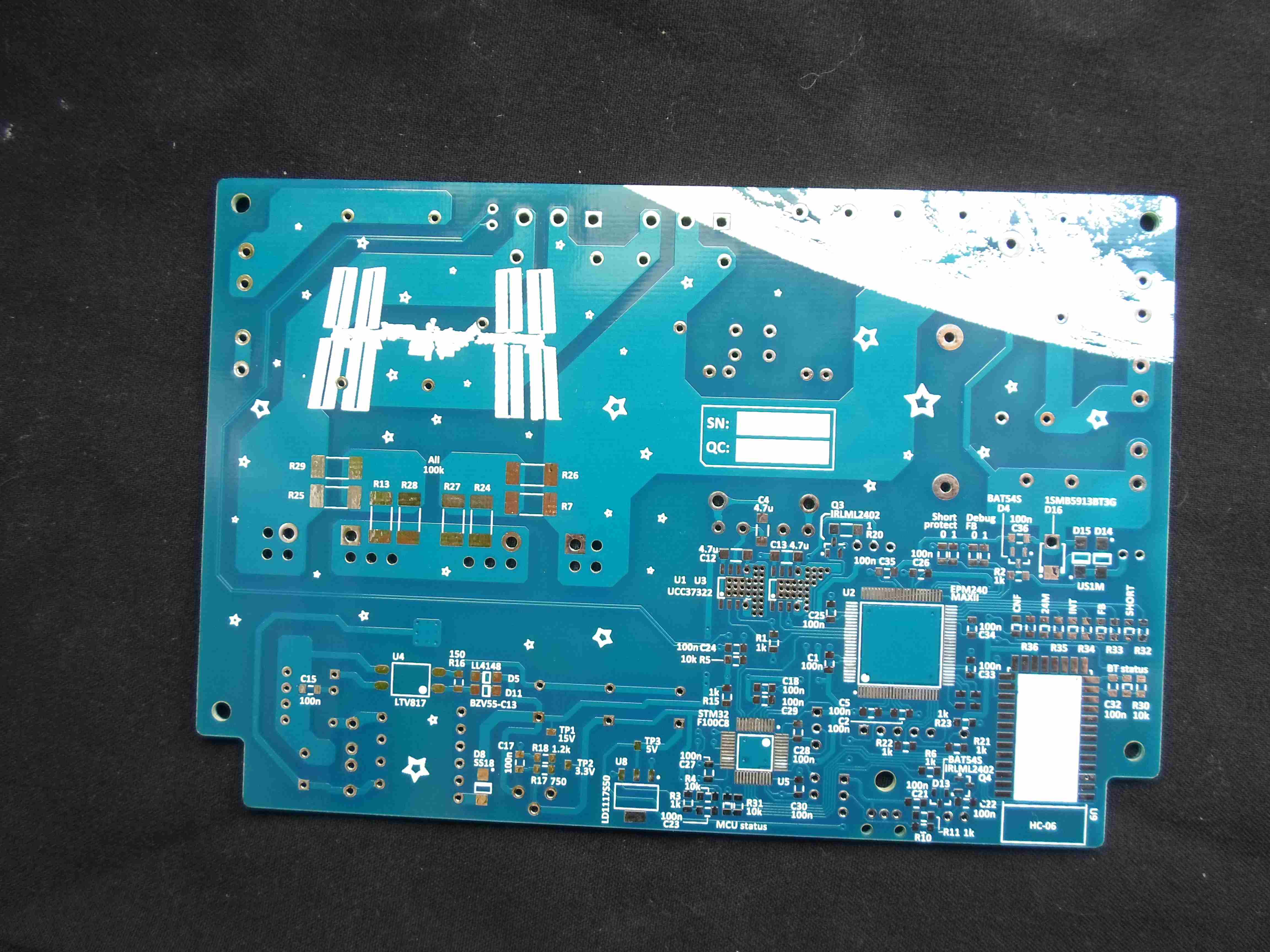

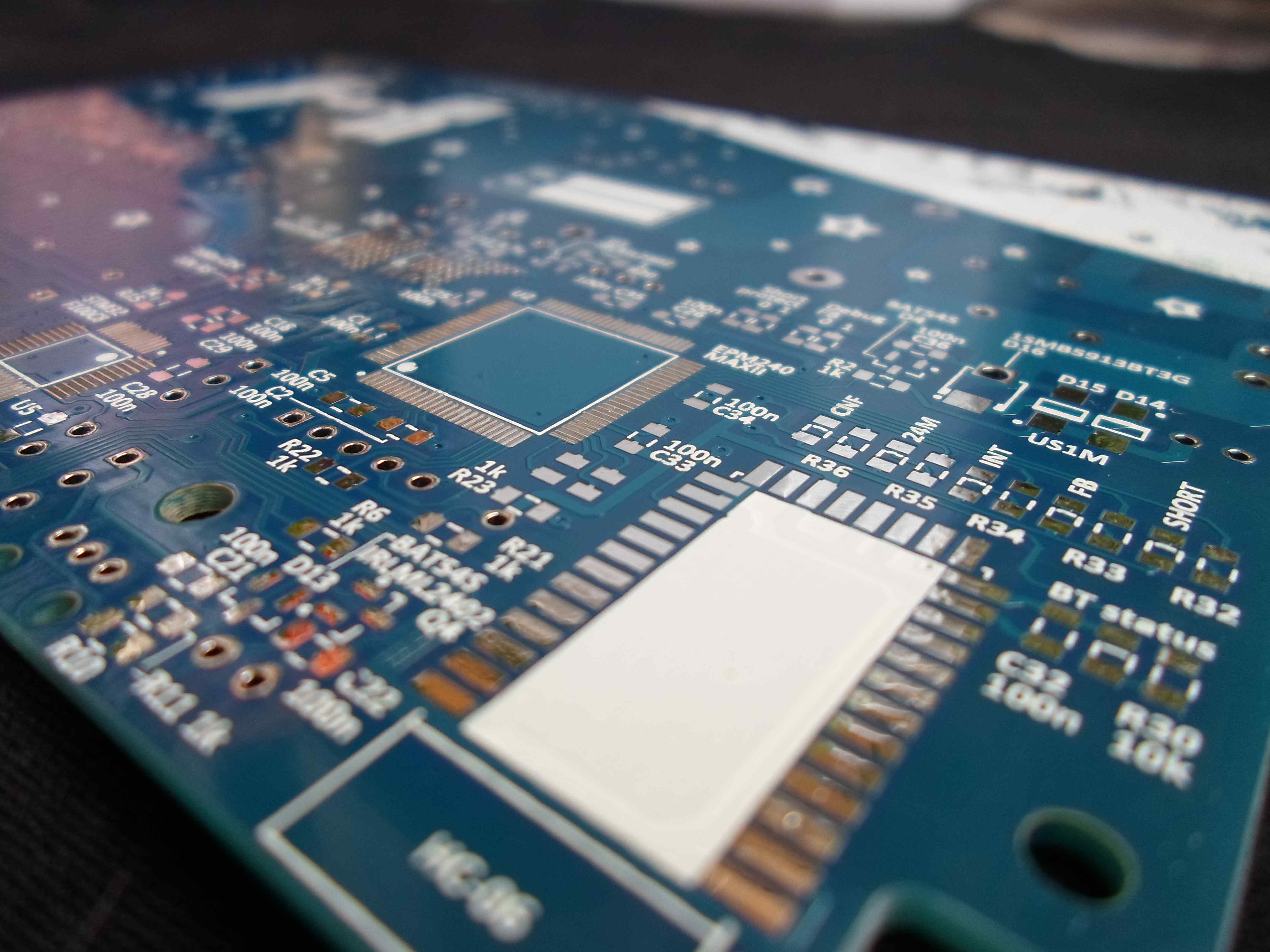

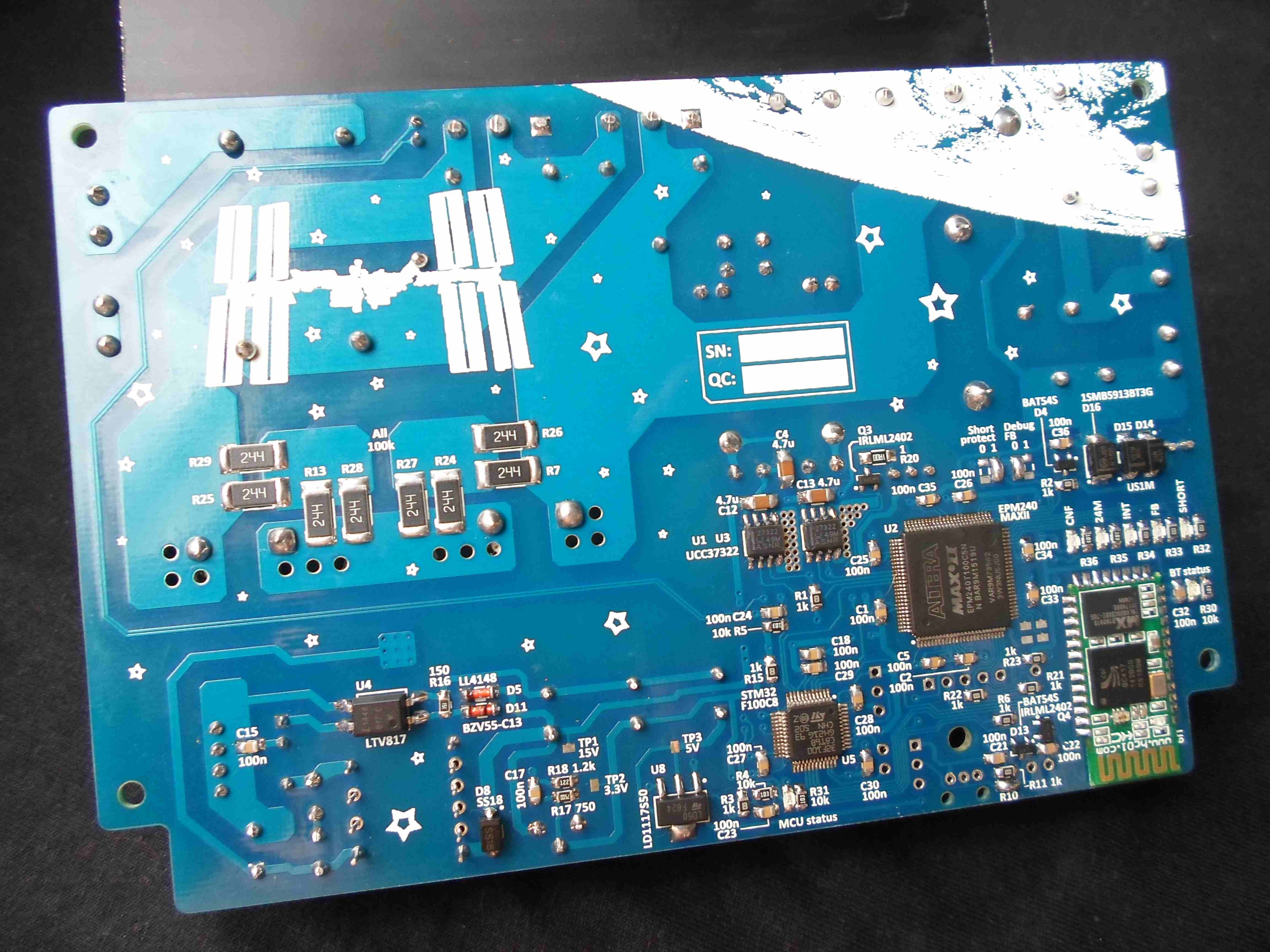

Приехали платки.
Не удержался — таки заказал с космосом. Мне нравится, а BSVi негодует.
Немного красоты для завлекухи:
Заказал компонентиков в Имраде, пока шуршат — соберу прототип из имеющихся запчастей.

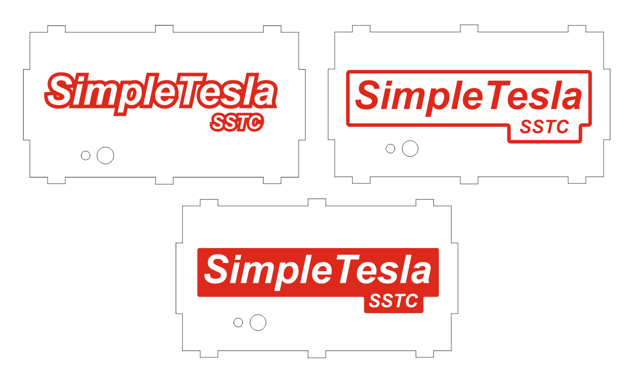

Еще прикинул пару вариантов для передней панели с барьером.
Где красное — там будет гравировка, т.е. черное. Цель — сделать так, чтобы красилось в темное не цепляя светлые надписи:

iEugene0x7CA писал(а):Приехали платки.
Да, и последнее, но не маловажное — нужно придумать цену девайсу. Ваши предложения в студию.
Ну космос так космос? А почему кстати космос ? А не в стиле тематики, что нибудь бы тесловое туда, катуху какую нарисовать, аль разряд, ну что нибудь в этом плане)
Аппарат выходит чёткий продуманный, как на заводе. Видно что ребята старались.
Цену, эт вы лучше сами))) А то народ то такой, чем меньше тем лучше)
Предлагаю первую партию раздать по 200))) Потестить, все проверить, ну и вообще - типа первая партия чисто по предзаказу, можно даже по предоплате, зато по спец цене))
John007 писал(а):А почему кстати космос ? А не в стиле тематики, что нибудь бы тесловое туда, катуху какую нарисовать, аль разряд, ну что нибудь в этом плане)
По этому и негодовал, мол подумают шизофрения у разводившего.
На самом деле сверху было полно пустого пространства и просто так оставлять не хотелось.
Я туда и по тематике, и приколу анимешных тян, но получалось как-то фи.
В итоге, так как сверху free space — нарисовал space.
Вообще, думаю еще не раз будем платки заказывать — к следующему попробую тучу запилить с грозой.

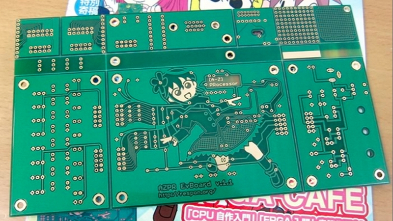

Чего в целом меня заштырило — в инете вот такую платку нашел, тоже так хочу разводить.

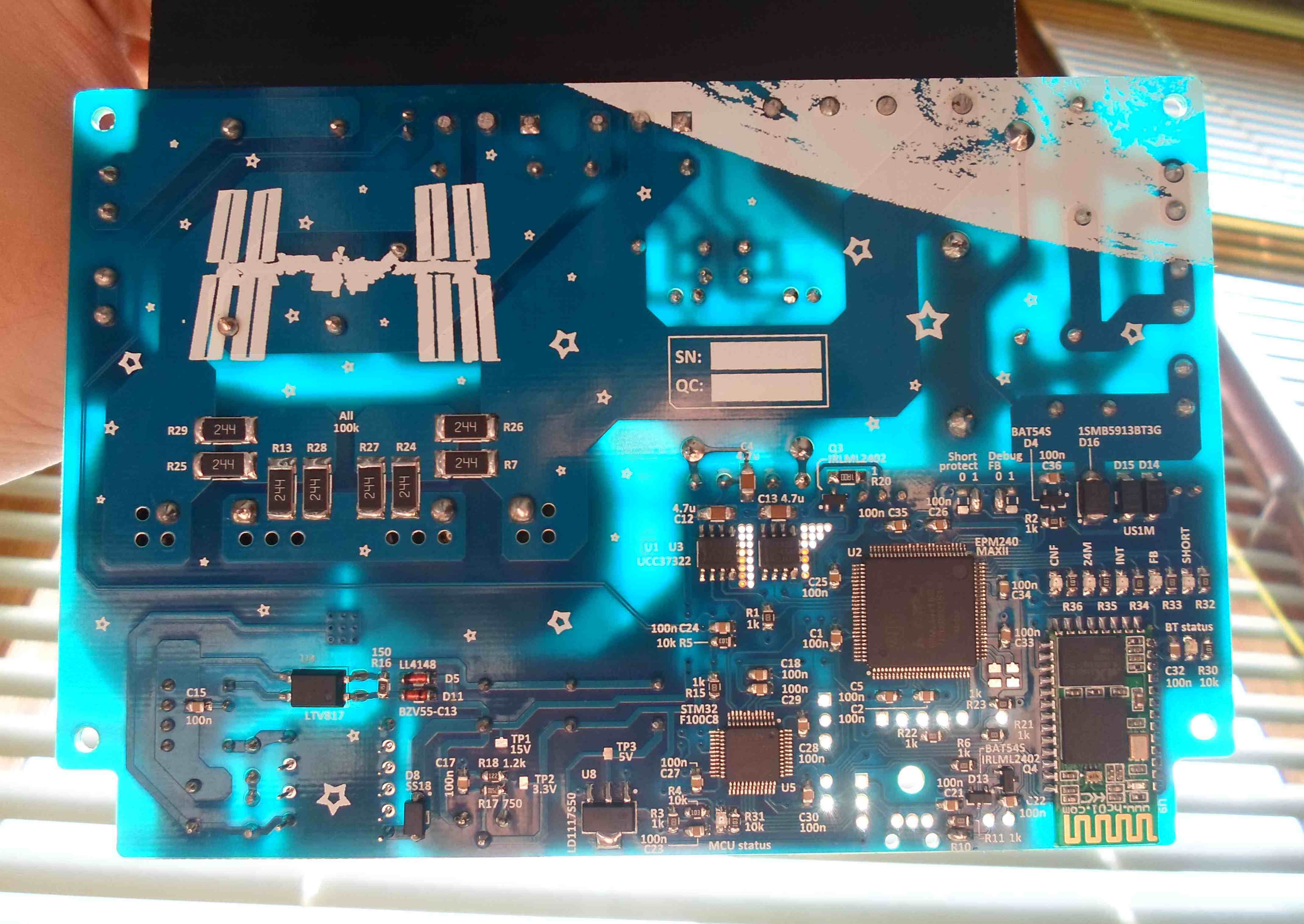

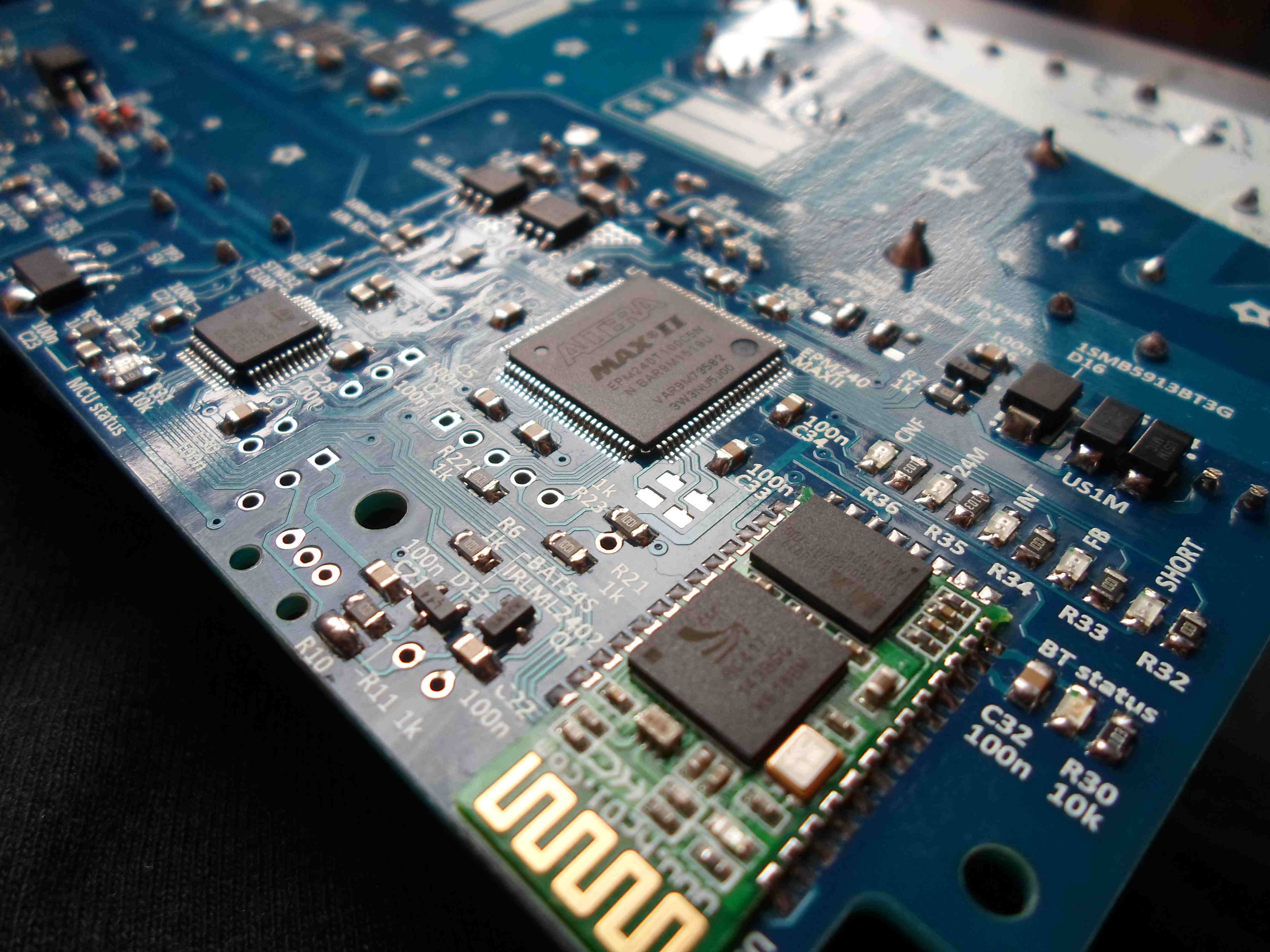

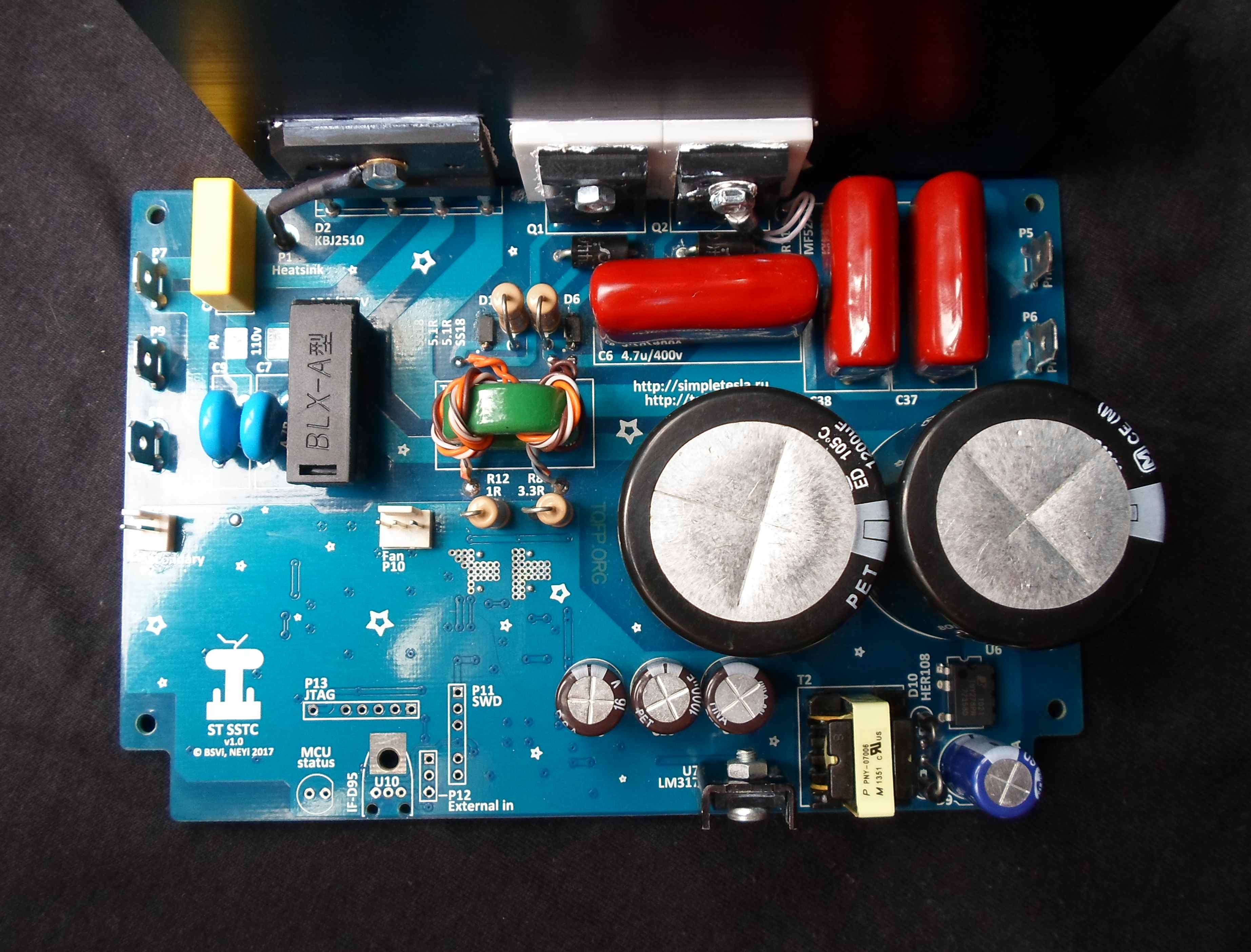

Спешу поделится, фоточки запаянной финальной платки.
Брутальный угол для завлекухи:
Еще на просвет круто смотрится, прямо с космического корабля что-то скрученное.

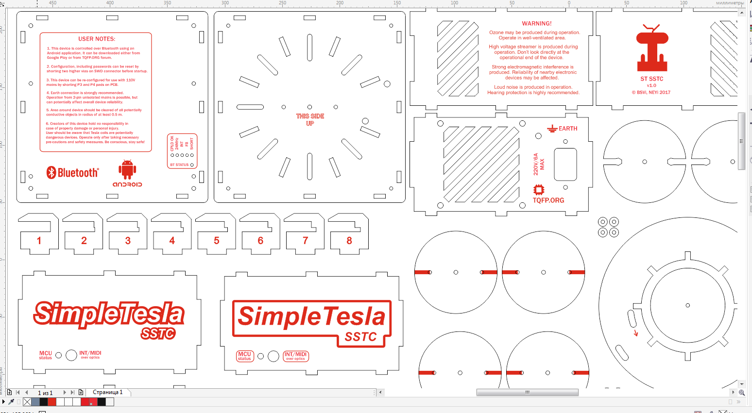

Так же нашлась лажа в корпусе — отверстие для оптики было слишком высоко.
Поправил, и заодно обрисовал корпус со всех сторон.
Т.е. финальная платка есть, корпус нарежут через 2-3 дня, и похоже все. SS'ка готова.
Я прямо сам в шоке, что мы доделали эту штуку.
Красиво!

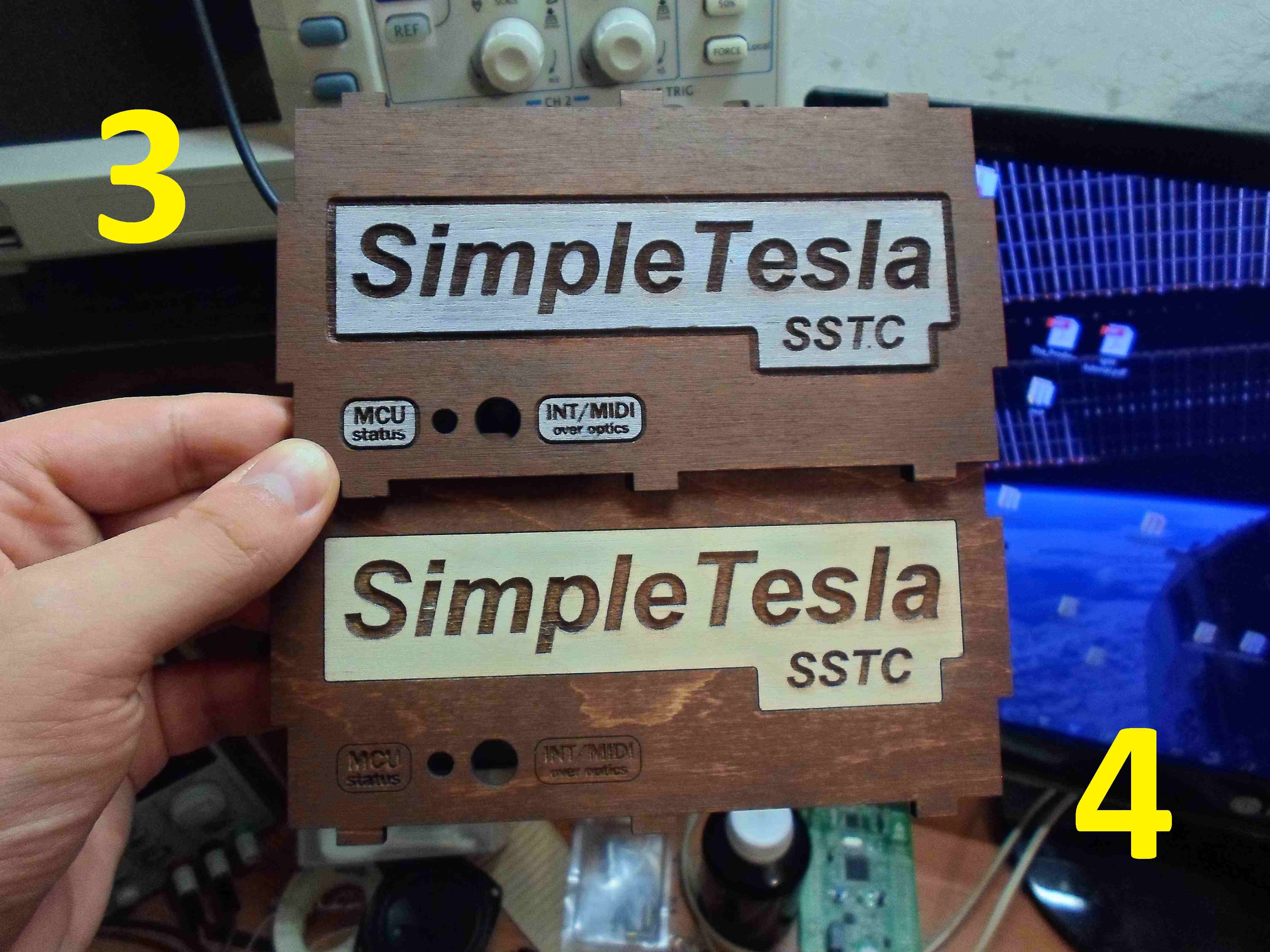

В общем какой-никакой, но репорт.

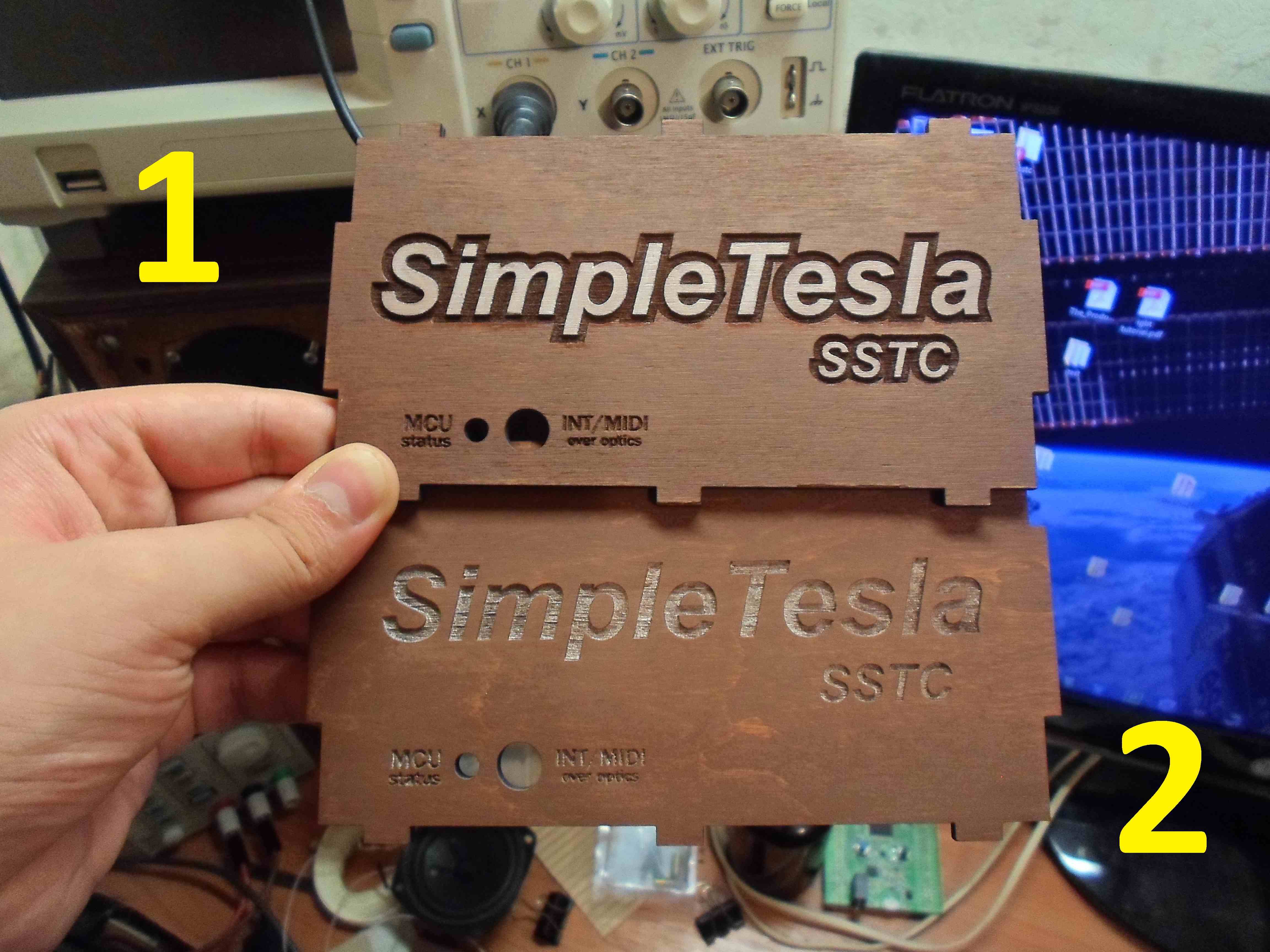

1. Сделать передние таблички оказалось не совсем быстро и просто, как ожидалось.
В принципе, уйти на эти опыты должно было не больше нескольких дней, однако нам запороли первый заказ и еще около недели его переделывали.
Ну, по крайней мере было много времени допилить SD v2.3.
2. В процессе тасканий и раскручиваний/закручиваний SS'ки кое где ослабели гайки и начали дребезжать, плюс начали прокручиваться шпильки.
Естественно, это не дело и в этих местах были добавлены spring washer'ы, такие себе пружинки, дабы не раскручивалось.
https://is.alicdn.com/img/pb/943/999/36 ... 43_809.jpg
Так же был поправлен довольно жесткий провтык с заземляшками шпилек — в оригинальной конфигурации земляной провод проходил прямо под антенной Bluetooth модуля и конденсатором 310В:
http://i.imgur.com/bj3wBpD.jpg , http://i.imgur.com/EoLmTKT.jpg
Из-за этого пакеты хреново передавались и пару раз отпадала связь. Плюс удивительно, как с того 310В капа никуда не пробило.
В общем пофиксили, теперь заземляшки выглядят так: http://i.imgur.com/k28tiRH.jpg
Так же, раньше заземление шпилек подпаивалось к разъему питания и две досточки корпуса оказывались связанными. Сейчас сделал такое подключение: http://i.imgur.com/cutr8HJ.jpg
3. Мелкие надписи, которые делались на корпусе гравировкой оказались чувствительны к орбитальной полировке и довольно некрасиво коцаются.
Так же, гравировку оказалось очень желательно заливать краской. Оба момента хорошо видны на фотографии со вспышкой: http://i.imgur.com/qmDAl9c.jpg
Залитая гравировка тем временем шикарно получается, мне очень нравится: http://i.imgur.com/FLDZsq2.jpg , http://i.imgur.com/EFH5KcD.jpg
Короче, нужно сделать надписи чуть больше и договориться с лазерщиками, дабы гравировали на минимальной мощности.
Надеюсь следующий корпус получится 100% удачным и мы наконец вышлем первую SS'ку — она поедет Nurflex'у.
P.S. Эх, не зря Элон Маск говорил, что собрать прототип — это работа 60-ти человек и пол года времени, а запустить его в производство — еще 5000 человек и как минимум 3 года времени.
У нас конечно девайс проще Tesla-мобиля, но таки что-то в этом есть. Последних штрихов пипец, будет засада на засаде пока не разработаешь 100% технологию.

первый вариант передней таблички на мой взгляд самый прикольный!
