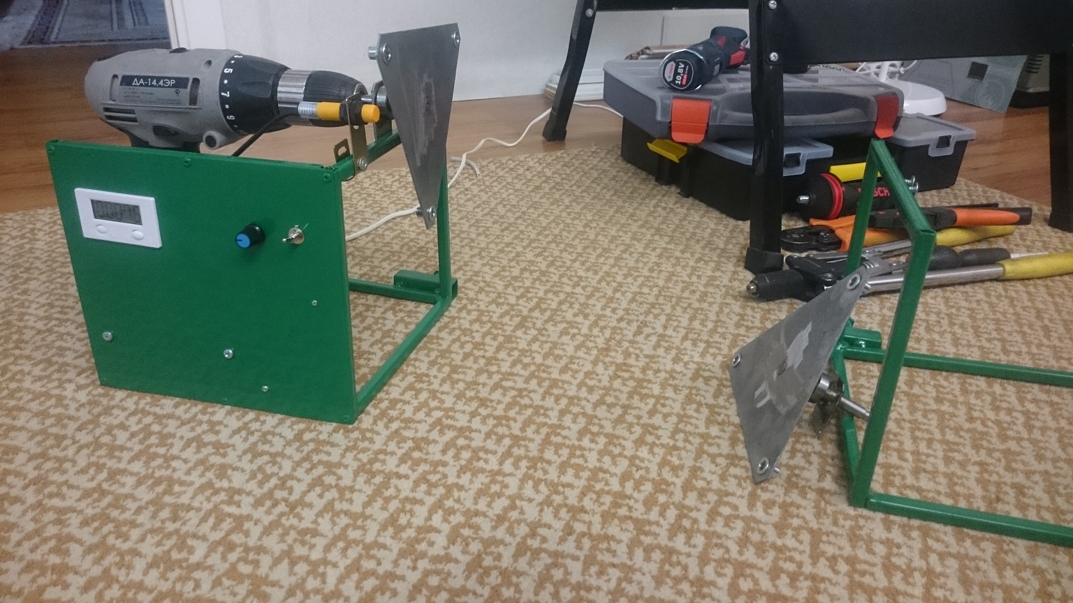

Сегодня сделал вот такую моталку-считалку для вторички. Регулировка скорости вращения вынесена на переднюю панель. Длинна вторички может быть любой (до 2 метров).

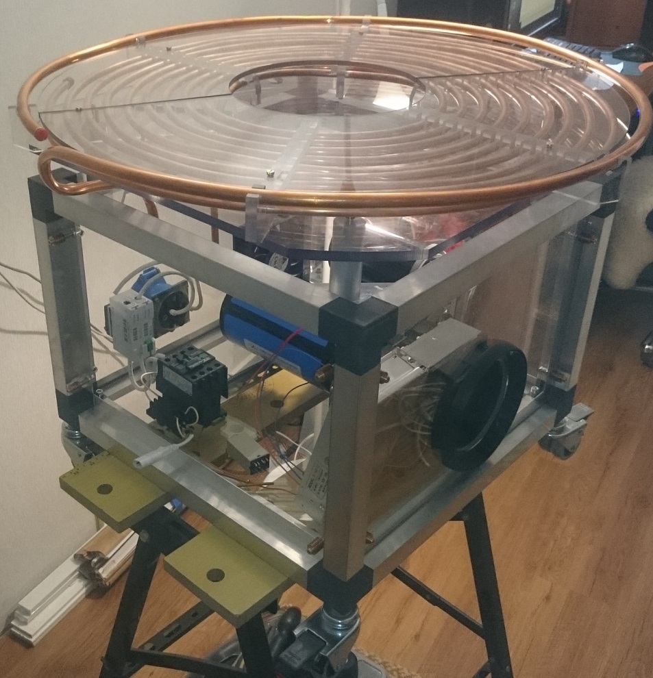

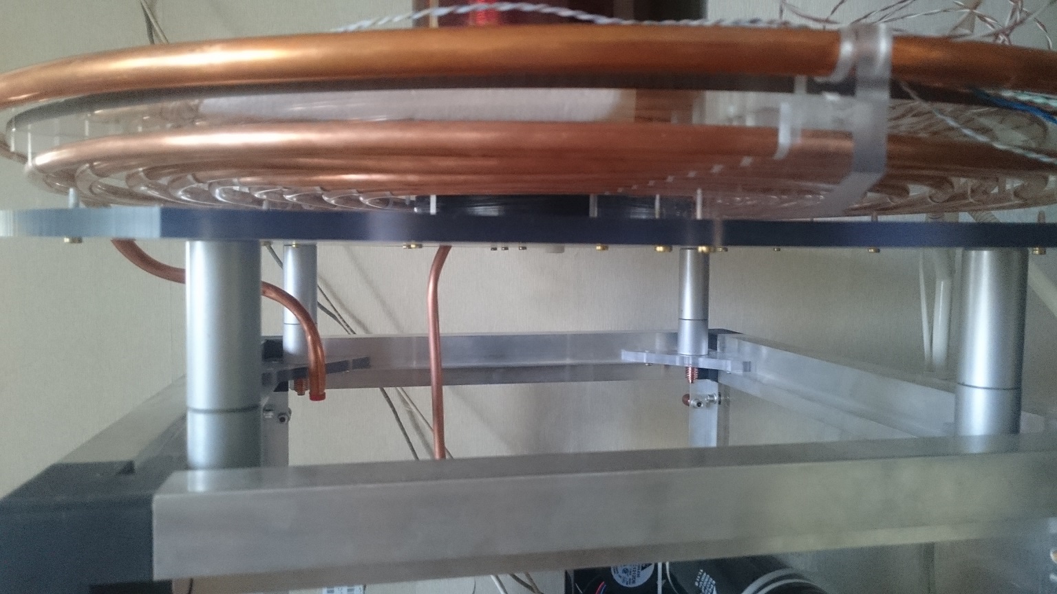

Ну и первичка почти доделана - стрйк-ринг воткнул, осталось переделать (удлинить) ножки, на которых платформа закреплена на корпусе миллиметров на 30-40.
На фотографии кольцо заземления и первичка смотрятся кривыми из-за свето-тени от ламп, но там все красиво)))

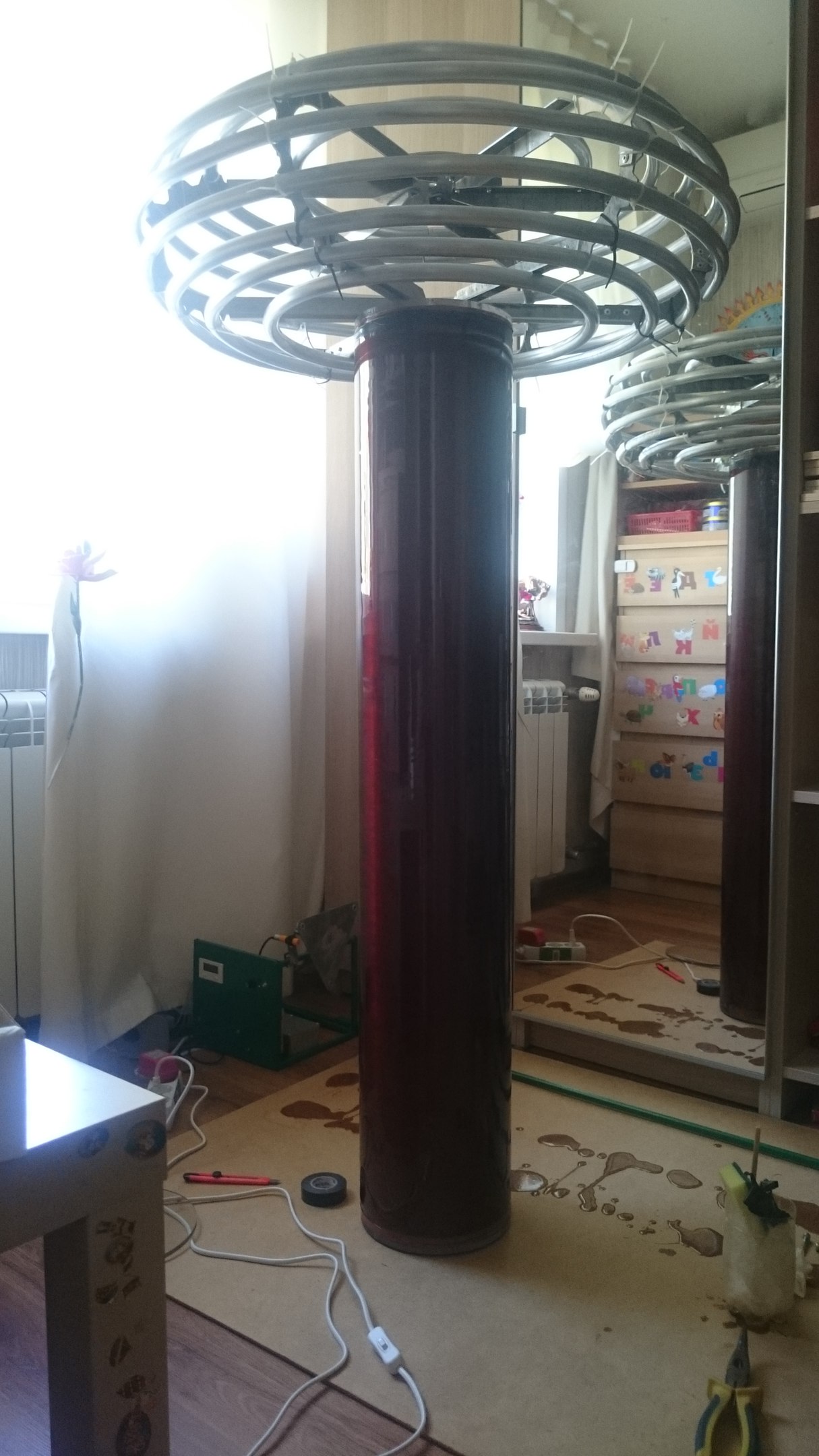

Пара фоток из давно сделанного:

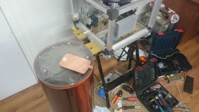

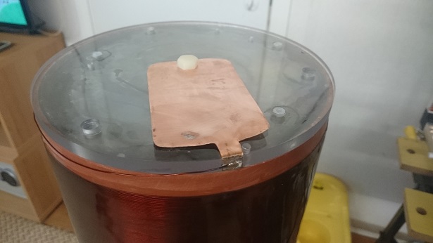

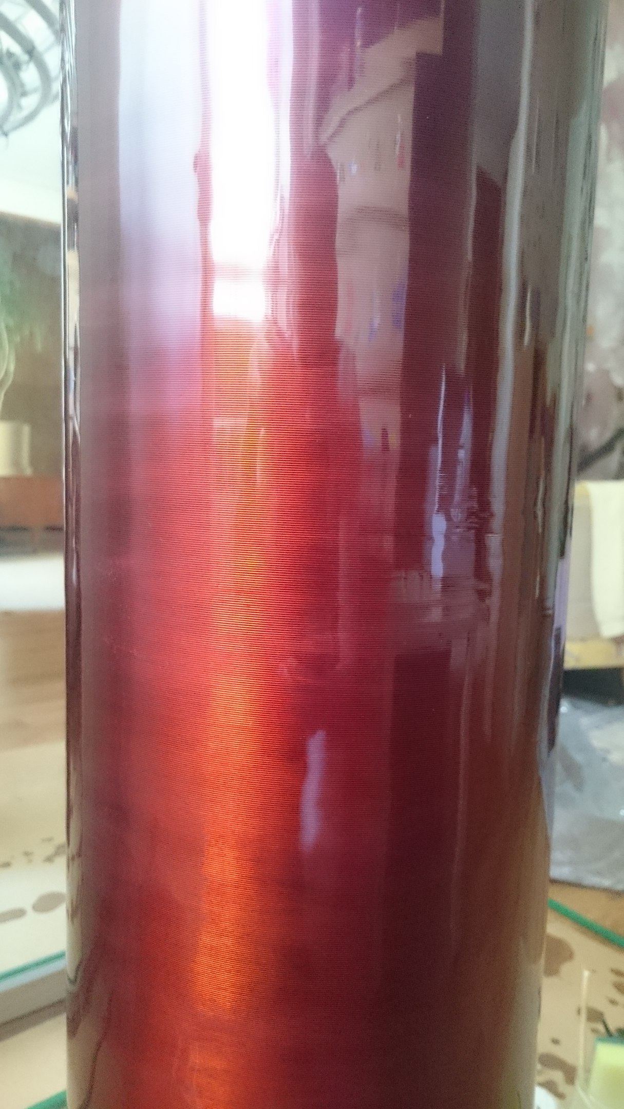

1710 витков 0,6 проводом покрыты эпоксидкой

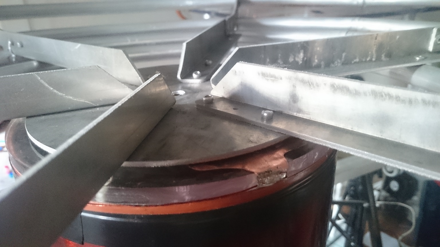

пока еще тороид на стяжках, сейчас уже на аргоновой сварке
Еще фоты будут вечером, т.к. они остались в другом телефоне

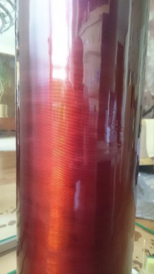

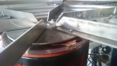

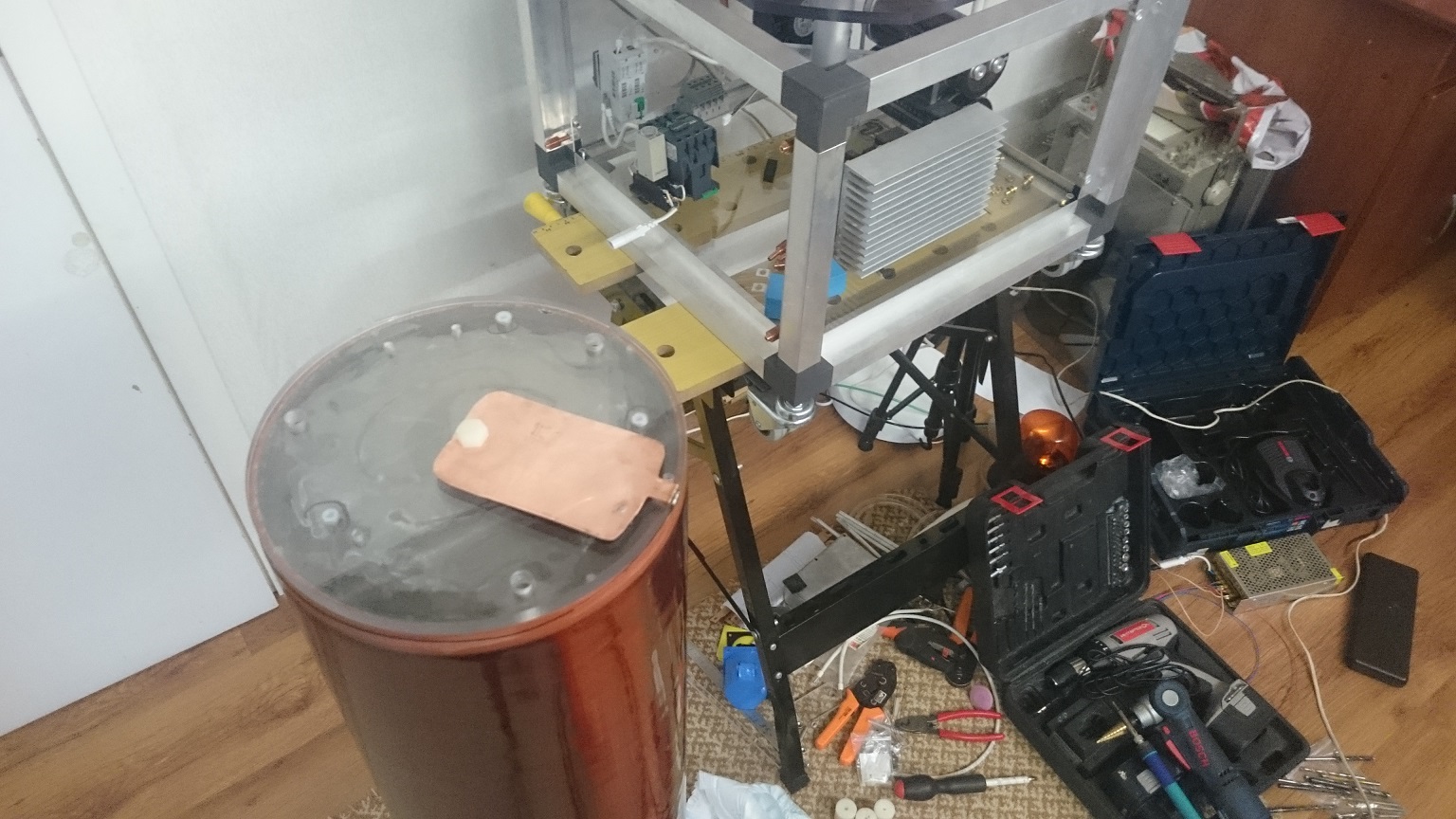

Немного фоток вторички и контакта к тороиду и "коробке".
Смола обычная, пузыри были, ушли от прогрева термопистолетом 3 раза по 1 минуте

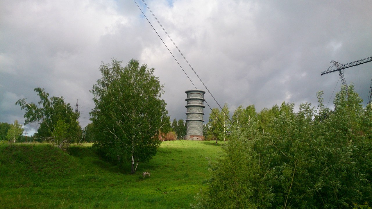

Тесла, выигравшая в споре - на искровике, ни чем не интересна, просто гудела, пердела, искрила как сумасшедшая, давала 1 метр разряда. При бюджете в 5 тыс руб осталась на территории исследовательского института (проверяют на пробой диэлектрики разные, вынести от туда ни чего не представляется возожным), где дяденьки воистину верят в то, что передача энергии в любую точку планеты возможна без проводов, но запрещена властьимущими. Потом, может, будут фотки этого чуда из .овна и палок)))
На фото - вид на этот институт через забор у меня с работы. Иногда запускают свои вот эти башни (на фото ближайшая, на территории их много всяких форм и размеров) и фигачат 12-27 МВольт в подвешенные на спец растяжках предметы.

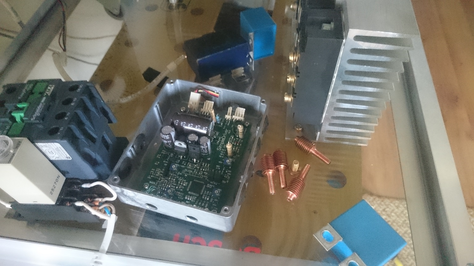

Кстати, после того, как начал интересоваться всей этой электроникой.... в общем, мысли материальны.... получил недавно вот такие интересные экземпляры в свое распоряжение
И еще, если кому интересно, могу выложить фото и видео всяких разных штук, которые появились у меня совершенно случайно, но так или иначе касаются всей нашей общей темы.
