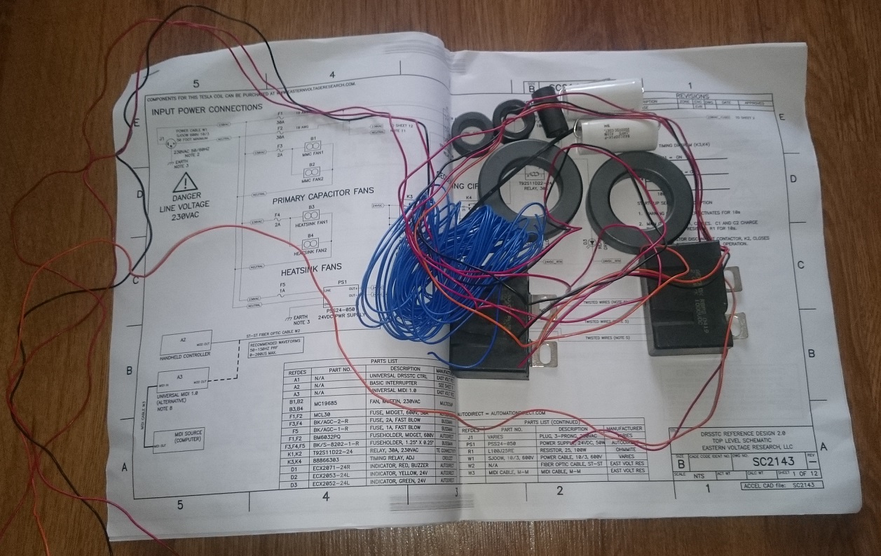

Кстати, после того, как начал интересоваться всей этой электроникой.... в общем, мысли материальны.... получил недавно вот такие интересные экземпляры в свое распоряжение
И еще, если кому интересно, могу выложить фото и видео всяких разных штук, которые появились у меня совершенно случайно, но так или иначе касаются всей нашей общей темы.
Т.ч. теперь уже довольно четко знаю - хочешь чего либо - подумай об этом, увидь это в мечтах, и оно обязательно у тебя появится)))
