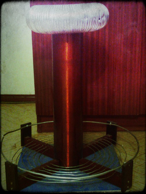

для SSTC плоская обеспечит слишком маленький коэффициент связи. токи то маленькие да и разрядов с нее дюже больших не снимешь. обычно используют цилиндрическую, либо если на нее шьет - конусную.
