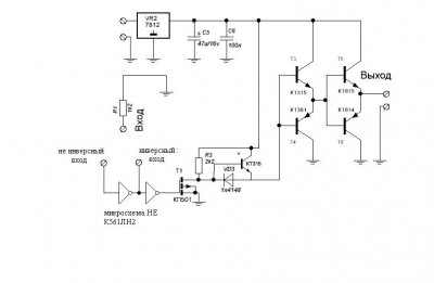

Извиняюсь конечно за тупые вопросы, знаю что так работать должно, но будет ли на самом деле? Не испортится сигнал, если поставить инверторы? Я хотел чтобы можно было выбрать инверсный вход или не инверсный, в зависимости от моей необходимости. Единственное что я могу сказать о К561ЛН2, она работает от 15В и там 6 НЕ элементов. На счет частоты я ничего не нашел...
Повторитель на кт315/361 можно убрать. Ну и входа ты перепутал - инверсный будет неинверсным. Кроме того, на выходе 7812 нужно ставить емкость.
Ну обвязку стабилизатора само-собой сделаю как полагается. Повторитель тоже уберу. А на счет входов не пенял) Почему наоборот? На не инверсный идет лог. 1, инвертируется лог. 0, затем снова инвертируется лог. 1.
А на инверсный входит лог. 1 и сразу выходит лог. 0.
P.S. Что-то у меня картинка схемы которую загрузил в пред идущем сообщении не открывается(

Т1 и Т2 вообще можно убрать, если поставить 12В логику.
iEugene0x7CA, Т1 Т2 я оставил, а Т3 Т4 убрал. Макетку к сожалению не могу найти( Так бы уже давно купил,несколько раз видел - но уж слишком дорого для куска пластика с дырками

Логика у меня 12В. Макетку негде купить, сейчас убрал 4046. Собрал ту замену УЦЦ, подключил на вход ген на 555 сейчас на осциле пытаюсь сигнал посмотреть, пока что какая-то белиберда и тока почти нет, хотя питание 12В АТХ от компа БП.
Хах. я забыл что у тебя 12 вольт. Тогда, действительно, лучше убрать T1 и T2 а T3 и T4 - оставить. Два повторителя нужно так-как коэффициент усиления силовых транзисторов обычно порядка 50, а логика выдает 10мА максимум. Вот и получается всего пол ампера, если не использовать предусилитель.
Нет, я нашел ошибку, я по транзистору на каждой половинке припаял задом на перед) Сейчас поменял - работает отлично, собираю полумост сейчас
Я Т1 Т2 оставил, а Т3 Т4 убрал) Как бы наоборот получилось. Запущу сстц от низкого напряжения, если не запустится, переделаю схему
