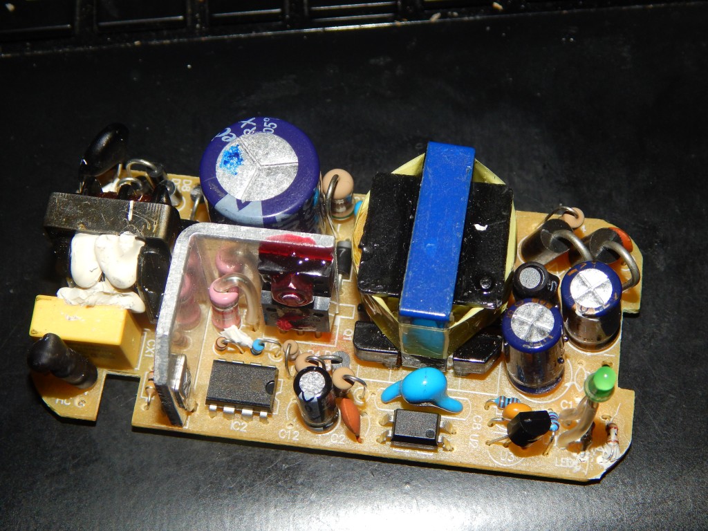

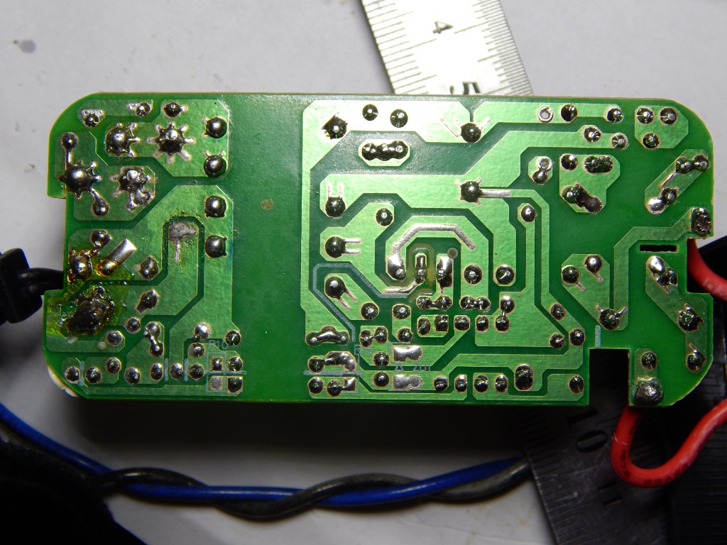

добыл импульсник для питания драйвера...12в 2а номиналки,но по факту защита только на 3а срабатывает,сделан весьма добротно,особенно разводка порадовала

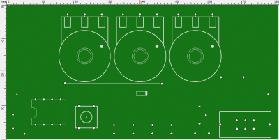

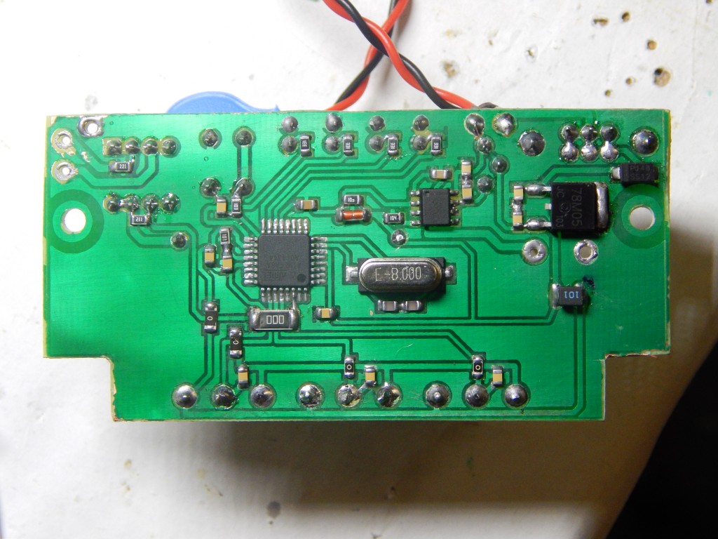

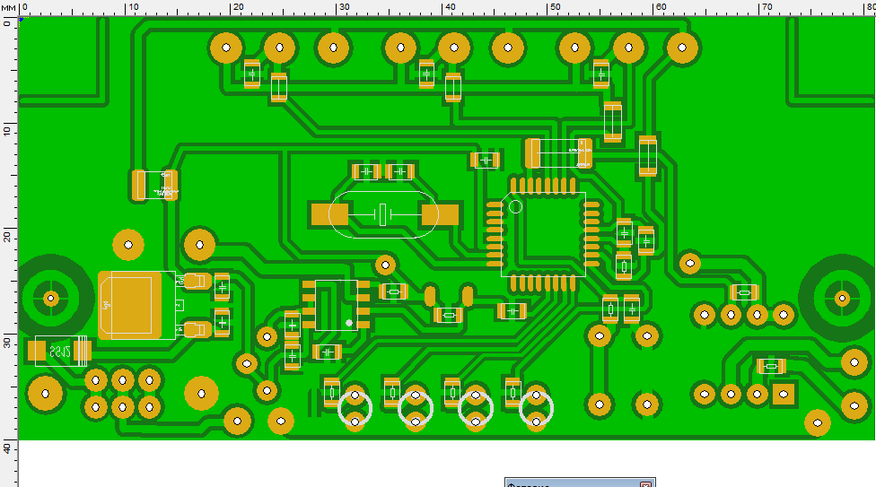

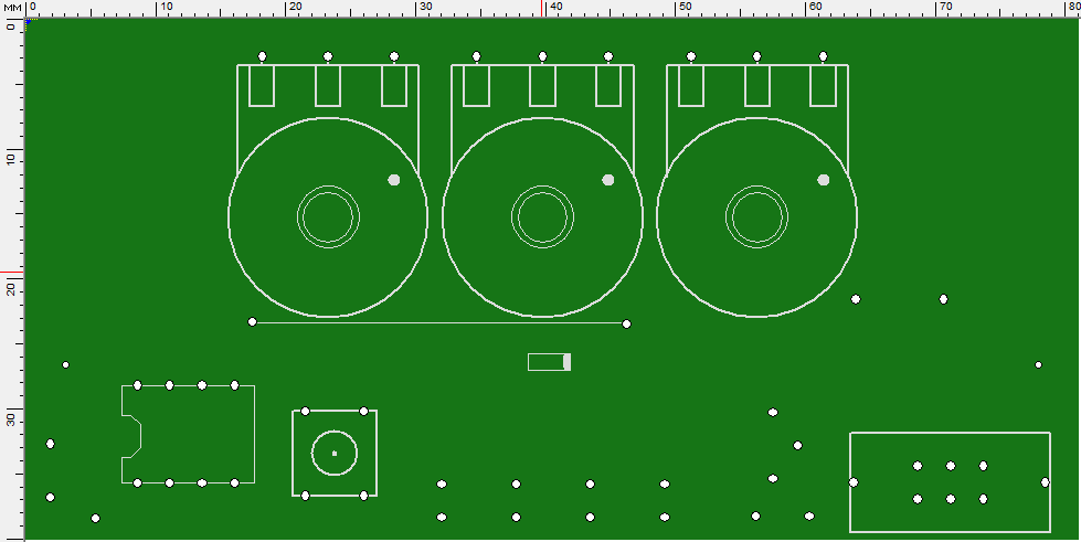

Развел за ночь плату прерывателя под свои детали и корпус...да простит меня BSVi,за то как я осквернил его схему своей кривой разводкой...но за-то вроде без ошибок,и должно работать :D
пс...чето файл lay не прикрепляется,по этому скрины
Сообщение Qic » 25 мар 2015, 17:44
Не плохо ты жаришь. Оперативно. Радует.
TERAVOLT
Сообщения: 214

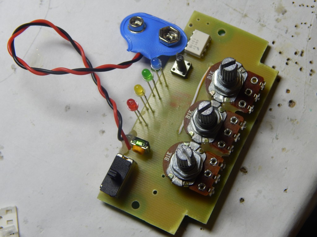

Сообщение TERAVOLT » 26 мар 2015, 01:06
ну вот и спаял,прошивать только завтра,т.к. програматор в универе
ноги у светодиодов будут покороче,когда плата в корпусе будет
лут все-же не для таких дорожек,да и тексталит не ахти попался

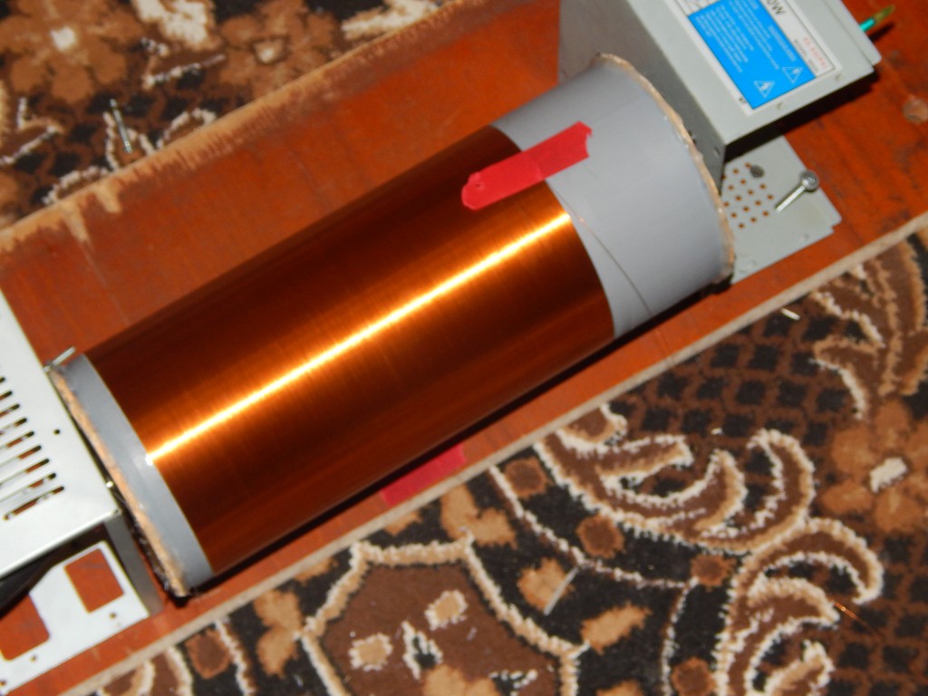

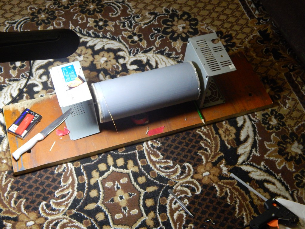

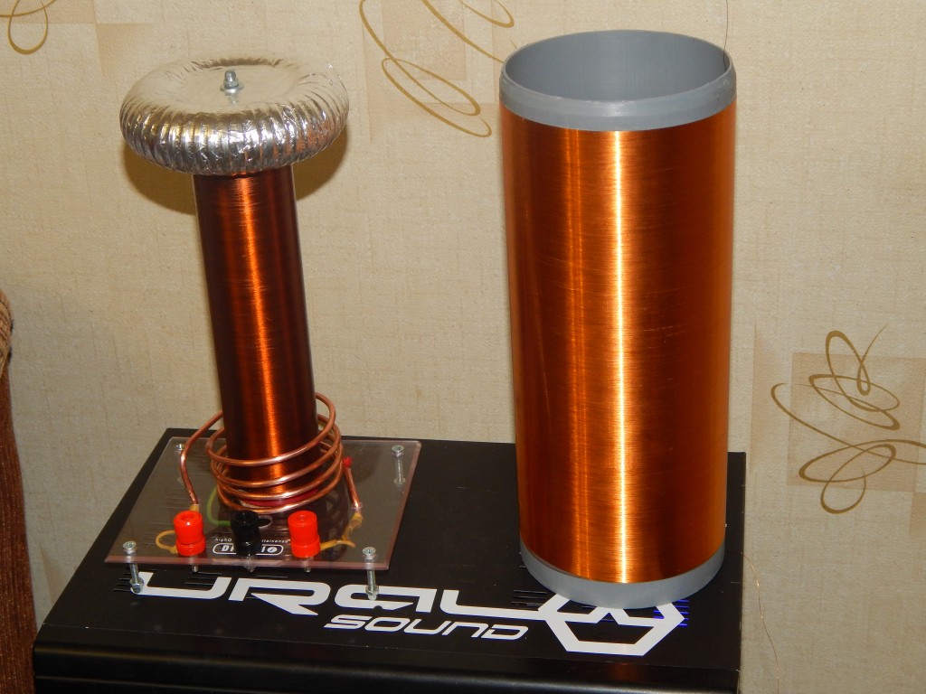

намотали вторичку с другом,высота намотки 24.3см диаметр 11см диаметр провода 0,2мм,в целом неплохо,но есть косяки (ненатянутые провода местами)под лаком невидно будет,но есть бешенное желание перемотать заново,правда у меня одного...частота получилась 268кгц как сказала vctesla при 1179витков,с тороидом будет еще ниже,тороид кстати хочу попробовать в универе сделать на станке,алюминий уже едет ко мне,так что все будет...
вот фотки изготовления :?
мозги она нам поделала,провода израсходовали много,из за того что рвалась часто и приходилось разматывать все,один раз порвалась почти в конце...но все хорошо,что хорошо заканчивается :D

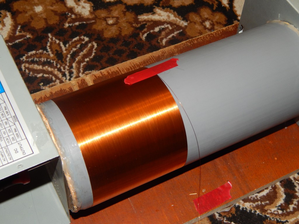

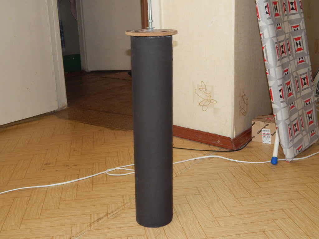

купил термоусадку 120мм черную,интересно ваше мнение,что если вторичку в термоусадку упаковать?доп изоляция,стойкость к мех.повреждениям,и просто милинько помоему?что скажите?
Сообщение BSVi » 27 мар 2015, 12:25
В процессе усаживания термоусадки витки могут разлезтся. Поэтому, лучше лакировать.
TERAVOLT
Сообщения: 214
Сообщение TERAVOLT » 27 мар 2015, 13:28
BSVi а я залакировал уже,все равно под определенным углом видно через лак,что намотано криво,не смотря на 6 слоев лака,видимо еще 6 придется кинуть,дабы скрыть позор...
а термоусадку одел на старую катушку от сгтц,намного лучше смотрится чем было до того,т.к.лак очень криво лежал....но есть один минус у этой конструкции...если прошьет с вторички на первичку,вид покрытия будет испорчен дыркой...а так же если провод обломится,не отмотаешь один виток с катушки,только срезать термоусадку,а это не так то просто
ПС...BSVi может подскажите как бы мне максимально точно рассчитать конусную первичку?Просто в перспективе хочу использовать эту катушку в drsstc,когда на сске потренируюсь!И самая главная проблема-сроки!!!Я хочу успеть к 7 мая на День Радио,у нас выставка будет....одни детали будут месяц идти,а с сстц не охота на выставку,ибо это уже не резонансный трансформатор теслы,а подобие,да и с дрки резалты покруче...
Сообщение BSVi » 27 мар 2015, 13:40
Дак если лак есть, то витки уже не расползутся. Запусти сначала катушку как есть, а потом прихорашивай. От пробоя никакая изоляция не спасет.

ЗЫЫ-зацените,так просто,про между прочем,катушенция моя мелкая у меня пострашнее было

решил старую вторичку от сгтц закатать в термоусадку,по сравнению с тем что было раньше(лак с горбами под 2мм)просто шик,если присмотреться то все видно конечно,но с дали как завод :D
Сообщение BSVi » 27 мар 2015, 14:55
Красотуличка. На самом деле, я побаиваюсь черных предметов. Их обычно окрашивают углем или графитом, а он проводит довольно неплохо. Но, надеюсь, все будет нормально.

я ее кстати запустил(сгтц)вроде не прошило и все тип топ...но мне показалось что вторичка слегка нагрелась,по этому я все-же решил забить на термоусадку и юзать очень много лака,да и симпотнее будет...пришел алюминий,два листа 400ммх400мм,есенно юзаный,дед в деревне от стиралки старой вырезал и мне переслал вместе с картофаном и другими ништяками :D ...ищем токаря...прошиваем интер...планы как у наполеона.

Невероятно но факт. Усаживал термоусадкой, было дело. Толку ровно ноль. Нужно просто понять и принять что защита требуется лишь от распозлания витков. А пробивается также замечательно. Всё остальное хрень.

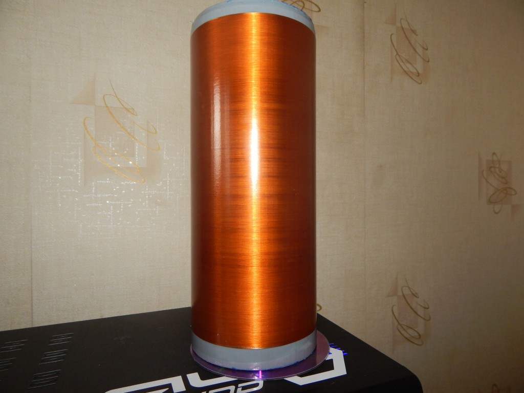

Сообщение TERAVOLT » 28 мар 2015, 12:06
вот и вторичка моя,думаю еще слоев 6 лака кину,надо купить только
