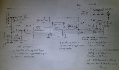

Вчерась решил оставить текущую конструкцию в том виде в котором она есть, т.е без всякой аудиомодуляции.Чтобы она была закончена и стояла на полочке. Посему добавил на макет преобразователь 60В->12 (готовая китайская платка), чтобы макет мог работать от одного источника питания. И все бы ничего, но при первом же включении вылетел транзистор STW26N60- это был последний с легким затвором. Как оказалось нельзя одновременно подавать и высокое и питание на драйвер. Лучше всего коммутировать высокое питание, при постоянно работающем драйвере. Это важно. Дело в том что при установившихся колебаниях через дроссель в стоке течет нехилый ток, и если резко выключить драйвер, транзистор совсем закроется и току дросселя не куда будет идти. В итоге на стоке получим совсем нехилый выброс (длинный и на сотни вольт), что может прожечь кристалл, если он уже как следует разогрет. Поэтому супрессор на выходе - нужен.
Но есть и хорошая новость! Как оказалось в качестве ключа идеально подходит IRFP450A -у него достаточно легкий затвор (2,7нФ измерено) и выходная емкость 300пФ, что позволило-таки получить на моих 8МГц настоящий "класс Е". Теперь на стоке красивый колокол, и даже на затворе почти синус! Если не забуду вечером выложу картинку. И что самое главное факел стал абсолютно тихим. Жаль что я уже разобрал бук на ИРке
Теперь идея собрать модулятор полностью автономный -звуковой файл будет храниться на флешке. Возможно перейду на STM32 и задействую его 12-битный ЦАП.

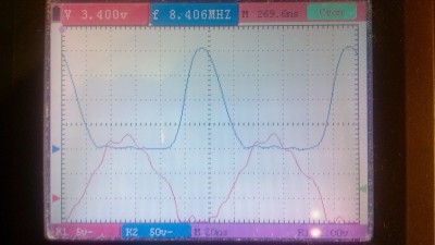

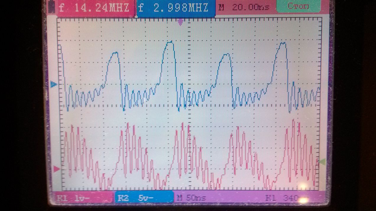

А вот и осциллограммы. Красный луч -затворное напряжение, синий -стоковое. На первой картинке масштаб 1:10, на второй 1:1
Вот как было с SPW20N60C3: входная емкость 3нФ, выходная -по даташиту 780пФ, какая на самом деле -не знаю.
Импульс на выходе не успевал сформироваться, обрезаясь чуть ли не у вершины открывающимся транзистором.
А вот это с IRFP450A с его входной емкостью 2,7нФ и выходной 300пФ. Формируется "правильный" колокол на выходе. Похоже дело действительно в малой вых.емкости. При правильной работе выходной цепи и в затворе сигнал слабо искажается, т.к нет перетекания тока сток-затвор.

Ух ты! Факел действительно стал звучать почти идеально. Почти потому что иногда проскакиваю искажения, пока не понял изза чего, думал изза наводки на плеер, припаял пару кондеров 10нФ на самом штекере 3.5 (провод к пллеру не экранированный) между каналами и общим, но эффект остался. В остальном звучит изумительно, шум в паузах и при малой громкости полностью исчез.
Схема сейчас такая (совсем немного видоизменил): в качестве V2 выступает mp3 плеер:
Видео возможно на днях сделаю, если оно получится качественным
Но...всё же хотелось бы сделать устройство автономным и без большого радиатора в модуляторе, усилитель D-класса заказан, как придет буду пробовать с ним. Радиатор на транзисторе модулятора сейчас стоит от процессорного кулера, кулер работает постоянно, радиатор греется очень хорошо, за пару минут градусов до 70
, при этом радиатор на самом факельнике остается холодным.
Актуальная (и видимо финальная) схема ниже. Питание транзистора думаю можно еще в 2 раза увеличить, т.е 120-150В будет норм, при этом факел должен подрасти не слабо.
Да, надо заметить что К78-2 который на выходе не хило так греется, вопрос почему и чем можно заменить?

И это - офигенно! Прикол еще в том, что этот модулятор - не пушпульный, а просто источник тока. А какой усилок Д класса заказал?
78-2 можно заменить слюдой или хорошей керамикой (не каждая подойдет). Греется он из-за диэлектрических потерь - частота то не шуточная. Можно взять 78-2 на гораздо большее напряжение (у них потери меньше) или запараллелить несколько.

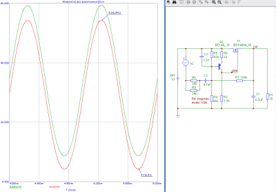

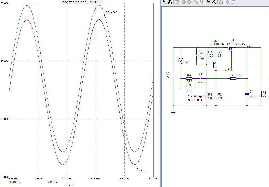

Я уже 3 года пытаюсь придумать факельник на фете, чтоб он был простым как керпич... Пока что вышло это .
