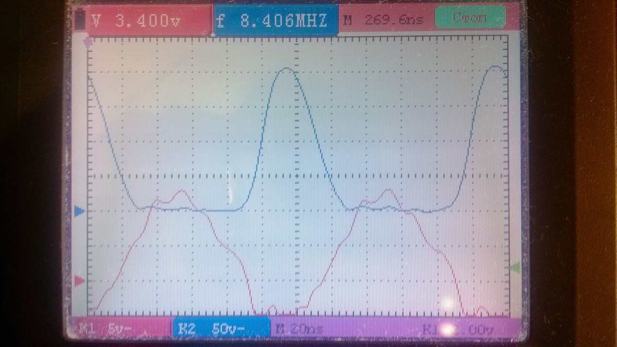

Но есть и хорошая новость! Как оказалось в качестве ключа идеально подходит IRFP450A -у него достаточно легкий затвор (2,7нФ измерено) и выходная емкость 300пФ, что позволило-таки получить на моих 8МГц настоящий "класс Е". Теперь на стоке красивый колокол, и даже на затворе почти синус! Если не забуду вечером выложу картинку. И что самое главное факел стал абсолютно тихим. Жаль что я уже разобрал бук на ИРке

А вот и осциллограммы. Красный луч -затворное напряжение, синий -стоковое. На первой картинке масштаб 1:10, на второй 1:1
Вот как было с SPW20N60C3: входная емкость 3нФ, выходная -по даташиту 780пФ, какая на самом деле -не знаю. Импульс на выходе не успевал сформироваться, обрезаясь чуть ли не у вершины открывающимся транзистором.
А вот это с IRFP450A с его входной емкостью 2,7нФ и выходной 300пФ. Формируется "правильный" колокол на выходе. Похоже дело действительно в малой вых.емкости. При правильной работе выходной цепи и в затворе сигнал слабо искажается, т.к нет перетекания тока сток-затвор.

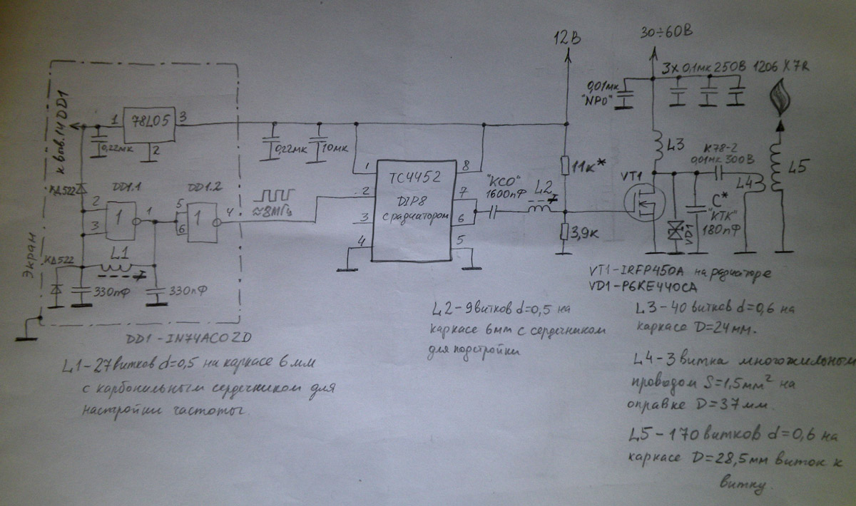

Схема сейчас такая (совсем немного видоизменил): в качестве V2 выступает mp3 плеер: Видео возможно на днях сделаю, если оно получится качественным
Но...всё же хотелось бы сделать устройство автономным и без большого радиатора в модуляторе, усилитель D-класса заказан, как придет буду пробовать с ним. Радиатор на транзисторе модулятора сейчас стоит от процессорного кулера, кулер работает постоянно, радиатор греется очень хорошо, за пару минут градусов до 70
, при этом радиатор на самом факельнике остается холодным.
Актуальная (и видимо финальная) схема ниже. Питание транзистора думаю можно еще в 2 раза увеличить, т.е 120-150В будет норм, при этом факел должен подрасти не слабо. Да, надо заметить что К78-2 который на выходе не хило так греется, вопрос почему и чем можно заменить?

И это - офигенно! Прикол еще в том, что этот модулятор - не пушпульный, а просто источник тока. А какой усилок Д класса заказал?
78-2 можно заменить слюдой или хорошей керамикой (не каждая подойдет). Греется он из-за диэлектрических потерь - частота то не шуточная. Можно взять 78-2 на гораздо большее напряжение (у них потери меньше) или запараллелить несколько.

Керамику выше 100В не нашел, либо она стоит нереальных денег. Наши коричневые диски помоему Н70, т.е еще хуже пленки. Странно я не думал что будут потери в диэлектрике, т.к на такой частоте на нем высаживается 5-6 Вольт всего. Всёж-таки это не резонансная цепь. Но попробую на большее напряжение поставить, есть CBB22 или CBB21 китайские, попробую их.BSVi wrote:78-2 можно заменить слюдой или хорошей керамикой (не каждая подойдет). Греется он из-за диэлектрических потерь - частота то не шуточная. Можно взять 78-2 на гораздо большее напряжение (у них потери меньше) или запараллелить несколько.
