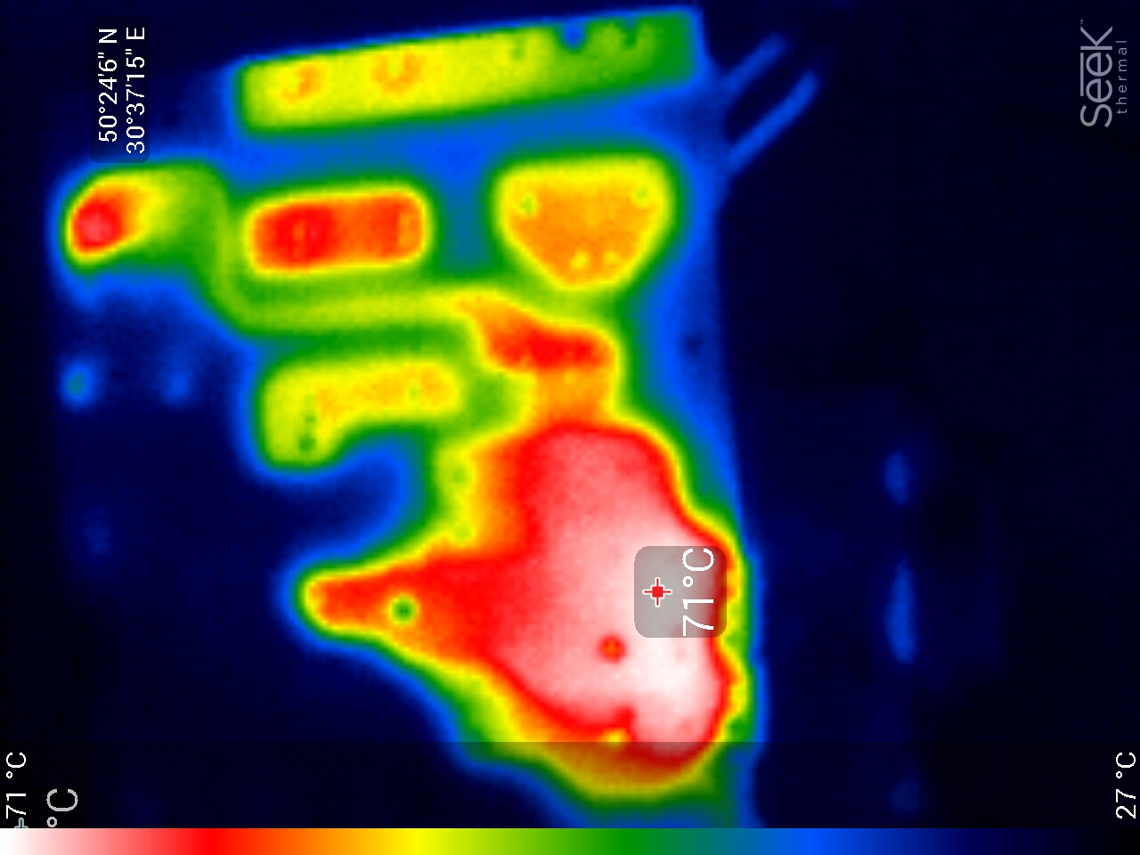

1 Сильно греется первичка после 2 минут работы 60 градусов. Ближний к вторичке виток греется сильнее (7 витков 6мм2) стоит увеличить сечение или сделать из трубки?
2 Нагревается низ вторички (первые 2см) градусов до 45-50 за то же время. (вторичка родная) Это нормально?
3 Иногда пробивает с тора маленький стример. (думаю не страшно)?
4 Возможно это плохая идея. На какие транзисторы можно заменить родные чтобы увеличить длинну разряда без изменений в плате? Есть в наличии такие IRGPS66160DPBF. Super-247
По вопросам:
1. Первичка действительно греется(как никак там 260 ампер бегает :)), но как показала практика — 6 мм^2 хватает примерно в аккурат дабы провод нагревался, но не плавился.
Более толстый поставить можно(например 10 мм^2), но придётся перерасчитать геометрию/MMC первичного контура в калькулятории.
Труба по мне такое себе решение, крутят их скорее как дань моде нежели из практичности — так гибкие провода есть на любые толщины и мотать ими значительно удобней.
2. Если наблюдения велись тепловизором — это скорее всего отражение ИК от нагретой первички. :)
Вторку надо в чёрный цвет выкрасить, дабы наблюдения были достоверными. Я примерно по этой причине покупаю радиаторы с чёрным анодом — голые свою температуру вообще не показывают, работают как ИК зеркало.
Но глобально, 45-50 градусов это не проблема для пластика, меди, и лака. Оно бы коцалось только где-то со 100 градусов;

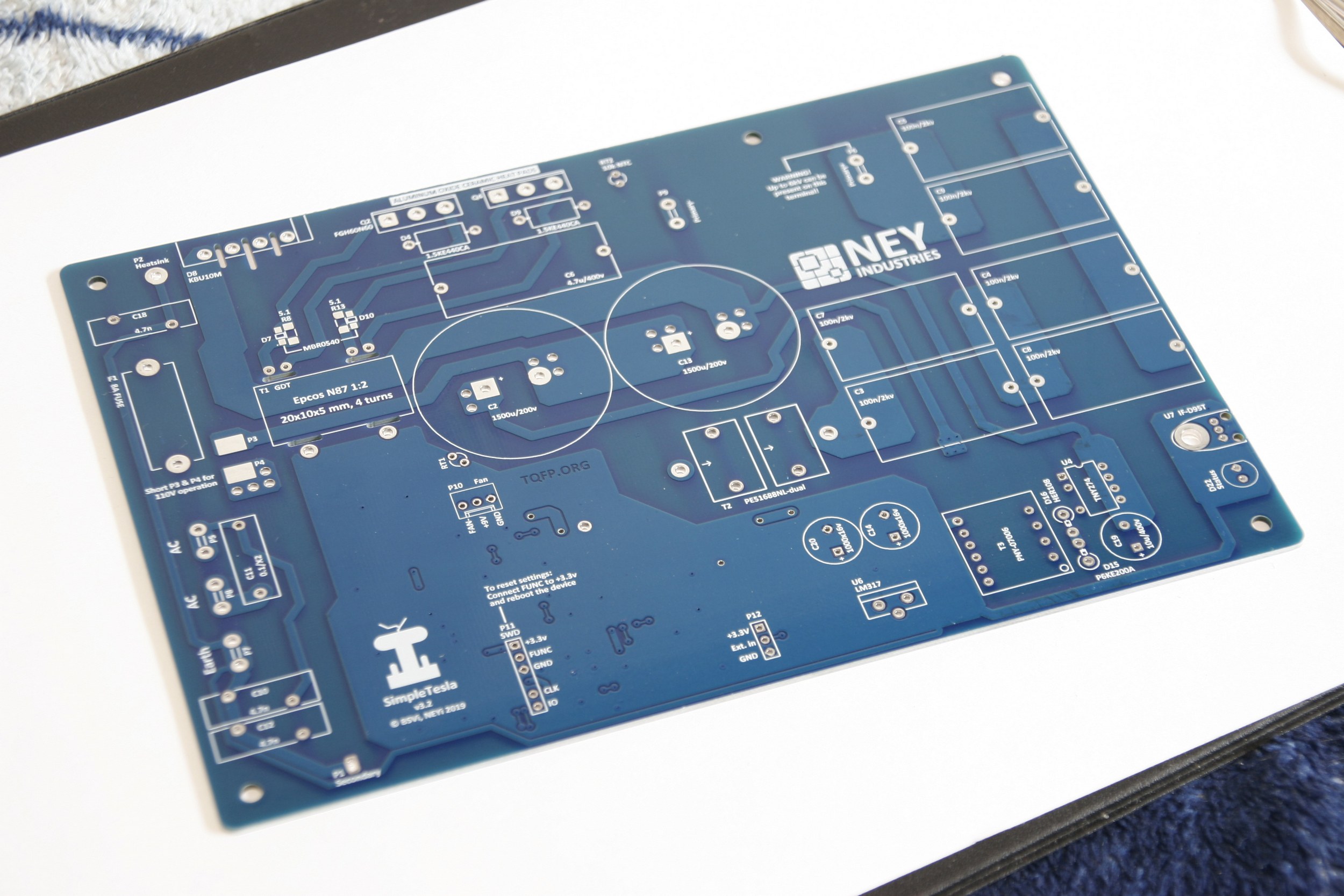

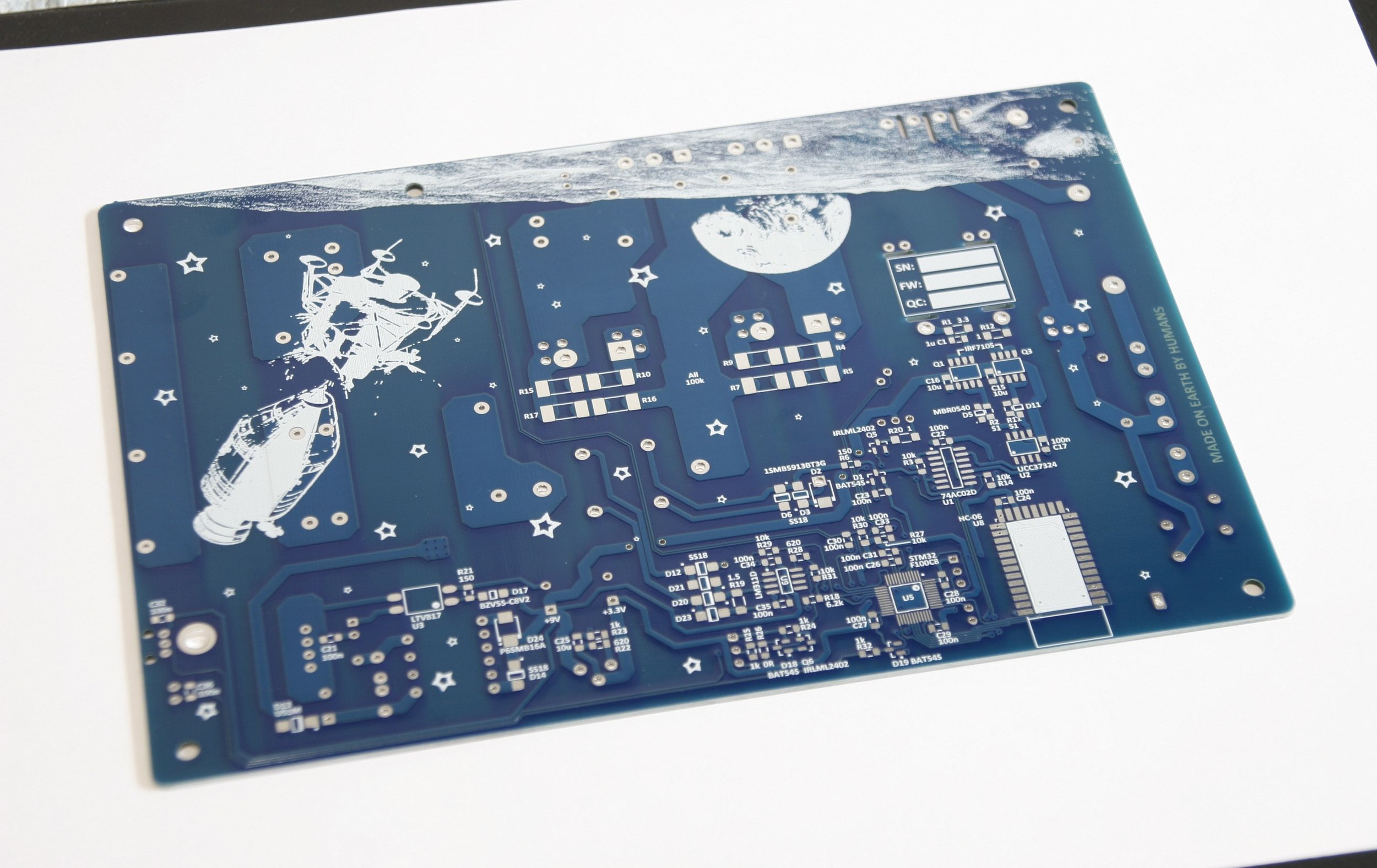

Сообщение iEugene0x7CA » 22 апр 2019, 21:48
Платки с удвоенной толщиной меди:
 Верхняя сторона:
У прошлой версии со стандартным слоем меди в 1 унцию заметно перегревались силовые дороги:
Как будет запаяна первая платка — так же проверю тепловизором, сильно ли это повлияло на ситуацию. :geek:
В принципе, текстолит должен без проблем выдерживать температуры даже под 100 градусов, так что это всё сугубо из любопытства.
Так же на платке был добавлен супрессор на трансформатор импульсного питальника, в случае поломки тот раньше мог выжечь всю цифровуху. :)

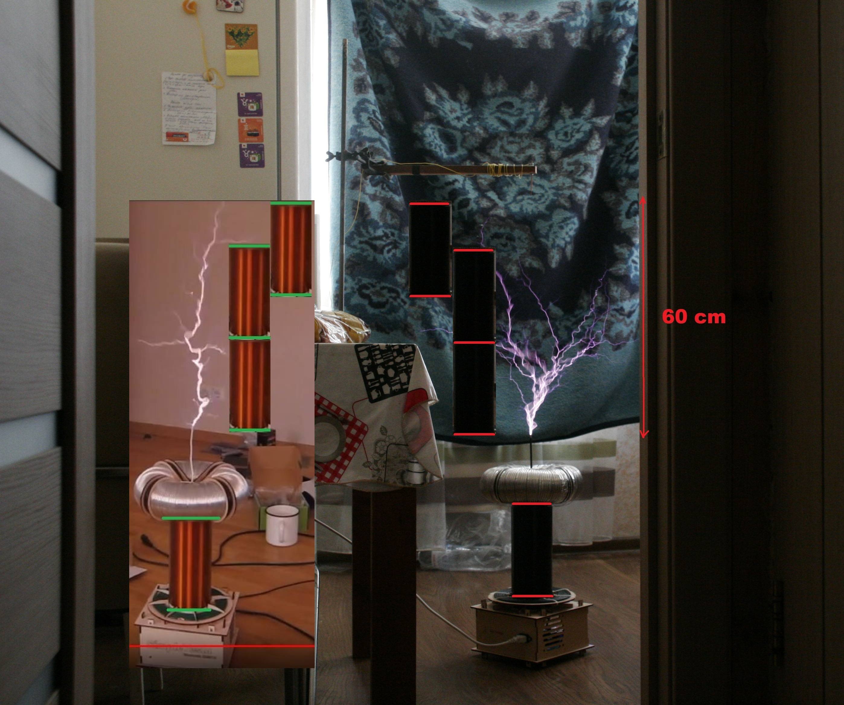

Наверное, стоит начать с начала — был когда-то вот такой прототип ST3, и с него тогда получилось снять очень злые, длинные разряды:
 Видео:

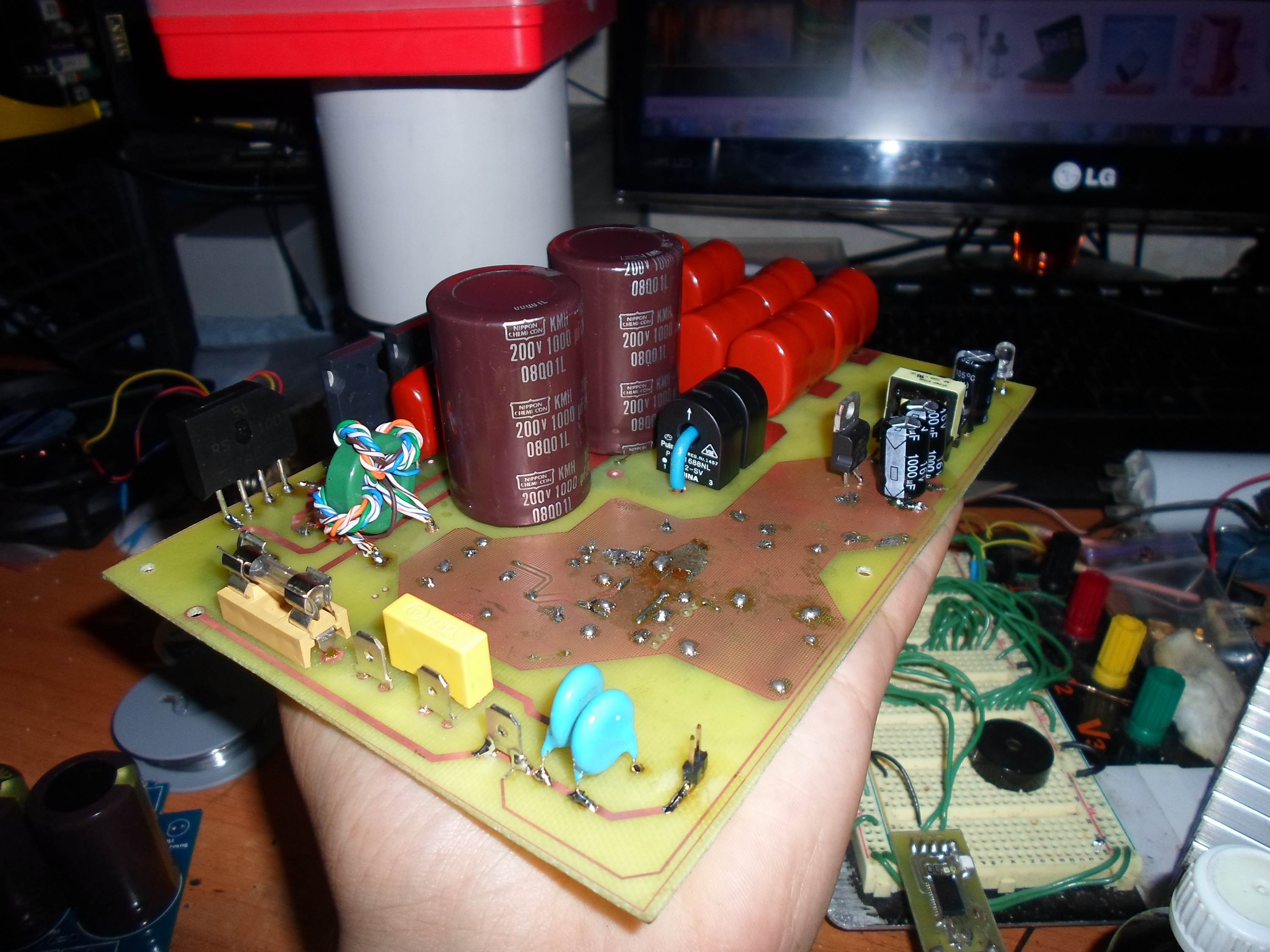

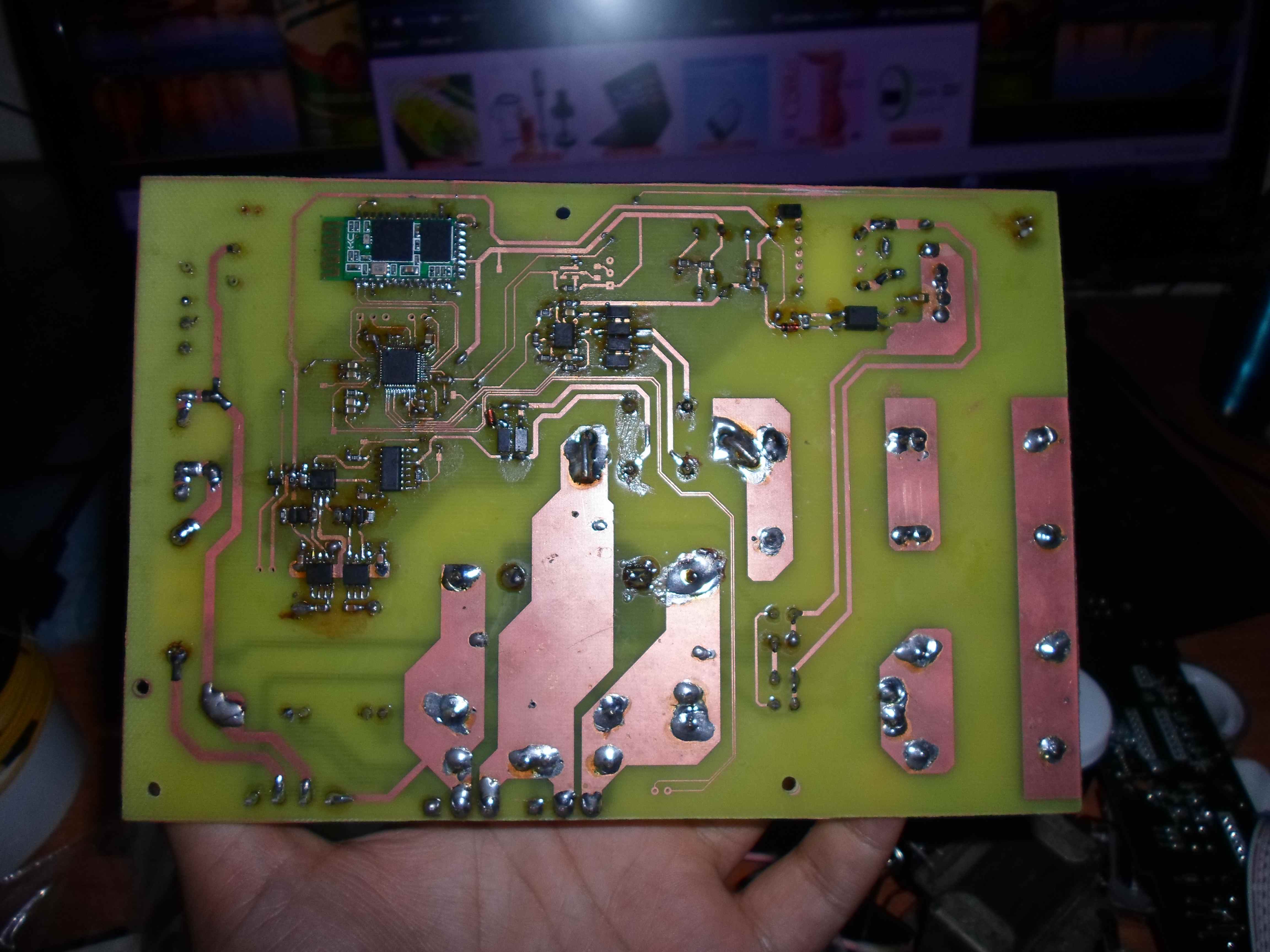

Внутри этой ST3 стояла экспериментальная платка, которую тогда вообще изготовили дома фоторезистом. :)
Это даже ещё не финальная схема, точно помню что здесь нет 2-го датичка температуры, да и в целом тогда ещё не знали что электролиты по 310В могут перегреваться.
Уже только на зелёных платках ST3 v3.0 был добавлен 2-й датчик, для чего пришлось переписать прошивку и даже заменить STM32F103C6T6 на более вместительный STM32F103C8T6. :geek:
 Раритетные фоточки, Июнь 2015-го:
Прикол был в том, что с этого прототипа почему-то получились самые длинные разряды, порядка 2.5 длины вторки, или же 60 см если судить по этой картинке:
Со всех остальных установок в будущем он получался ну может 50 см — на это тогда не обращали внимания т.к. результат по прежнему казался весьма не плох.
Однако, были события в будщем когда высота разряда усыхала ещё ниже, например когда испортилось качество конденсаторов CBB81 — антирекордом на моей памяти были 38 см, что составляет не более чем 1.5 высоты вторки.
Благо, тогда был сделан переход на американские Kemet серии R76 и это вернуло высоту стримера до положенных 50 см...
Но всё таки, было же воспоминание, что когда-то стример дотягивал и до 60-ти сантиметров, и эта мысль висела в подсознании. :)
Так собственно, с чего я радуюсь — сегодня утром разбирался с проблемой Nurflex'а, и перебрав закрома удалось собрать практически раннюю установку образца 2015-го года.
Со всеми вытекающими. :mrgreen:
В общем, получилось вновь выжать 60 см с ST3 — а значит получится и проанализировать эту систему дабы разобраться, а в будущем постоянно поддерживать такую длину разряда.

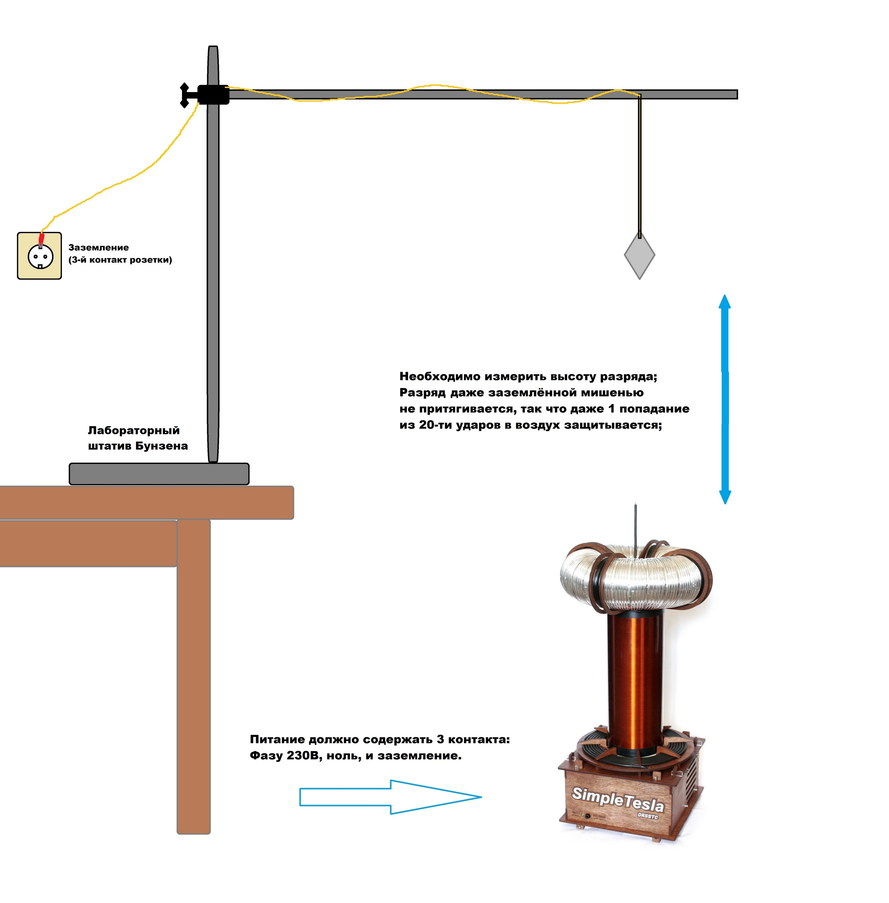

Кстати, измерялась высота разряда примерно так:
 Картинка:

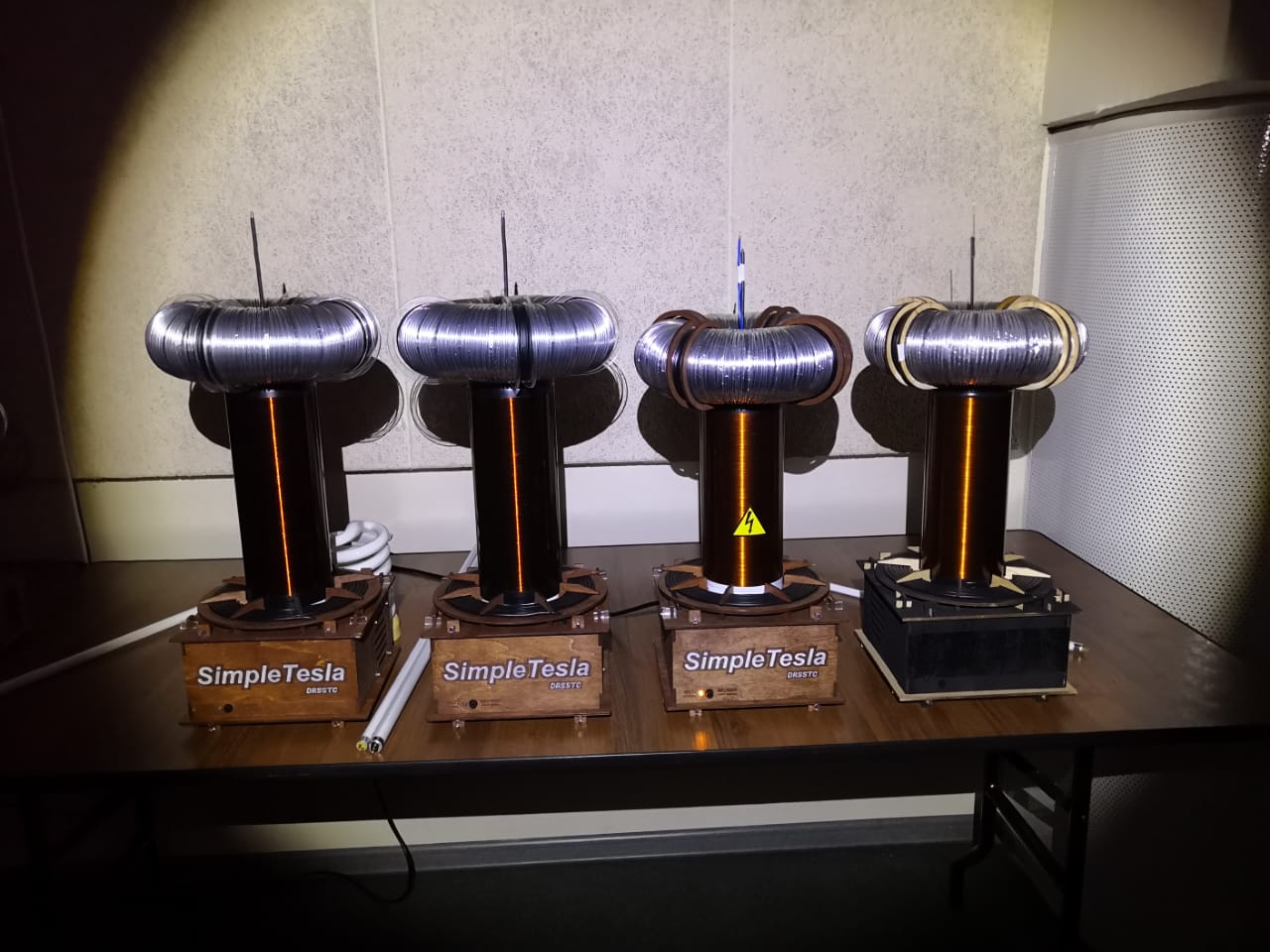

Сегодня потестил старую (2015 года) - черная и более новую (конец 2018) -третья слева
Поставил на них 2 одинаковых вторки.
Но терминалы отличаются (на верхней фотографии хорошо это видно. Черную катуху с фотографии на видео поставил слева, правой на видео стала стоящая левее (с удлиненным терминалом), на фото все видно ).
Оба короткие, старого типа, но один удлинен на 2 см с помощью 2,5 мм2 медной проволоки, второй сначала на 4 см медной проволоки 1 мм2. Уже в этот момент разряды с тонкого терминала стали тонкими (в самом начале) и укоротились сантиметров на 5. После этого согнул тонкую проволоку пополам и получилась одинаковая длина терминалов, но на правой катухе стоит 2,5 мм2 удлинитель терминала (длина 2 см), а на левой 2 мм2 (длина 2 см, т.к. согнул его пополам из 4 см проволоки 1 мм2). Длина стала примерно одинаковая, но толщина разряда с левого более тонкого терминала немного меньше.
Длина второк вообще новой и старой отличается существенно

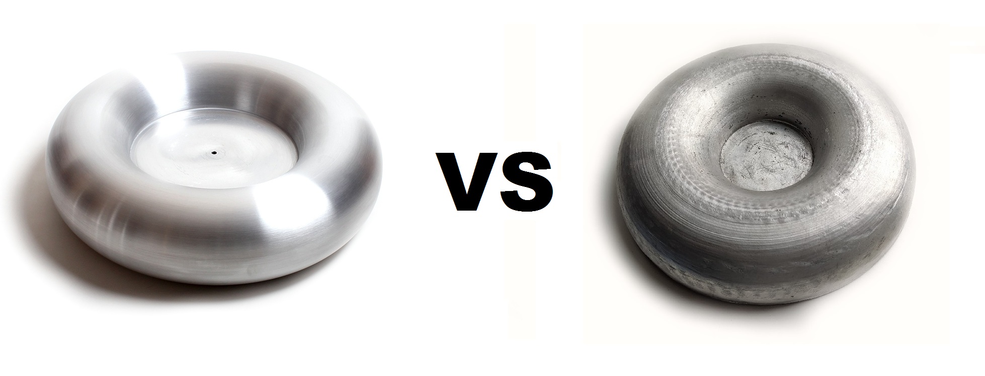

Крутая история, как мы попробовали организовать производство торчиков в Украине. :)
http://tqfp.org/simple-tesla/istoriya-k ... rchik.html
Сообщения: 183
Сообщение Nurflex » 30 авг 2019, 17:11
История интересная с тороидами)) Осталось только оснастку для крепления на родные вторки для СТ3 придумать. Мне штуки 2-4 уже надо)))
