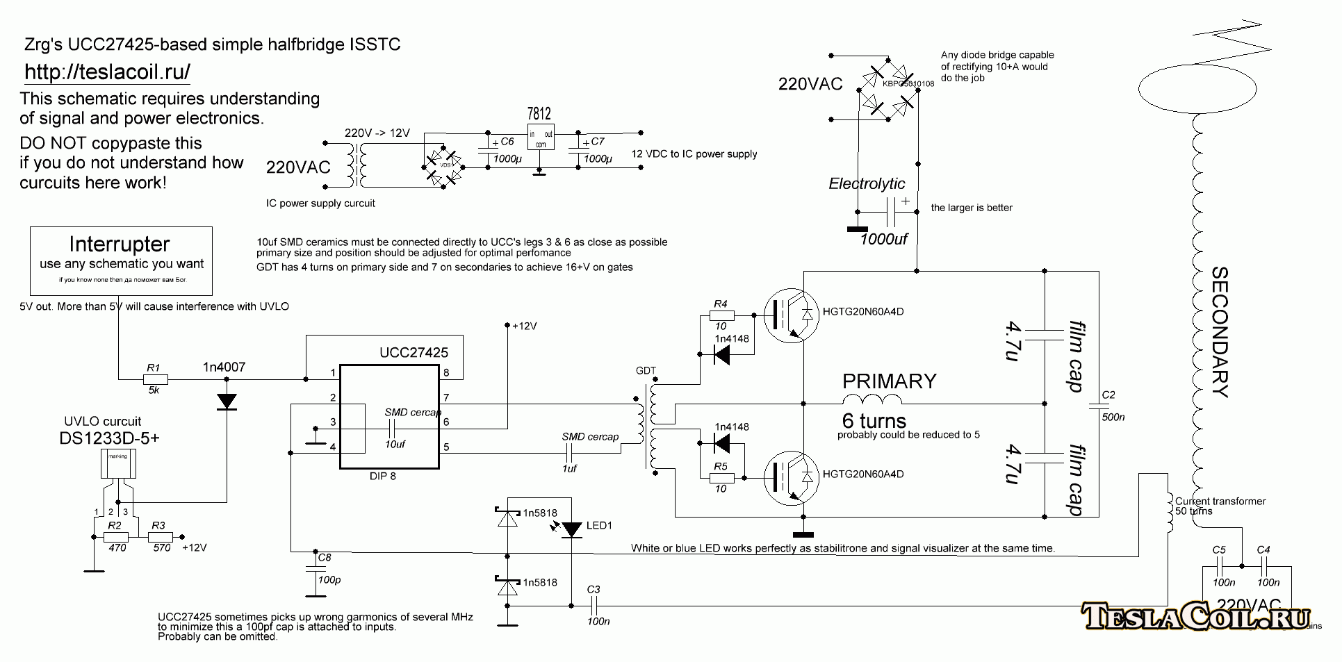

Денис писал(а):я буду по схеме Зерга
Ах, в схеме полумостовой SSTC именно на IGBT есть ошибка. Она упоминается и Зерг сам предупреждал, но схема не исправлена по сей день. Видимо, эдакий естественный отбор (я его, кстати не прошел
Ну а по делу: ОС лучше организуй как у BSVi в Malleus'e. IRGP50b60PD1 не дешевые, поэтому ставь защиту на защите и защитой погоняй. Форум в помощь. И для справки: MIDI и аудио модуляция - разные вещи.

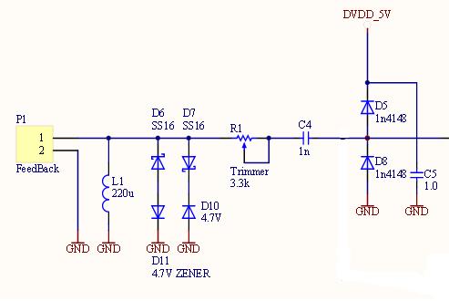

Для меня на данный момент одно и тоже) Из схемы зерга я возьму только схему включения уцц и супервизор в питание уцц. А силовую сделаю как у ФАПЧ со всеми защитами, ос сделаю на ТТ
Это вот так что ли? Честно скажу статью почти не считал. Там ТТ стоит и с ТТ идет на feedback? Или сразу с нижнего конца вторки?
В общем добралась до меня посылка с БТИЗ и ucc27425. Скоро буду собирать автогенератор. Будут ли какие-нибудь примечания по расположению деталей на плате?
Нужен совет, на сколько ставить кап в первичке гдт? У зерга в одной схеме стоит 10мкф, в другой 1мкф. И я не могу решить какой ставить
Вот схема
Вот схема

У меня ucc не просто греется, она аж закипает, дотронуться нельзя. Думаю надо уменьшать кап в первичке гдт
Резистор последовательно капу есть?
Нет, все согласно схеме. Я думаю если уменьшить кап в певичке гдт, то уменьшится ток. Значит уцц не будет так сильно греться
Тогда ставь резистор, 5-10 Ом 2 Вт пойдет годно, будет гасить возникающие в контуре колебания и броски тока.
