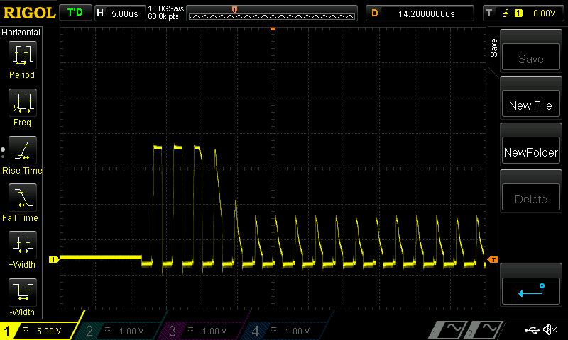

хы, первый тест работы на гдт закончился весело: треснул LM317 и оттуда вышел волшебный дым, на котором он работал. Похоже его защита не рассчитана на импульсную нагрузку :) Зря поленился сделать интерраптер :twisted:
ЗЫ:
Сделал интерраптер, запитал выходные дрова от импульсника, картина на затворе такая. Питание не просаживается, проверял. Из-за чего это? Неправильный расчёт гдт?
ЗЗЫ: Домотал витков, "хороших" импульсов стало побольше, но, понятное дело, работать это не будет. Даже девять витков не решили проблему. Считалка показывала мне вообще два витка. Очень похоже на насыщение, но не может же так сильно расходиться результат с теоретическим. Кольцо стандартное 25x14x10 n87. Интересно, бывают ли палёные кольца, на моём с одной стороны краска лежит далеко не идеально.
Может ли влиять тот факт, что сейчас нет третьей обмотки на трансе и подключен соотвественно только один ИГБТ?

Firelander писал(а):хы, первый тест работы на гдт закончился весело: треснул LM317 и оттуда вышел волшебный дым, на котором он работал. Похоже его защита не рассчитана на импульсную нагрузку
Хм, а вот это необычно. :?
От чего питается платка? Теоретически, вылет LM317 мог быть из-за повышенного напряжения или скачка на входе, плюс не факт, что вылетела только она.
Осциллограмма тоже не понятная, первые два периода в норме, так что проблема не похоже, что в кольце.
Про палёные именно ферриты не слышал, хотя железные кольца в зелёной и синей краске видел.
Я бы вот что проверил, индивидуально выходные транзисторы и собственно линию 18В, как оно всё держит нагрузку.
Плюс измерил бы напряжение питания платки, оно должно быть не выше 30-ти вольт DC.

Firelander
Сообщения: 93
Сообщение Firelander » 10 авг 2015, 19:36
 катинки
Теперь такие сигналы на затворе и выводах первички. Питание выходных мосфетов таки плющат, но не так сильно чтобы оно могло влиять. Большой электролит ситуацию по крайней мере не изменил. Намотал на другом кольце другим проводом - та же картина +/- периоды. Может быть из-за того, что на обвязе гейта однонаправленный TVS?
UPD: да, спаял из двух однонаправленных один двунаправленный, сигнал стал нормальными прямоугольниками. Постоянная составляющая значит приводила к насыщению. Блин, времени убил порядком.

Сообщение iEugene0x7CA » 13 авг 2015, 16:06
Firelander писал(а):Может быть из-за того, что на обвязе гейта однонаправленный TVS?
Да уж. :)
И что самое интересное, эти TVS в затворах особо и не нужны. Силовые ключи вполне устойчиво переносят недаташитные пики. ;)

Сообщение iEugene0x7CA » 30 авг 2015, 20:35
Poznajuschij писал(а):А какие могут быть проблемы в нагрузке, если на затворах висят 11 омные резисторы?
Ну, у FireLander'а например супрессоры затворные задом наперёд стояли. :)
Firelander писал(а):Намотал на другом кольце другим проводом - та же картина +/- периоды. Может быть из-за того, что на обвязе гейта однонаправленный TVS?
В идеале бы полностью на дизайн взглянуть. Так то сложно сказать, что не так. Без экстрасенсорных то способностей. ;)
