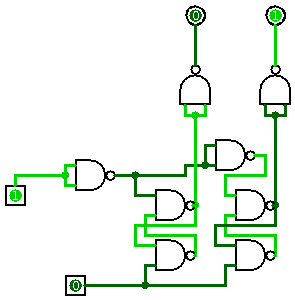

Собрал и протестировал 3-state драйвер 8-) . Зачем он нужен и что не так с обычным драйвером? Обычный драйвер с двумя состояниями полностью подходит для SSTC и вполне годится для DRSSTC. Однако есть небольшой недостаток, связанный с особенностью его работы. В перерывах между пачками импульсов оба конца первички GDT притянуты к земле, поэтому разделительный кап полностью разряжается. При появлении сигнала он постепенно заряжается до напряжения, необходимого для выполнения вольт-секундного баланса трансформатора (например, при 15 В питающего на мостовом драйвере и коэффициенте заполнения импульсов 0,4 кап будет заряжаться до 3 В). В итоге у нескольких первых импульсов в пачке будет плавать амплитуда. Это точно не вызовет отказ ключей в силовой, но может увеличить их нагрев.
В случае с 3-state драйвером в перерывах между пачками концы первички соединены с высокоимпедансными выходами, поэтому разделительный кап не разряжается (в этом варианте драйвера разрядный резистор параллельно капу, естественно, не ставится). Проблема с резонансным "хвостом" в конце пачки решается установкой RD демпфера параллельно первичке трансформатора. Это увеличивает нагрузку на ключи драйвера, но для DRSSTC с ее короткими пачками не критично (собранный драйвер потребляет 4,5 Вт при коэффициенте заполнения пачек 0,5).
Схемки и осциллограммы:
 Модуль драйвера
 Модуль GDT
 Выходной сигнал, развертка 10 мкс - пачка импульсов заканчивается без колебательного процесса
 Выходной сигнал, развертка 2 мкс - амплитуды у всех импульсов одинаковые
 Выходной сигнал, развертка 200 нс - 60 нс фронты по уровням 4 и 15 В (звон отчасти вызван плохим соединением между модулями)

2. Если подать питание на контроллер, сигнал ОС оказывается чрезмерно зашумленным.
Когда инвертор выключен, питание контроллера чистое. Когда инвертор включен, но контроллер не запитан, у компаратора как на входе, так и по питанию шумов нет. Похоже, что инвертор загаживает питание контроллера, а через питание шум лезет на входы компаратора. Это при том, что компаратор со всех сторон обвязан фербидами, а контроллер развязан от инвертора как по входам, так и по питанию.
Потестил дифференциальный трансформатор - туфта.
Удалось слегка почистить сигнал, повесив на вход немного конденсаторов.
Если удастся вместить в 26 оставшихся ЛЭ CPLD антидребезг, проблема с каналом FB будет решена. Канал OCD, наверное, можно спасти фильтром Чебышева.
На модуль антидребезга не хватает ячеек, схемотехника не вывозит - контроллер можно отправить в мусорное ведро. Вообще я в шоке, что индукционный нагреватель выдал сигнал ОС гораздо хуже, чем я наблюдал в ССТЦ.
