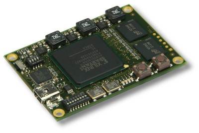

В целях несения "света", как неоднократно упоминал Серёга, решил поделиться.
В ходе работы над основным проектом (прототипируем мы) столкнулись мы вот каким конфузом.

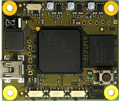

Основной наш претендент для разработки наличествует на вот такой нимецкой плате:

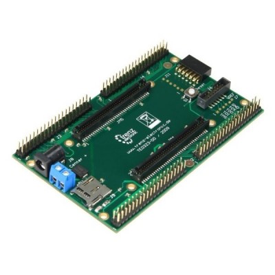

Встрамлять оную в отладочную плату была возможность также от немцев:

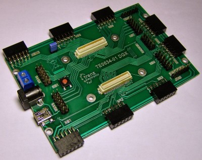

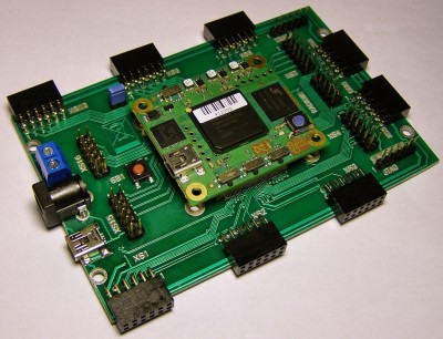

Но вот захарились мы дружить 4шт 40-пиновых коннектора с 12-пиновыми модулями.
Результатом явилась плата собственного изготовления(логотип трензов на плате по той причине, что и им такое решение стало интересно):

Очень бы хотелось выслушать мнение соотечественников.
Будет ли подобное решение востребованно у нас на родине?
Сообщение BSVi » 24 фев 2012, 00:41
Думаю, что врядле. Это уже "про" уровень, а контор которые серьезно занимаются плисинами у нас раз, два и обчелся. Для новичков - это большой перебор. Раз тренз заинтересовался, то туда ему и дорога. А почему в новый проект вы выбрали спартан 3, а не 6 ?
Кроме того, разводка явно не хайспидная, соответственно, подключить можно разве что уарт :) Никакие мега-супер быстрые штуки туда и не прикрутишь.

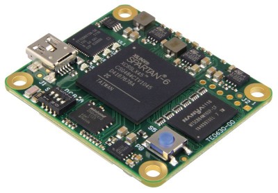

Под модуль TE0630 c 6-м Спартаном
подобная плата уже в окончательной стадии разработки.
Там уже диф.парами сигналы раскиданы.

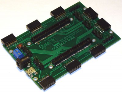

Сделал новую плату под:
Пиносовместима полностью (почти полностью) с упомянутой в прошлом посте платой от трензов на 6-м Спартане.
Сообщение BSVi » 28 фев 2012, 02:47
А для отладки чего это будет использоваться? Если не большой сикред :)
Sembar
Сообщения: 9
Откуда: Kiev
Сообщение Sembar » 28 фев 2012, 11:27
Эти платки больше как devkit-ы для широкого круга задач планировались.. :)
