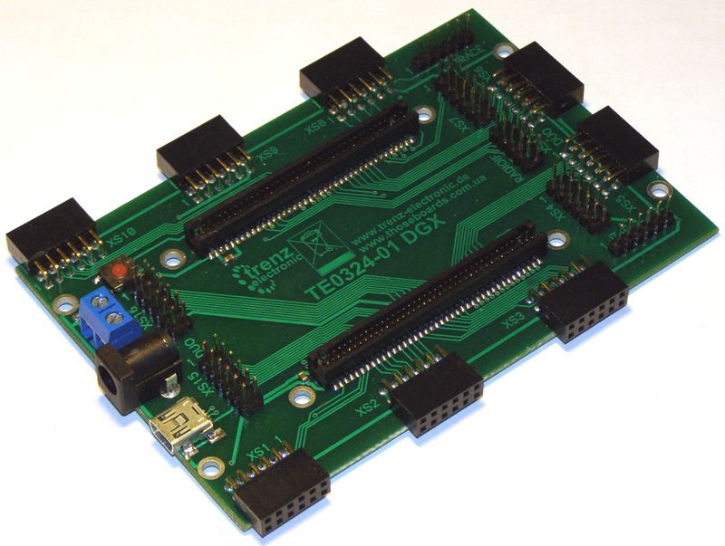

Доброго времени суток, уважаемые коллеги.
В целях несения "света", как неоднократно упоминал Серёга, решил поделиться.
В ходе работы над основным проектом (прототипируем мы) столкнулись мы вот каким конфузом.

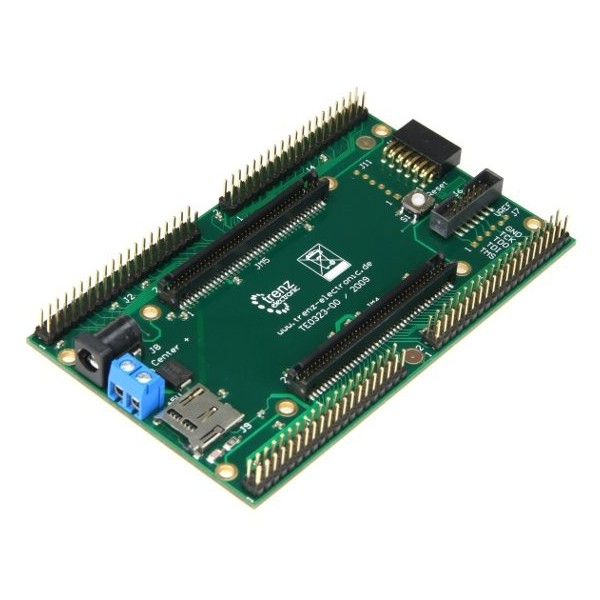

Основной наш претендент для разработки наличествует на вот такой нимецкой плате:
Встрамлять оную в отладочную плату была возможность также от немцев:
Многие наши нужды касательно UI решали вот такие американские модульки : http://www.digilentinc.com/Products/Cat ... ,401&Cat=9
Но вот захарились мы дружить 4шт 40-пиновых коннектора с 12-пиновыми модулями.
Результатом явилась плата собственного изготовления(логотип трензов на плате по той причине, что и им такое решение стало интересно):
Было принято решение JTAG интерфейс оформить вот в таком виде(закончился лимит на вложения, поэтому, прошу прощения, в таком виде):
Как показала практика, всё получилось весьма практичным.
Спонтанно также на скорую руку был изготовлен светодиодный модуль и проектик на VHDL,
проверяющие целостность линий связи после запайки платы:
Очень бы хотелось выслушать мнение соотечественников.
Будет ли подобное решение востребованно у нас на родине?
Сообщение BSVi » 24 фев 2012, 00:41
Думаю, что врядле. Это уже "про" уровень, а контор которые серьезно занимаются плисинами у нас раз, два и обчелся. Для новичков - это большой перебор. Раз тренз заинтересовался, то туда ему и дорога. А почему в новый проект вы выбрали спартан 3, а не 6 ?
Кроме того, разводка явно не хайспидная, соответственно, подключить можно разве что уарт :) Никакие мега-супер быстрые штуки туда и не прикрутишь.

Сообщение Sembar » 24 фев 2012, 01:42
Под модуль TE0630 c 6-м Спартаном
подобная плата уже в окончательной стадии разработки.
Там уже диф.парами сигналы раскиданы.
Этот же проект стартовал просто достаточно давно и не предполагал вершин быстродействия.
Основной задачей была наработка навыков организации UI.
Да и модули Digilent не могут похвастаться высокими скоростями.

Сообщение Sembar » 28 фев 2012, 02:16
Сделал новую плату под:
Пиносовместима полностью (почти полностью) с упомянутой в прошлом посте платой от трензов на 6-м Спартане.
