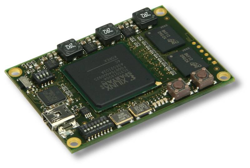

Основной наш претендент для разработки наличествует на вот такой нимецкой плате:
Встрамлять оную в отладочную плату была возможность также от немцев:

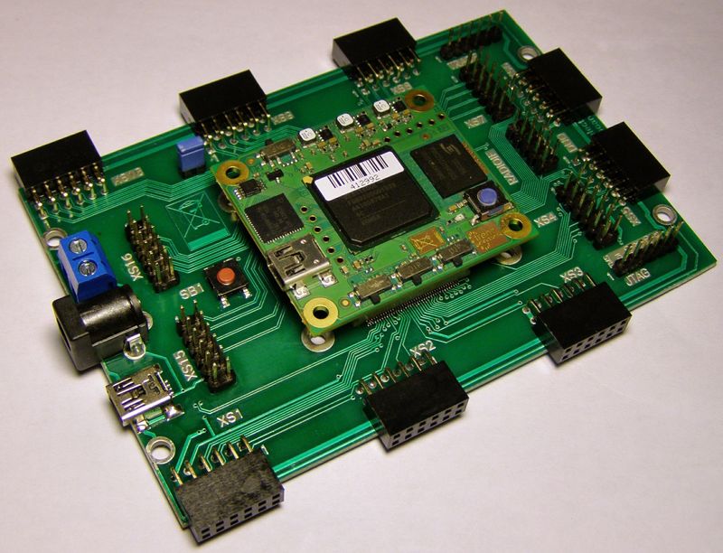

Но вот захарились мы дружить 4шт 40-пиновых коннектора с 12-пиновыми модулями.
Результатом явилась плата собственного изготовления(логотип трензов на плате по той причине, что и им такое решение стало интересно):
Было принято решение JTAG интерфейс оформить вот в таком виде(закончился лимит на вложения, поэтому, прошу прощения, в таком виде):
Как показала практика, всё получилось весьма практичным.

Думаю, что врядле. Это уже "про" уровень, а контор которые серьезно занимаются плисинами у нас раз, два и обчелся. Для новичков - это большой перебор. Раз тренз заинтересовался, то туда ему и дорога. А почему в новый проект вы выбрали спартан 3, а не 6 ?
Кроме того, разводка явно не хайспидная, соответственно, подключить можно разве что уарт :) Никакие мега-супер быстрые штуки туда и не прикрутишь.

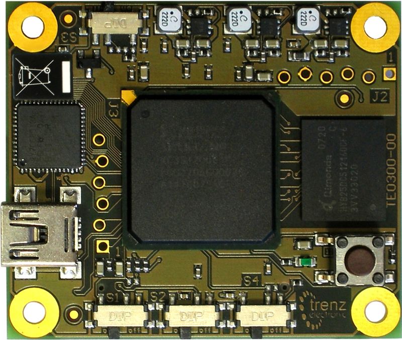

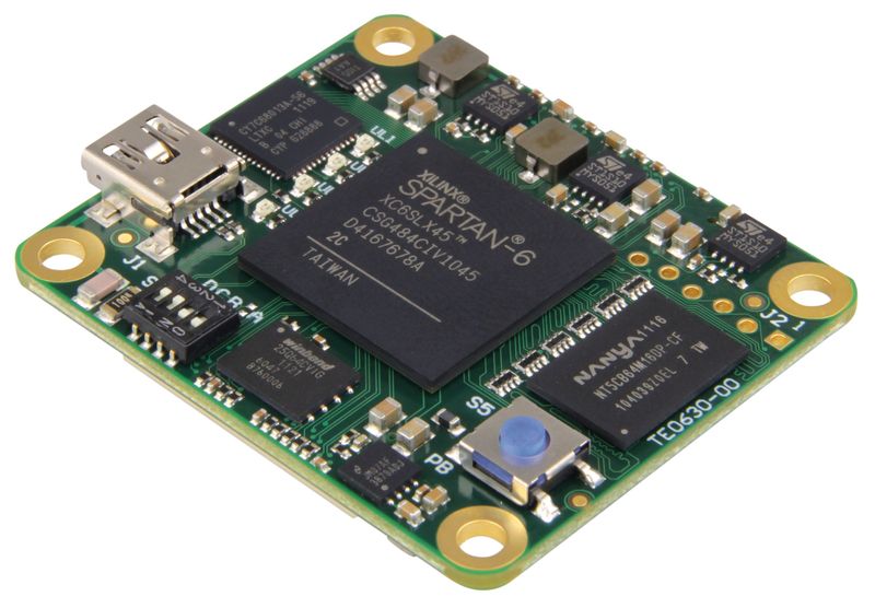

Под модуль TE0630 c 6-м Спартаном
подобная плата уже в окончательной стадии разработки.
Там уже диф.парами сигналы раскиданы.
Этот же проект стартовал просто достаточно давно и не предполагал вершин быстродействия.

Сделал новую плату под:
Пиносовместима полностью (почти полностью) с упомянутой в прошлом посте платой от трензов на 6-м Спартане.

А действительно для всех заказчиком Вы собираете прототип таким образом, из отдельных кусков? Оправдан такой путь вообще?
P.S. Подобную конструкцию платы я видел на eBay, китаезы продают. Только там более простой микроконтроллер.
