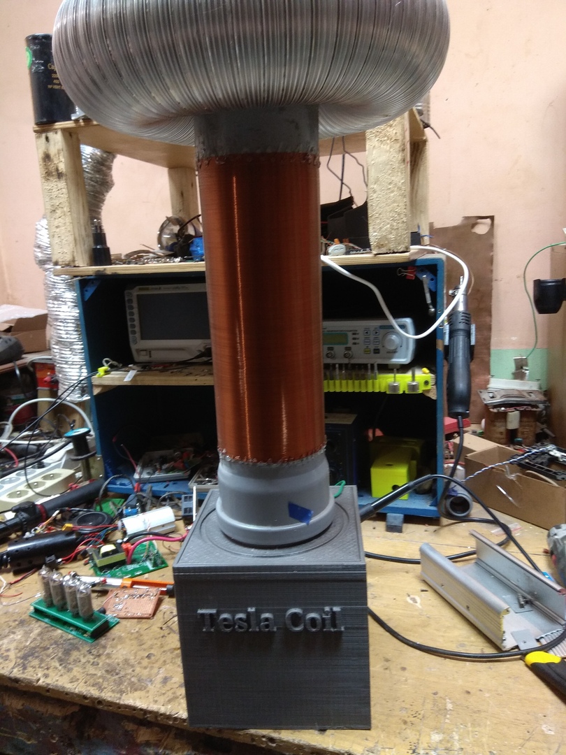

Предлагаю в этой теме делиться своими катушками . Будь то качер или DRSSTC на ключах мицубиси :twisted:
Расскажу я про свою сстц :P . Силовая часть - полумост . Выполнена на четырех ключах Fgh60n60smd , по 2 в каждом плече .
Логическая часть состоит из двух ucc'шек и триггера шмитта . Ну и конечно же из Simle Interupper'а . Питается логика от 16 вольт , через повышающий преобразователь который идет от 12 вольтового блока питания(от него кстати запитаны два кулера) , и через кренку идет 5 вольт на блютуз модуль .
Первичка выполнена на ведре ;) 7 витков обычным сетевым проводом .
Вторичка намотана на трубе 11мм в диаметре , высота намотки 30 см , диаметр провода 0.2 или 0.3 мм , уже не помню . В ней кстати развивается порядка 60-80А .
Тороид - обычная гофра для воздуха , диаметром 10 см . На верх трубы намотан на очищенный от лака провод алюминиевый скотч . На верх трубы одета "шапкой" фольга , во избежании коротко замкнутого витка .
Корпус был сделан из ящика - то что было под рукой . :roll:

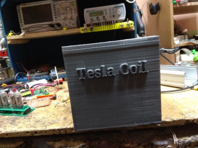

Обновим темку ! Давненько не занимался теслами , решил собрать мост ССТЦ . схема управления на двух уцц'шках .
корпус напечатал на 3д принтере) печатался он 1.5 суток . Единственное- при проектировании корпуса не учел каких либо окошек внизу корпуса для настройки или каких либо замеров. Ещё не сделана первичка , скоро ее доделаю , а пока жду прерывателя от Евгения :D
Как только все настрою , выложу видео работы 8-)

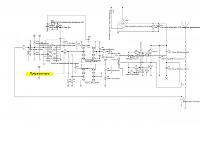

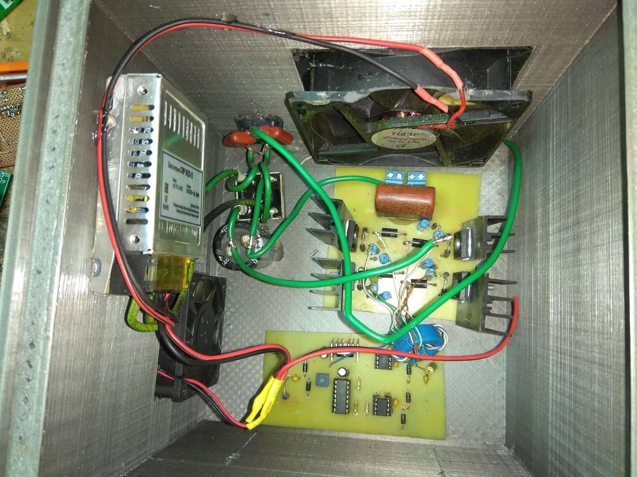

Сообщение iEugene0x7CA » 04 дек 2018, 20:35
Катуха норм, прямо классическая SSTC. ;)
Что могу посоветовать, судя по фоткам/схеме:
1. Я бы прикрутил радиатор жирнее, и обязательно температурную защиту прямо на один из ключей дабы крутить и не бояться что бахнет.
Вообще термозащита — мега-спасительная штука, обычно помогает даже если SS'ка ушла в CW по той или иной причине;
2. Цифровуху в идеале спрятать в жестяную коробочку. При SMD компонентах и двуслойных платках удобно, можно перевернуть плату земляным полигоном вверх и юзать землю как экран.
Но тут такой трюк не прокатит — для большей надёжности экран нужен.
3. Обычно, земля цифровухи должна соединяться с землёй низа вторки, а "минус" силовой части плавать, будучи соединённой конденсатором к общей земле.
Про это неплохо Сергей описал в статейке: http://tqfp.org/utc/podklyuchenie-kompo ... tesly.html
P.S. Что же там за прерыватель такой, на схемке. :)
Сообщения: 102
Сообщение KirillP » 07 дек 2018, 14:36
Так ваш прерик и стоит , просто светодиод 5мм с него вывел )
Термо защиту юзал , не понравилось тем что в режиме с показанием температуры на секунду примерно тормозит нажатие кнопок , и транзисторы у меня не изолированы от радиатора ( использую 4 радиатора ) и поэтому теомодатчик проблематично хорошо изолировать от жопы транзистора .
