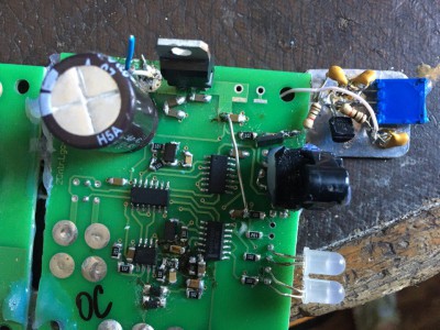

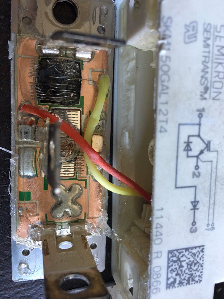

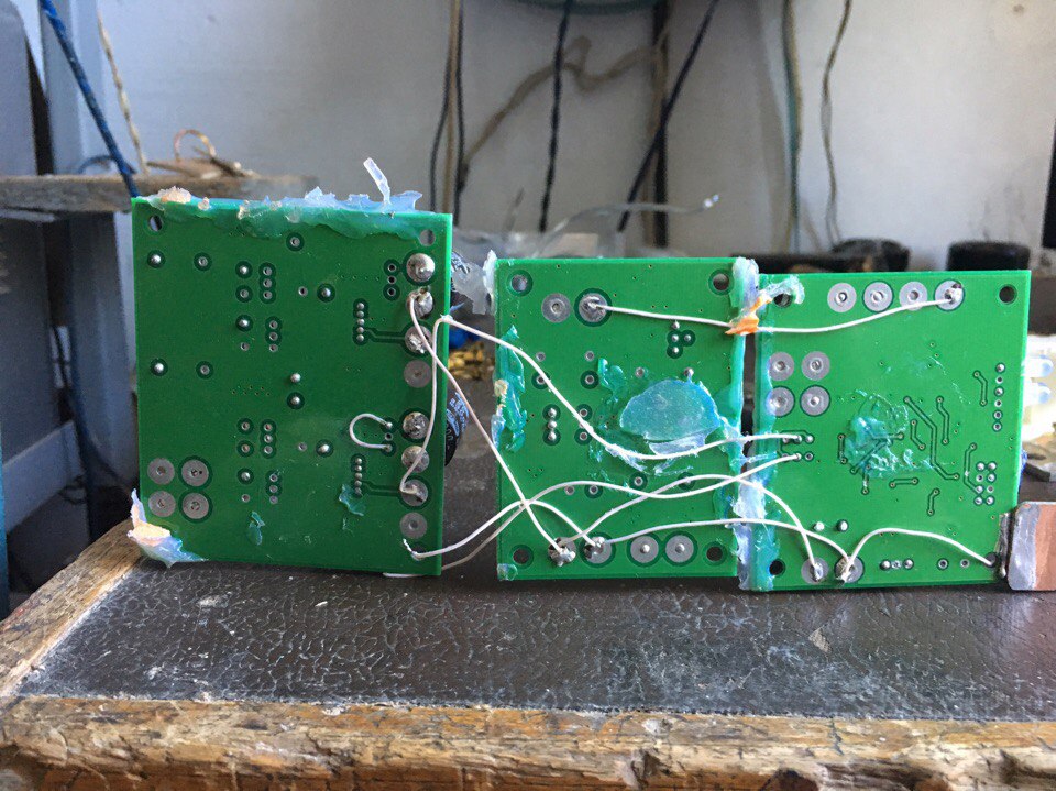

разлетевшийся ixys

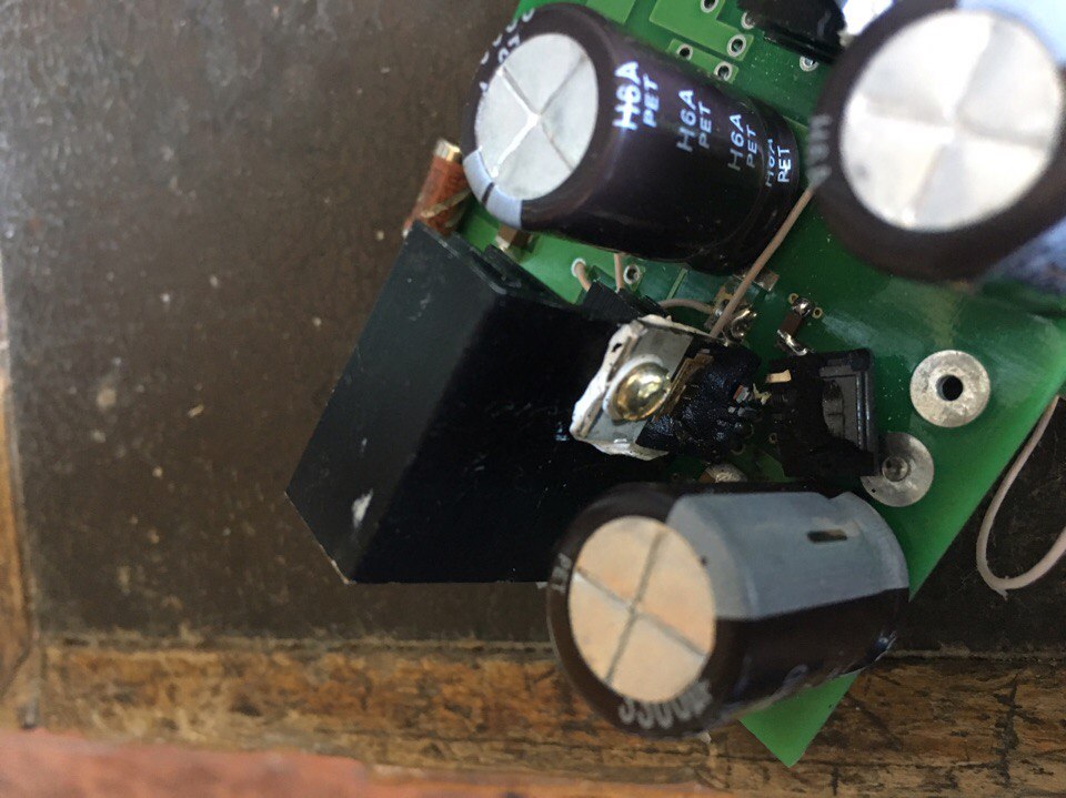

драйвер вид снизу

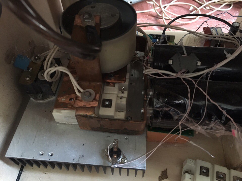

один из 4рех взорванных модуля-чопер
питание системы 620 вольт ,а круглый снаберный кондер на 580 вольт?
это драйвер только с оптикой от бытовой электроники

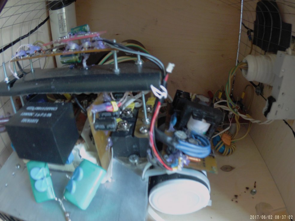

Монтаж жуткий - похоже не на законченную и продуманную конструкцию, а на проект выходного дня с кучей лажи, доработанный напильником и изолентой. Это Буря с флайбэка изготовитель что ли?

кстати логотип,что стоит на печатной плате не простой а с Питерского завода по производству военной электроники(радары,частотники)

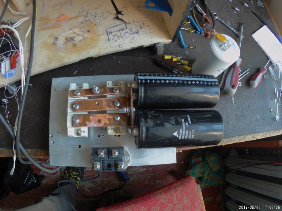

фото процесса переделки
завершающая установка по правилам силовой электроники
это интераптеры катушек Дениса Фелипова
прорисовка схемы на дне корпуса транса и подготовка к переделке
Сообщение iEugene0x7CA » 08 сен 2017, 18:03
Хм, заголовок темки конечно жестко звучит. :geek:
Можно было бы пустится в осуждения, выработать допаминов, но как по мне — это похоже просто на прототип какого-нибудь начинающего койлера.
Частоты например просто не знал как подобрать точно — намотал первичку-вторку и подтюнил на глаз, чтобы появлялись стримеры.
Будь это реальной аферой — внутри корпуса оказалась бы гантеля, облитая термосоплями.
В чем конкретно автор конструкции не прав, может ему пригодится:
1. Перед продажей стоило упомянуть, что мол товарищ начинающий и конструкция тоже — пока на первых стадиях работоспособности и есть чего улучшать.
В идеале было выложить фотографии внутренностей, чтобы прямо совсем не было никаких вопросов — покупатель знал, чего в итоге получит;
2. Если железо с багами — он мог предложить высылать электронику с последующим платным ремонтом;
3. Ограничения, которые есть есть у любой конструкции, даже такой — расписать покупателю, чтобы он знал как не подорвать.
Кстати, лимит до 450 Гц — похоже наоборот фича, чтобы пользователь не подорвал силовуху высокочастотным прерыванием.
Насчет платок — у меня хороший товарищ живет в Питере, и в общем там все заказывают на этом военном заводике. ;)
А если не секрет, во сколько обошлась покупка девайсов?
Так же, могу сразу посоветовать опустить SI на дно корпуса — подальше от первички и экранирующей сетки.
Последнюю кстати лучше выбросить, на неё дофига наводится от первички. Электронику тоже разместить ближе ко дну, упаковав в отдельные металлические корпуса.

Сообщение Pigball » 08 сен 2017, 18:58
Кто знает - подскажите, где заказывают такие кондеры MMC как на 6 фото справа. Или что за марка?
Сообщение iEugene0x7CA » 08 сен 2017, 19:18
Pigball писал(а):Кто знает - подскажите, где заказывают такие кондеры MMC как на 6 фото справа. Или что за марка?
Эм, если ты про конденсатор-трубу, то это реально похоже на самопал. :)
Сообщения: 164
Сообщение Pigball » 08 сен 2017, 19:32
Да про трубу. Цены на заводские конденсаторы кусаются.
Возникла идея тоже сделать из пищевой фольги с обкладками из самоклеящейся термоплёнки для ламинирования.
Кто-нибудь так делал или как знатоки оценят такую идею?

Сообщение super_bum » 11 сен 2017, 09:45
iEugene0x7CA писал(а):Эм, если ты про конденсатор-трубу, то это реально похоже на самопал. :)
Нет, это какой-то мелкомерийный заводской кастом, еще Зерг такими хвастался.
Да и Бурю сложно назвать новичком в теслостроении :lol:

Сообщение iEugene0x7CA » 12 сен 2017, 00:04
super_bum писал(а):Да и Бурю сложно назвать новичком в теслостроении
Короче, за этими двумя DR'ками явно стоит какая-то история. :geek:
Это определенно не аферизм, но и добротной конструкцией такое тоже назвать нельзя.
Моя догадка — это были первые, прототипные версии большой DRSSTC от этого товарища.
Более тонкие провода, удержание того или иного на термоклее — вполне себе подход, когда еще только разрабатываешь и нужно дофига раз все перепаивать, переподключать и т.д.
Дальше — вероятно собиралась и продавалась заказчикам финальная версия конструкции, а эти две стояли, так как проще сделать с нуля чем перебрать прототип на соплях.
В конечном счете думаю был срочный заказ, а финальную версию собирать было долго. Автор конструкции предложил прототипную версию и покупатель согласился.
Еще возможно конструкция перепродавалась — по мне это единственное объяснение, чего автор мог отказаться что-либо ремонтировать. Мол продавалось кому-то с согласием, что никаких претензий и возможно за очень дешево, а какой-то новый покупатель клеймит что закупил за $2000, сломалось, и так как разработчик ты — тебе и ремонтировать, за просто так.
В противном случае — банально не выгодно электронщикам, тем более имеющим свои продукты кого-то обманывать.
Как уже писалось ранее — нужно лет 5 просто нарабатывать навык и еще год потом разрабатывать, дабы получилась отлаженная конструкция.
Кого-то обмануть и в один момент накрыть как свою, так и репутацию конструкции — банально не выгодно.
Pigball писал(а):Возникла идея тоже сделать из пищевой фольги с обкладками из самоклеящейся термоплёнки для ламинирования.
Я думаю можно делать очень неплохие конденсаторы в домашних условиях, правда не из пищевой термопленки — из специальной, а металлизацию делать процессом который используется для создания зеркал(серебро).
Правда, пока отладишь производство такого конденсатора — пройдет 2 года и будет потрачено средств на 20 батарей из конденсаторов от нормального производителя. :)
