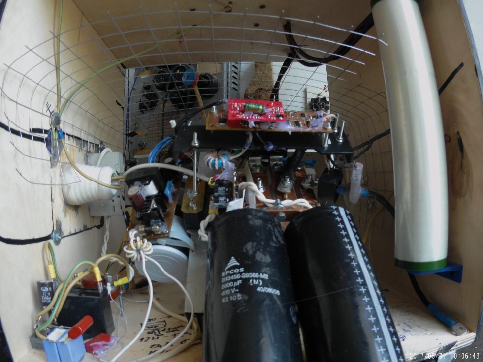

Монтаж жуткий - похоже не на законченную и продуманную конструкцию, а на проект выходного дня с кучей лажи, доработанный напильником и изолентой. Это Буря с флайбэка изготовитель что ли?

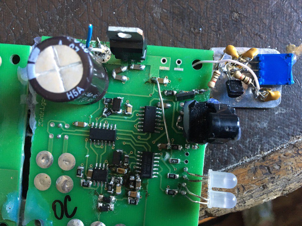

кстати логотип,что стоит на печатной плате не простой а с Питерского завода по производству военной электроники(радары,частотники)
Скорее всего там платы заказывали.

Хм, заголовок темки конечно жестко звучит.
Можно было бы пустится в осуждения, выработать допаминов, но как по мне — это похоже просто на прототип какого-нибудь начинающего койлера.
Частоты например просто не знал как подобрать точно — намотал первичку-вторку и подтюнил на глаз, чтобы появлялись стримеры.
Будь это реальной аферой — внутри корпуса оказалась бы гантеля, облитая термосоплями.
В чем конкретно автор конструкции не прав, может ему пригодится:
1. Перед продажей стоило упомянуть, что мол товарищ начинающий и конструкция тоже — пока на первых стадиях работоспособности и есть чего улучшать.
В идеале было выложить фотографии внутренностей, чтобы прямо совсем не было никаких вопросов — покупатель знал, чего в итоге получит;
2. Если железо с багами — он мог предложить высылать электронику с последующим платным ремонтом;
3. Ограничения, которые есть есть у любой конструкции, даже такой — расписать покупателю, чтобы он знал как не подорвать.
Кстати, лимит до 450 Гц — похоже наоборот фича, чтобы пользователь не подорвал силовуху высокочастотным прерыванием.
Насчет платок — у меня хороший товарищ живет в Питере, и в общем там все заказывают на этом военном заводике.

Так же, могу сразу посоветовать опустить SI на дно корпуса — подальше от первички и экранирующей сетки.
Последнюю кстати лучше выбросить, на неё дофига наводится от первички. Электронику тоже разместить ближе ко дну, упаковав в отдельные металлические корпуса.

кстати самое главное это экранирующая сетка-без нее блютуз просто вообще не работает-по этому это не бутофория или гост-это функционирующая необходимость-проверенно железобетонно! по стоимости -2000 у.е за катуху в принципе реальная цена -только с проверкой и гарантией! 3. 450гц-потомучто дальше все взрывалось -у меня работает до 2600гц с лимитом 0.2 и ограничением 420 Ампер (45 минут практически без перерыва на частотах миди до 1000гц-может и больше-не было необходимости проверять!) по1.2.-изложено в видео которое не могу скачать с вк вот этой прогой vkmuzik пишет отказ авторизации-может есть другой способ?

Короче, за этими двумя DR'ками явно стоит какая-то история.
Это определенно не аферизм, но и добротной конструкцией такое тоже назвать нельзя.
Моя догадка — это были первые, прототипные версии большой DRSSTC от этого товарища.
Более тонкие провода, удержание того или иного на термоклее — вполне себе подход, когда еще только разрабатываешь и нужно дофига раз все перепаивать, переподключать и т.д.
Дальше — вероятно собиралась и продавалась заказчикам финальная версия конструкции, а эти две стояли, так как проще сделать с нуля чем перебрать прототип на соплях.
В конечном счете думаю был срочный заказ, а финальную версию собирать было долго. Автор конструкции предложил прототипную версию и покупатель согласился.
Еще возможно конструкция перепродавалась — по мне это единственное объяснение, чего автор мог отказаться что-либо ремонтировать. Мол продавалось кому-то с согласием, что никаких претензий и возможно за очень дешево, а какой-то новый покупатель клеймит что закупил за $2000, сломалось, и так как разработчик ты — тебе и ремонтировать, за просто так.
В противном случае — банально не выгодно электронщикам, тем более имеющим свои продукты кого-то обманывать.
Как уже писалось ранее — нужно лет 5 просто нарабатывать навык и еще год потом разрабатывать, дабы получилась отлаженная конструкция.
Кого-то обмануть и в один момент накрыть как свою, так и репутацию конструкции — банально не выгодно.
Кого-то обмануть и в один момент накрыть как свою, так и репутацию конструкции — банально не выгодно.Pigball писал(а):Возникла идея тоже сделать из пищевой фольги с обкладками из самоклеящейся термоплёнки для ламинирования.
Кто-нибудь так делал или как знатоки оценят такую идею?
Я думаю можно делать очень неплохие конденсаторы в домашних условиях, правда не из пищевой термопленки — из специальной, а металлизацию делать процессом который используется для создания зеркал(серебро).
Правда, пока отладишь производство такого конденсатора — пройдет 2 года и будет потрачено средств на 20 батарей из конденсаторов от нормального производителя.
У меня лично никаких догадок нет,так как покупатель при мне звонил раз десять продавцу и безрезультатно- этот бизнес(производство высоковольтного электромузыкального трансформатора Тесла)не устоит на ногах если у покупателей будут негативные впечатления о их покупках-по этому передайте Буре пускай сам созвонится с Артемом и после позитивного результата эта статья,да и видео с ютюба и ВК исчезнет чудесным образом-думаете мне нравится получать удовольствие от этих писанин в нете? Чем больше будет положительных результатов-успехов у наших заказчиков-тем больше заказов-не ужели это только я вижу!Да у меня первые модели были не фонтан,но я брал трубку созванивался-догаваривался и просто решал проблему -компенсируя за свой счет не продуманные элементы трансформатора(1-горел синим пламенем -тор 2-надежность корпуса 3-фиксация вторички 4-заземление .....) Даже последняя модернизация ST мне вышла в ноль ,так как спалил 8 групп транзисторов,драйверо...- опыт -дороже всех денег ,так как с опытом идет трансформация из делетанта в профиссионала!
