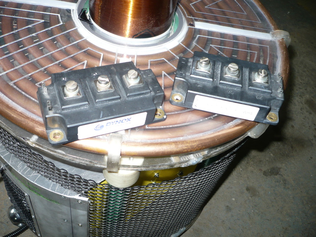

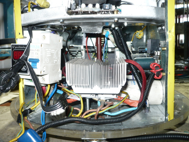

сила на кирпичах 200а1200в

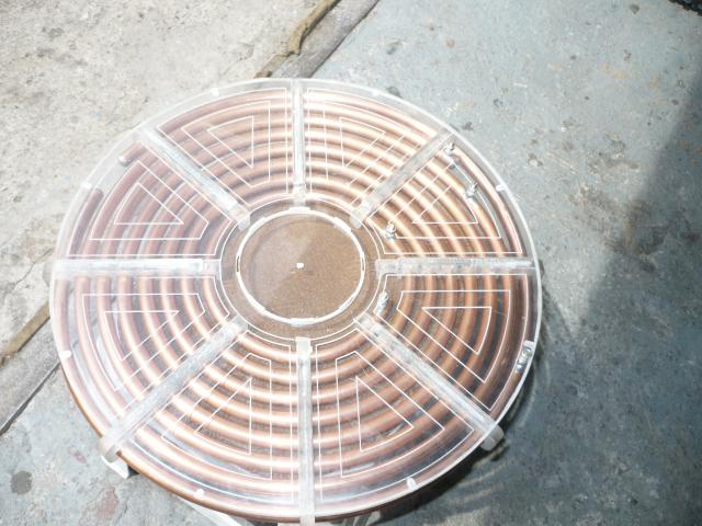

первичка

разряд при 400А -ограничение 220в и 25мс накачка больше пока не могу нагрев при 5ти минутах работы до 60градусов -радиаторы от проца(120ват) а надо на один 1400ватт-вывод надо делать водяное охлаждение!
кирпичи 620*107

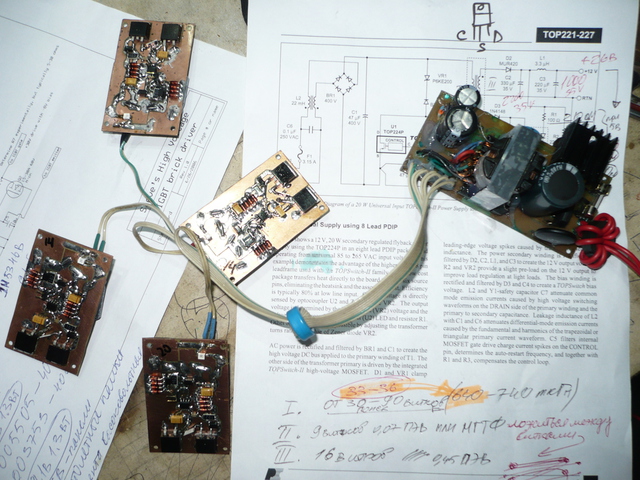

усилитель для управления бтиз
блок управления галактика звука
бугз в сборе.jpg (42 КБ) 31360 просмотров

начну с конфигурирования системы-добавлена емкость электролита 4000мкф.замена ммс 16шт СВВ81 0.15*2000В-150нанофарад8000вольт.FGY75N60SMD-4штзаменены на HGTG30N60A4D-8штук.замена линейного на импульсный блок битания .поднята первичка над блоком системы на8см -замена верхней крышки блока с ацинковки на дюраль в первичке все крепления замена железа на медь-латунь и бронзу-индукция понимаш! вольфрам в разряднике на медь-потери от вольфрама явные на глаз! в драйвере добавлен кондер 470мкф 25в low ESR+10МКФ25В тантал стало все гараздо красивее

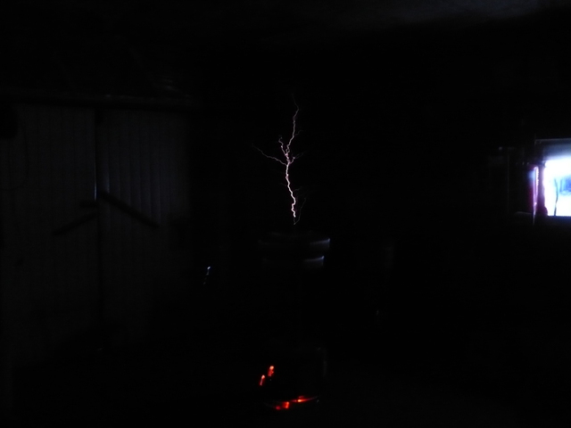

прошу совета !пробивает разряд в тор иногда сверху а иногда и снизу-сделал две вторички 1ая 100*630. 2ая 100*500 пробивает и 1ая и 2ая разница только в напруге .-а главное при 4-5ом пробое в тор вылетают ключи-накачка 120мкс частота первички 101кгц вторички116кгц.что делал-менял фазировку ос -стало чуть лучше .потом поднимал тор -нижний пробой возникал чуть выше по напряжению. поднял разрядник по высоте -верхний пробой в тор при 160вольт все элементы системы не превышают 30 градусов по цельсию-замер пирометром
sterligovak
Сообщения: 62
Сообщение sterligovak » 15 янв 2014, 10:56
Ты называешь пробоем сверху искровой разряд из терминала в тор? На твоих фотографиях есть такое. А пробой снизу - это пробой прямо из вторички в тор? Правильно понял?
Торы точно надежно подключены к верхнему выводу вторички?
Для проверки схемы, вторичный контур собран так:
Заземление -> нижний вывод вторички -> вторичка -> верхний вывод вторички -> торы -> разрядный терминал?
Сообщение savol » 23 янв 2014, 12:12
спасибо ! тор был в воздухе!

сейчас собираю усилитель управления Стива(IGBT brick drier от 6/26/2006 rev 1.0) 8ю бтиз FGY75N60SMD -затворы по 3800пфарад-а по реальным замерам 4200пф в сумму в среднем32 наны-тяжеловаты gdt не тянет!
