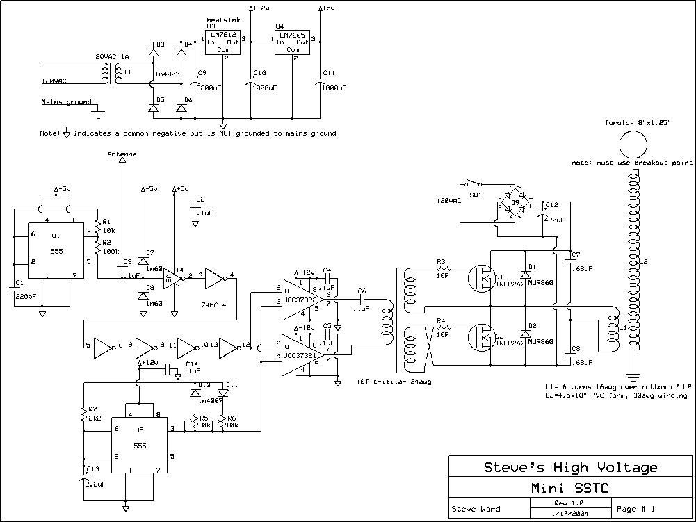

Приведённая схема - устаревший вариант , есть более новый и простой http://stevehv.4hv.org/SSTC5/miniSSTCfnlsch.JPG. Силовую часть можно переделать под 220в на тех же irfp460 например.

Силовую можно спаять на подобии схемы Стива , та микруха слабовата , она не потянет 2 транзистора , лучше для начала просто по стандарту на 37321 сделать. В любом случае надо что то более мощное чем 27245.

можно и по стандарту это она http://www.chipdip.ru/product/ucc37321p/ ? а что здесь отвечает за частоту, как аудио модуляцию запелить ?
mandarin
Сообщения: 26
Сообщение mandarin » 20 янв 2016, 23:11
За аудио мод отвечает прерыватель, именно он заставляет катушку включаться и выключаться с частотой звука, его сигнал подается в самом простом случае на разрешающую ногу(третью) ucc37321

на IRGP50B60PD1PBF лучше будет чем на 460-х ? и можете еше скинуть статейку по расчету катушек ?
Tony
Сообщения: 39
Сообщение Tony » 22 янв 2016, 00:12
Смотря для какого тока в первичке , но насколько я знаю обычно IGBT для DRSSTC берут , для сстц феты.
Здесь есть все необходимые расчёты: http://tqfp.org/calculatoria/
