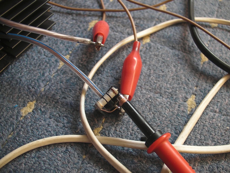

Что то я потерялся с трансформатором тока... Суть вопроса в видео...

Вместо земляного провода подключить трансформаотр прямо к щупу.
Нужно использвоать не хвостик от земли щупа, а прямо на щуп подключаться. На этом хвостики твои милливольты и наводятся.

Спасибо! Всё теперь показывает в любом положении одно и тоже
