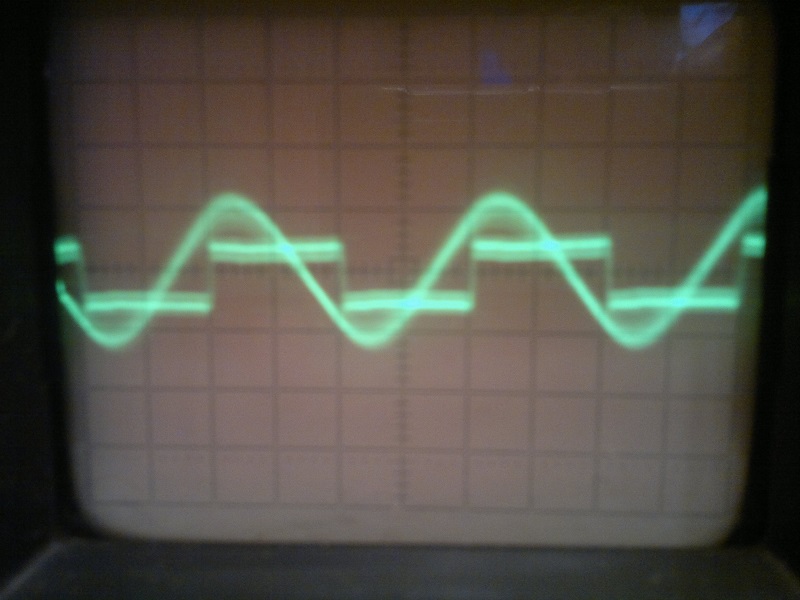

Tony
Сообщения: 39
Сообщение Tony » 26 ноя 2017, 10:10
Можно поподробнее об этом - осциллограммы тока первички, напряжений затвора и коллектора нижнего транзистора, фотки стримеров, замеры потребляемой мощности катушки?
Картина примерно такая:
всё как обычно:
синус - это ток с первички полученный через токовый транс, а п-образый сигнал это напряжение на первичке.
Режим пока тестовый 80 в на входе. стример - фиолетовый пучок 3 см. без тора.
В сстц транзисторы переключаются не в нуле тока,а на резонансной частоте вторичного контура,первичный контур не в резонансе.Вот и получается что если частота переключения первичного контура совпадает с рез. ч. вторичного,у вторички сопротивление становится минимальным,соответсвенно ток первичного контура возрастает до максимума.
Суть в том что сдвигая момент переключения ближе к максимумам тока стример растёт, частота тут не при чём , она такая же при сдвиге. И поэтому когда за счёт подстройки ОС я пытаюсь сделать переключение ближе к 0 стример значительно уменьшается. И я не понимаю с чем это связано и нормально ли это.
R2R
Сообщения: 200
Откуда: Калуга
Сообщение R2R » 26 ноя 2017, 12:45
Есть предположение, что выбросы напряжения на коллекторе из-за жесткого переключения могут удлинить стример. Я сталкивался с этим, когда делал теслу на косом мосту viewtopic.php?f=44&t=1222 - в базовом варианте схемы на стоках были лютые иголки, а когда обвязывал ключи супрессорами, стример ощутимо уменьшался. Выбросы создают большие нагрузки на полупроводники, поэтому приходилось юзать транзисторы и диоды с неприлично большим запасом по току и напряжению, чтобы схема хоть как-то могла работать.
