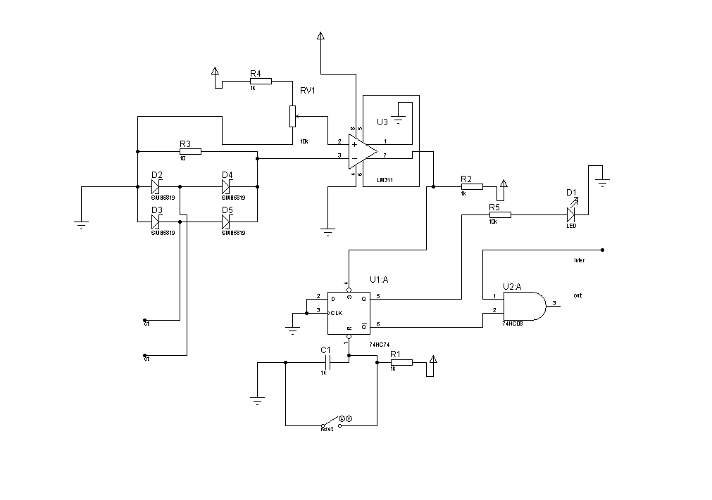

Kaktys36 писал(а):
KirillP писал(а):Вот , глянь , сдесь хорошо рассказал расказывается .
https://youtu.be/wF3tKt4uIJw
Спасибо, а если это сделать на уровне электронной начинки? Схема для DRSSTC будет ли справедлива для SSTC?
Не думаю ,что это хорошая идея использовать OCD для дрсттц в сттц-там защита срабатывает не сразу,а ждёт логического нуля обратной связи,т.е. защита сработает либо в конце периода,либо будет ждать окончания полупериода+полупериод.В СТТЦ надо сразу рвать сигнал,так как транзисторы и так переключаются жёстко и нет смысла ждать конца периода.если используется схема с уццшками,в которых прерыватель управляет enablе,надо добавить AND gate ,на него подать сигнал с прерывателя и с OCD.Защиту можно организовать двумя способами-либо при срабатывании защиты катушка выключается и надо вручную сбросить защиту,либо сделать авторесет-либо сигналом фидбэка,либо добавить таймер и делать сброс через определённое время.щас попробую схемку простую накидать
upd-вобще то таймер в катушке и так есть-интераптрер,так что можно сброс им делать,как и в ocd drsttc

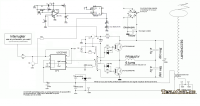

Всем привет. Парни есть вопрос по силовой.
Резистор (на схеме красной стрелкой) -
1. Для чего вообще нужен?
2. Как правильно подобрать номинал?
3. Не теряется ли на нем мощность или прочие косяки?
Изображение.

Pigball писал(а):Всем привет. Парни есть вопрос по силовой.
Изображение.
смотря где и зачем он стоит.Например в кцв с асинхронным баком его задача разряжать емкость выходного фильтра ,что бы новый цикл начался с нуля напряжения.

Сообщение Pigball » 04 мар 2018, 21:42
Спасибо, Rabby. Этот резистор подсмотрел здесь в теме DRSSTC от misterio. Интересно для чего он его использовал? Сама идея его поставить мне нравится, равно как и двунаправленный супрессор. Просто хотел сэкономить время на опыты и исследования задав вопрос знатокам.

Сообщение Rabby » 04 мар 2018, 23:46
походу натупил-этот же стоит на выходе моста-какой фильтр.Через этот резистор получается первичный контур всегда замкнут,и не висит в воздухе пока мост переключается.По идее будет меньше звона на выходе-если его нет,получается на какой то момент первичный контур замкнут через воздух.
Сообщение iEugene0x7CA » 06 мар 2018, 17:39
Мне кажется этот резистор там ничего не делает. :)
По опыту — силовая часть без проблем переключается без какой-либо нагрузки.

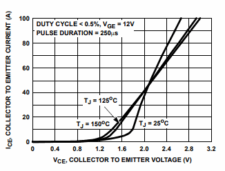

Сообщение Qi-vi-go » 25 мар 2018, 00:49
Здравствуйте, а можно вместо трансформатора защиты по току и UVLO просто измерять напряжение на эмиттер-коллекторе(для igbt), когда транзистор открыт и отключать драйвер тогда, когда это напряжение превысит норму?
Т.е. не допустить переход транзистора в линейный(активный) режим.
Я конечно понимаю, что это простое решение и если можно можно было защитить так транзисторы, уже бы давно такое сделали. Но почему таки не сделали?
В даташитах есть подобные характеристики igbt, только они для статического режима:
Вот примерно такая схема должна получится:

Сообщение Rabby » 25 мар 2018, 06:31
Есть такой способ защиты,desaturation detection называется,есть драйвера со встроенным DESAT детектором,например оптодравер HCPL-330,m57962,или трансформаторные изоляторы Adum4135 и подобное.А вот такой драйвер на рассыпухе в проекте индукционного нагревателя-http://webpages.charter.net/dawill/tmoranwms/Elec_IndHeat6.html.Но не вижу смысла собирать на дискретах,в интергральном драйвере есть и UVLO,задержка срабатывания детектора,плавное отключение при срабатывании.
