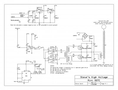

Добрый день уважаемые форумчане. В университете была поставлена задача собрать Катушку Тесла (Не спрашивайте зачем, просто так нада :) )
После чего было просмотрено много информации, видео и тому подобного. Читал как наши, так и англоязычные ресурсы. Остановился на данной схеме,
только в цепи затворов добавил обратные диоды. Всё собрал. Намотал вторичку на каркасе диаметром 10см и длинна намотки 31см. Провод 0,2. Получилось примерно 1550 вит. Тор сделал с алюминиевой гофры диаметром 8см и замкнул внутри алюминиевым скотчем (чтобы не создавать КЗ виток). А вот с первичкой засада. Честно я так и не понял как её рассчитать((( (именно для SSTC). По этому первым вариантом первички была катушка из 5 витков на оправке 12,5 см многожильным проводом диаметром 4 мм. GDT сделал на кольце P4-T20/12/6.35-C. Намотал 6 витков (не знаю на сколько правильно я посчитал в калькуляторе). Получилось примерно так:
В результате получилась такая конструкция (фото с последних экспериментов с новой первичкой)
С первым вариантом первички и антенной катушка не заработала, но был слышен гул и чем ближе приближать антенну к вторичке тем он сильнее. Вплоть до того что в один момент пробило примерно со средины вторички на антенну. Стримеров так и не было. Неонка светилась, но наиболее яркое свечение было именно по средине катушки и к краям яркость падала вплоть до того что неонка переставала светиться (над тором неонка не светилась). Стало понятно что не хватает обратной связи (Ну мне так показалось). Начал экспериментировать с ТТ. Намотал 50 витков подключил немного изменив схему обратной связи (Сделал как на схемах с ТТ). Стал проверять но результата совсем не было. Вернулся к антенне - всё как и прежде. То есть тоже очень слабо((((
Сегодня экспериментировал с другой первичкой. Намотал медной трубочкой 9 витков с шагом милиметров 7-8. Подключил и ничего. Пробовал и менять расположение относительно вторички, и уменьшать количество витков. В результате ровным счетом ничего((((
Совсем уже запутался и не знаю куда копать, как считать и что смотреть.
Имеет ли разницу направление намотки обмоток? Я мотал что первичку, что вторичку в одном направлении.
Что посоветуете сделать, что перемотать, перепаять, пересчитать? Учту любые Ваши замечания.
С уважением!

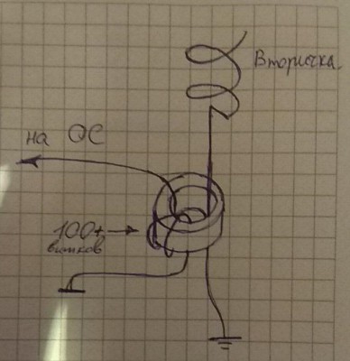

Сообщение Rabby » 03 апр 2018, 18:57
1.aнтену нафиг.
2.Поставить тт на несколько сотен витков,или сделать каскадный тт .
3.добавить сопротивление на вход обратной связи, 100-1000 ом
на малом напряжении попытаться запустить,скорее всего запустится.если не запустится,подать через 100к-500к сигнал с генератора.Его можно собрать на свободных триггерах.Настроить на расчётную частоту теслы

Эта схема - автогенераторный инвертор. Принципиально важна правильная фазировка первички, обмоток ТТ и GDT. Подозреваю, была нарушена фазировка первички во время тестирования нового варианта.
Транзисторные теслы обязательно требуют наличия разрядного терминала - штырька или проволочки на торе, призванного локально повышать напряженность поля и инициировать рост стримера. Без терминала рост стримера будет начинаться при большем количестве энергии в контуре, что чревато большей нагрузкой на транзисторы. В крайнем случае вообще можно спалить ключи, так и не увидев стример :D .
Что касается первички - уменьшение кол-ва витков и увеличение коэффициента связи дает прирост стримера, однако увеличивает нагрузку на ключи и вероятность пробоя со вторички. На этом сайте есть калькулятор геометрии теслы, рекомендую. Т.к. проект ВУЗовский лучше сделать катушку более надежной, чтобы ничто случайно не загорелось во время демонстрации :D .

Спасибо за ответы и советы. Сразу несколько вопросов. Я так и не смог найти калькулятор геометрии теслы(((( Да может я слепой, но найти не смог :oops: Если не тяжело та направьте куда нужно) По поводу ТТ.
Как я понимаю подключается он примерно так :) Как его правильно фазировать? И знаю что можно сделать ТТ с 33 витками на двух сердечниках с эквивалентом 1000 виткам. Все так пишут, все делают, а я не могу в голове сложить как это)) Если не сложно то опишите в двух словах. По поводу фазировки обмоток. Допустим низ обмоток это начало. Тогда обмотки нужно мотать в одном направлении и подключать согласно схеме (Начало (низ) вторички -- земля, Начало (низ) первичьки средняя точка канденсаторного делителя. Концы по схеме) Так или нет? Поправьте пожалуйста

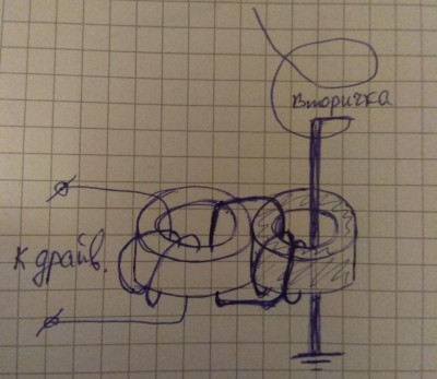

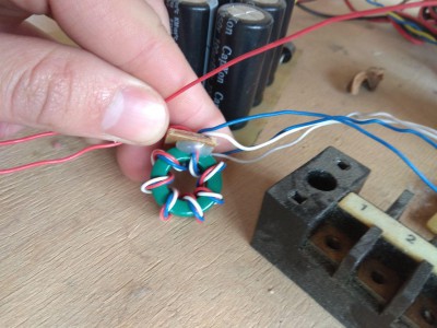

Сообщение Rabby » 03 апр 2018, 21:03
не нужно себе голову ломать с фазировкой особо.Если есть осцилограф,то можно собрав,посмотреть сигналы и выставить по нему фазировку.Если нет,начинаем с ГДТ.Закручиваем 2 витых пары косичкой и наматываем на гдт.2 пунктирных будут первичкой гдт-подключаем произвольно.один из цветных проводов подключаем на скажем на землю,значит второй провод с этого конца надо повешать на gate верхнего ключа.и уже дальше сложно с гдт ошибиться.Далее на низком напряжении,желательно сделать временную первичку на 2-3 витка,подключаем произвольно тт обратой связи.смотрим на результат.потом либо переворачиваем подключение тт к драйверу,либо пропускаем через него провод вторички в обратном направлении и смотрим опять на результат. а каскадный тт делается просто.один тт подключается к драверу,вывод второго пропускаем через первый тт и замыкаем на второй вывод второго тт.и через второй тт пропускаем провод вторички.

Сообщение ProstoSergey » 03 апр 2018, 21:57
Как я понял должно получиться что-то типа этого?
И на каждом ТТ должно быть по 33 витка?

Сообщение Rabby » 03 апр 2018, 22:18
правильно.необязательно,можно 20 и 20 получим 400 к.т. или 30 и 20 будет 600

Сообщение iEugene0x7CA » 03 апр 2018, 22:27
Rabby писал(а):1.aнтену нафиг.
Тесла-технологии уже шагнули вперед относительно антеннки или токового трансформаторчика — есть более крутое решение. ;)
О нём например вот тут, прямая обратная связь через мощный стабилитрон: viewtopic.php?p=16803#p16803
Можно напрямую ткнуть низ первички в платку и изымать ОС в формате прямоугольника 5V или 3.3V — в зависимости от питания на диодной вилке.
Насчет конструкции Стива — ух, это первая SSTC которая у меня хоть как-то более-менее заработала.
До этого жутко мучился с ФАПЧ на 4046, но оно где-то на протяжении полугода бахало и бахало. Со стивовской конструкцией даже удивился, что работает. :mrgreen:
Есть кстати студенческое видео с ней, первый запуск, еще на беспаечной макетке:
P.S. Основные моменты по первичке — при большем количестве витков увеличивается её индуктивность и соответственно ток через транзисторы падает, вместе с длинной разряда.
Чем витков меньше – тем больше ток и разрад тоже больше. Нужно найти золотую средину так, чтобы и не пробивало на вторичку, и ток был в пределах допустимого для транзисторов.

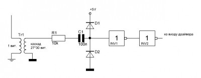

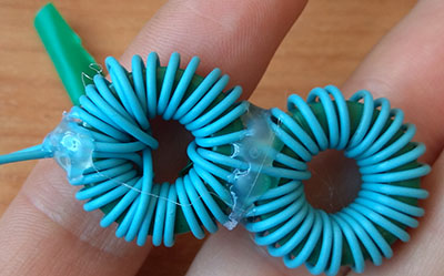

Доброго всем вечера. Давно не писал та как занимался другим проектом и на Теслу попросту не было времени. Сегодня снова пробовали запустить. Сделал новый ТТ
Намотал каскадом на первом колечке 27 витков а на втором 30. Подключил всё приблизительно по такой схеме
Тесла так и не стартонула((( Но есть сдвиги в лучшую сторону. Возле вторички начала светиться неонка -- то есть поле присутствует. Также прицепил на первичку ТТ (50 витков) и нагрузил резистором 1 кОм. Посмотрел сигнал и увидел какую то кракозябру. На ТТ со вторички картина похожая. Какая то кракозябра((( Что посоветуете делать дальше?

Сообщение Rabby » 24 апр 2018, 06:25
А напряжение какое подавали? На малом напряжении надо уменьшить количество витков первички-крокодильчик пониже подцепить
Сообщение BSVi » 24 апр 2018, 07:41
А полярность GDT пробовали менять?

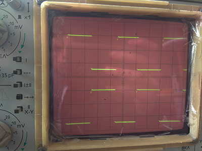

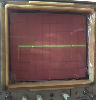

Сообщение ProstoSergey » 24 апр 2018, 18:08
В общем пробовал сегодня снова колупать Теслу. Для начала отключил прерыватель (создал условие для CW режима -- удобно смотреть сигнал на затворах) Микросхемы сразу начали работать (+5 на енейбл не подавал, не знаю так должно быть или нет?? (тога получается что запрещающий сигнал то +5(12)В? )) Вместо ТТ обратной связи подключил подключил генератор синуса частотой ~250 кГц амплитудой ~5 В. Посмотрел осциллографом путь прохождения сигнала. В общем на вход драйверов приходит четкий меандр. Тут вроде всё как и должно быть. Потом посмотрел что твориться на выходах микросхем драйверов. Померил относительно минуса. Получил вот это:
Вроде бы так и должно быть. Потом стал осциллографом на первичную обмотку GDT и увидел вот такую картину:
Такая же картина и на затворах транзисторов. Как я понимаю тут должен быть меандр. Пусть со всплесками, звонами, но меандр. Или я не прав? Чтобы поправить ситуацию пробовал менять конденсатор последовательно включённый с первичкой GDT. Ставил 0.1 мкф, 1 мкф и 2.5 мкф. При 0.1 мкф сигнала на gdt вообще не заметил. Только какие то маленькие шумы. при 1 и 2.5 мкф ситуация как на осциллограмме.
Что я делаю не так? Походу сам себя загнал в тупик(((

Сообщение Rabby » 24 апр 2018, 18:21
есть подозрение что ключам пришёл писец-отсоедините гдт и посмотрите что он выдаст на вторичных обмотках.если без ключей меандр,а с ключами г.-ключи мёртвые

Сообщение ProstoSergey » 24 апр 2018, 18:23
А выходы GDT нужно нагружать резистором и конденсатором при проверке?
Сообщение BSVi » 24 апр 2018, 18:25
Желательно нагрузить конденсаторами равными емкости затвора.

Сообщение ProstoSergey » 25 апр 2018, 11:44
В общем отключил сегодня ключи (irfp260n) нагрузил выходы конденсаторами 5.6нФ (по даташиту в 260-ых 5.2 нФ) включил и... Картина не изменилась. Также нету меандра((( попробовал подключить чисто к генератору этот GDT. На выходе также ничего((( как я понимаю что то не так с GDT. Что подскажите в данной ситуации?

Сообщения: 177
Откуда: Tel Aviv
Сообщение Rabby » 25 апр 2018, 18:33
похоже сердечник не подходит.ну или что то случилось со вторичными обмотками,что мало вероятно(иногда может надломиться провод)
и если ТГР намотан на тороиде неизвестного происхождения,большая вероятность что этот сердечник совсем не подходит,тороидные трансформаторы редкость.Можно намотать на ЕЕ или EI сердечнике,эти чаще встречаются подходящие

Сообщение ProstoSergey » 25 апр 2018, 22:05
Колечко использовал такое https://www.nikom.biz/index.php?globo=A&info=A179019
Кольцо P4-T20/12/6.35-C Размер D20xd12xH6.35 Ui=2400 AL=1550nH, зеленый.
Забыл сказать что при подключении к генератору слышен свист из GDT. Может быть что сердечник уходит в насыщение?
