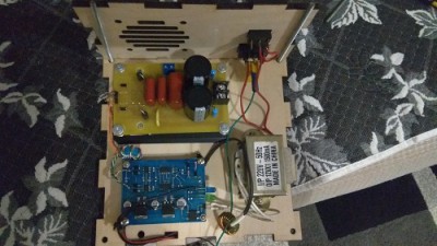

Всех приветствую!
Вот и я решил выложить свою SSTC.

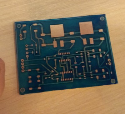

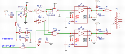

Все началось со сборки драйвера на ucc37321.2 и полумоста на STW20NK50,ну как бы я не поднимал питание ,ближе к сетевому вылетал ключ из ,и сгорал драйвер,не хватало знаний.Одним днем углубился в изучение и наткнулся на драйвер tc4420.И решил собрать драйвер на них,вытащил все старые потроха начал собирать по новой,полумост взял из схем симпл тесла SSTC.Полумост собрал сразу ,а драйвер сначала собирал на макетке а потом уже вытравил и спаял. Прерыватель недоделка на ардуино уно .

Roman_90 писал(а):ну как бы я не поднимал питание ,ближе к сетевому вылетал ключ из ,и сгорал драйвер,
Похоже на тот самый вылет по гармонике, низкочастотные катухи с прямой обратной связью сразу в неё уходят при сетевом питании.
Варианты, как сделать дабы работало — из доступных либо юзать высокочастотную вторку, например на 550 кГц... Либо таки гонять от генератора.
Катухи SSTC на частотах ниже 400 кГц стабильно не работают при прямом фидбеке.
Вот почему драйвер бахает это уже вопрос. У меня UCC'шки загибались в единичных случаях.
P.S. Не думай что мы не заметили шикарной самопальной маски — я так и не дошел до такого левела. :D

По поводу вылетов ucc, были паленые,заказаны с АлиЭкспресс ,по поводу маски это был мой первая проба,и скорей всего последняя(измазал маской все и вся пока наносил и разглаживал её)а так уже давно понял если доведена до ума)то проще заказать в китае.
