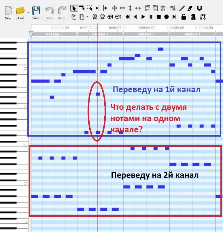

Спасибо! начал разбираться , и для начала бы понять , как соединить все каналы в один ? А прога очень классная
KirillP писал(а):Спасибо! начал разбираться , и для начала бы понять , как соединить все каналы в один ? А прога очень классная
Если ещё актуально — соединить можно сделав остальные каналы невидимыми, выделив все ноты интересующего канала через Ctrl+A, а затем в менюшке справа снизу указав выделенному нужный трек и канал.
Так со всеми каналами по очереди.
iEugene0x7CA писал(а):KirillP писал(а):Спасибо! начал разбираться , и для начала бы понять , как соединить все каналы в один ? А прога очень классная
Cпасибо ! , как не странно , но еще актуально)

С музыкой и клавишными не работал, а сейчас как бы вопрос назревает, как все поканально раскидывать, чтобы с одного пульта уходило на разные теслы, притом разных типов (SS, DR, QCW). Ну и каких частот/нот нужно избегать для каких тесел, за какие пределы не уходить, ну и все все))
На примере "Avast Your Ass"
