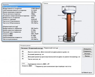

Я считал в другой проге, но значения получаются те же самые что и в вашей. Собственный LC резонанс получатся 635кгц, 1/4 резонанс 399кгц, тор рассчитал так чтобы частоты совпадали (получилось не совсем точно - 377 кгц LC)
Просто я никогда не использую 1-4 резонанс, и всегда расчитываю для простого LC, и всегда результаты получаются отличные. Газотрон у вас в питании водородный как я понял. И как оно? Не раскаляется?

Теперь по длине провода. Я поэкспериментировал на нескольких типоразмерах и нашел еще один онлайн-калькулятор, который дает очень близкие к моим измерениям данные и совпадает с описанным выше калькулятором. Вот http://gorchilin.com/calculator/coil14.
От размеров самой катушки и толщины провода зависит саморезонанс вторичной катушки (это я так кривовато назвал резонансную частоту вторички без внешней емкости, т.е. тора). В последнем калькуляторе есть Коэффициент скорости распостранения волны это соотношение длины волны на резонансной частоте вторички и четверти длины провода вторички. Если он равен 1, то тор не нужен.
На практике у меня тестировалось много торов, т.к. у меня батарея резонансных конденсаторов с переключателями (от 2 до 86 нФ) и я могу в широких пределах менять резонанс первичного контура. Так вот, работает практически любой тор. Без него тоже можно, но шьет из всех щелей обмотки, красивых стримеров из одной точки так не получить.
По калькулятору можно выбрать параметры катушки так, чтобы для совпадения резонансной частоты вторички и четверти длины провода вторички нужен был не очень большой тор. Тогда стримеры максимальные.Я пришел к выводу, что коэффициент скорости распостранения волны в калькуляторе Горчиллина без тора надо подгонять к 1.4 (с тором 1), тогда тор не очень большой и симпатичный получается. Размер тора тоже там вычисляется (в онлайн калькуляторе).

Во я по этому калькулятору считал! Без тора у меня 1.7, тор подогнал так чтобы 1 было, причем заметил что размеры тора могут немного плавать (1 не изменится), рассчитал для трубы 80мм, самая маленькая что у меня была (но что то не совпало) Вот думаю попробовать намотать торов из проволоки разного размера и попробовать (емкость тора из проволоки ведь точно такая же как и у сплошного?)
