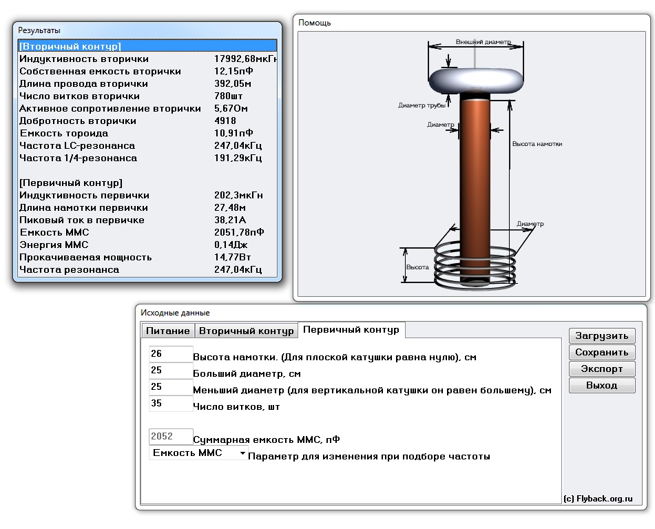

Помогите по уму рассчитать и настроить ЛКТ
Оно взялось эмпирически. Когда делаешь "удочку" (отношение БОЛЬШЕ 1 к 5) - то стример лезет из середины вторки, или просто стример неадекватно маленький (стоячая волна), если "ПНИЩЕ" - то нужно обеспечить не очень гигантский коэфф. связи (образно), чтобы вся энергия не шла в толщину стримера. Отличие простое - в типе накачки. У ЛКТ это QCW-тип.

Почитал еще разной инфы, как я понимаю вторичка всегда должны быть четверть волновым резонатором (при этом максимум напряжения будет на верхнем конце), но у меня почему то не работает. Настроил частоту генератора точно в расчетную частоту вторички но ничего не работает, даже газоразрядные лампы не светятся (
Вот кстати по поводу "удочки" и "пнища", как я понимаю поэтому с ними и не работает тк длина провода не соответствует длине волны, вот к примеру с длинной и тонкой катушкой получается что максимум волны приходится на середину намотки.

Не, вопрос немного не про то. Эмпирически я ее настроил (просто попав в LC резонанс вторички), но я не могу понять почему она не работает в том режиме в котором я хочу.
1) Не работает с тором (с которым все рассчитано под нужную частоту в четверть волновой резонанс)
2) Не работает с четверть волновой вторичкой (к слову сказать ни кто так и не объяснил почему ЛКТ не нужен 1/4 волновой резонанс и что будет если поставить такую вторичку)
3) Из пунктов выше - не работает на на тех частотах под которые вёлся расчет (благо есть КПЕ которым можно покрутить частоту)
Вопрос то в общем то как по уму на бумаге рассчитать вторичку под нужную частоту, а не методом тыка сидеть и настраивать.

Я считал в другой проге, но значения получаются те же самые что и в вашей. Собственный LC резонанс получатся 635кгц, 1/4 резонанс 399кгц, тор рассчитал так чтобы частоты совпадали (получилось не совсем точно - 377 кгц LC)
Просто я никогда не использую 1-4 резонанс, и всегда расчитываю для простого LC, и всегда результаты получаются отличные. Газотрон у вас в питании водородный как я понял. И как оно? Не раскаляется?

Ссылку на калькулятор вам уже кидали. Если совсем по простому:
В высоких катушках 1/4 - 1/6, достаточно просто добиться, чтобы не было разрядов на первичную обмотку. В коротких это намного труднее, но длина разряда в пропорции к самой катушке будет выгоднее смотреться. Вообще при хорошей настройке контуров длина стримеров зависит только от энергии, закачиваемой в катушку.
Тор влияет на резонанс DRSSTC очень сильно, без него никак.
Теперь по длине провода. Я поэкспериментировал на нескольких типоразмерах и нашел еще один онлайн-калькулятор, который дает очень близкие к моим измерениям данные и совпадает с описанным выше калькулятором. Вот http://gorchilin.com/calculator/coil14.
От размеров самой катушки и толщины провода зависит саморезонанс вторичной катушки (это я так кривовато назвал резонансную частоту вторички без внешней емкости, т.е. тора). В последнем калькуляторе есть Коэффициент скорости распостранения волны это соотношение длины волны на резонансной частоте вторички и четверти длины провода вторички. Если он равен 1, то тор не нужен.
На практике у меня тестировалось много торов, т.к. у меня батарея резонансных конденсаторов с переключателями (от 2 до 86 нФ) и я могу в широких пределах менять резонанс первичного контура. Так вот, работает практически любой тор. Без него тоже можно, но шьет из всех щелей обмотки, красивых стримеров из одной точки так не получить.
По калькулятору можно выбрать параметры катушки так, чтобы для совпадения резонансной частоты вторички и четверти длины провода вторички нужен был не очень большой тор. Тогда стримеры максимальные.Я пришел к выводу, что коэффициент скорости распостранения волны в калькуляторе Горчиллина без тора надо подгонять к 1.4 (с тором 1), тогда тор не очень большой и симпатичный получается. Размер тора тоже там вычисляется (в онлайн калькуляторе).

Во я по этому калькулятору считал! Без тора у меня 1.7, тор подогнал так чтобы 1 было, причем заметил что размеры тора могут немного плавать (1 не изменится), рассчитал для трубы 80мм, самая маленькая что у меня была (но что то не совпало) Вот думаю попробовать намотать торов из проволоки разного размера и попробовать (емкость тора из проволоки ведь точно такая же как и у сплошного?)
