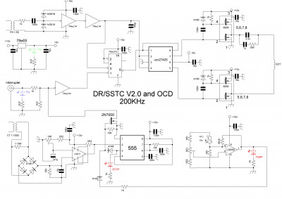

Ага, ну ясно, спасибо...CW меня не интересует от слова совсем :D . Может тогда есть смысл сделать OCD , как считаете? Или там без осцила делать нечего? Кстати я создал темку, если что, всегда рад таким общительным гражданам viewtopic.php?f=44&t=2081 Остановился кстати на такой схеме, хочу попробовать
только для начала буду с полу мостом юзать.

TERAVOLT писал(а):Может тогда есть смысл сделать OCD , как считаете? Или там без осцила делать нечего?
Не думаю что OCD будет лишним :) Его можно настроить и без осцилла.
TERAVOLT писал(а):Кстати я создал темку, если что, всегда рад таким общительным гражданам viewtopic.php?f=44&t=2081
Вот это правильно! :D
TERAVOLT писал(а):Как думаете какая роль у 74нс74?
Это D-триггер и он тактируется от обратной связи. У него тут важная роль в отключении enable у UCC27425, когда придет команда от прерывателя :)

И снова здравствуйте. На этот раз не могу дать ума ocd , а конкретно : на lm311 с 7ноги выходит напряжение около пытающего, при подключении 3 ноги на 2 Вольта просаживается как и должно, но с таймера ничего не выходит... Вопрос нахрена он вообще в этой схеме? На 3 ноге 555 нишиша, светодиод не горит. Схема оцд перерисованна с схемы Стива др сстц 3.
555 у меня в смд и только бу был. Возможно дохлый, хотя и маловероятно. Рабочая ли сама схема, это меня интересует. Спасибо.

TERAVOLT писал(а):И снова здравствуйте. На этот раз не могу дать ума ocd , а конкретно : на lm311 с 7ноги выходит напряжение около пытающего, при подключении 3 ноги на 2 Вольта просаживается как и должно, но с таймера ничего не выходит... Вопрос нахрена он вообще в этой схеме? На 3 ноге 555 нишиша, светодиод не горит. Схема оцд перерисованна с схемы Стива др сстц 3. sstc + TEMP.JPG 555 у меня в смд и только бу был. Возможно дохлый, хотя и маловероятно. Рабочая ли сама схема, это меня интересует. Спасибо.
Пока на инвертирующем входе (3) компаратора LM311 меньше напряжение, чем на не инвертирующем (2), пока и на выходе (7) будет высокий уровень. Когда на входе TRIG (2) NE555 высокий уровень, то на выходе (3) уровень низкий. Ну и наоборот.

Странно, а почему бы просто выводы 311 не поменять местами 2и 3 тогда ведь необходимость в таймере отпадает?

Как я понимаю, в этой схеме таймер 555 работает как одновибратор, то есть на короткий импульс на входе, он выдает импульс заданной длительности на выходе. В данном случае, длительность выходного импульса ~1 mS (миллисекунда). При том, запускающий импульс на входе должен быть низкого уровня, а выходной импульс 555 будет уже высокого уровня.

Друзья, снова я за помощью! Собрал драйвер Стива такой
отличия от ориг. Схемы
1) полевики заменил на 8958 сборки в so-8
2) ucc27423 заменил на 27425 и исключил один инвертор и нс08 один элемент.
3) диоды везде (кроме выпрямитель питания) 4148.
4) резистор что на 20к заменил на 22к
5) питание ucc от 5в а транзисторов от 15в
В остальном вроде все так же... ВОПРОС ВОТ В ЧЕМ! При подаче питания и сигнала с прерывателя в гдт ничего нет, пока не придет ОС. Естественно она не придет, пока гдт не откроет первый ключь! Установил резистор на 200к от входа прерывателя до входа транса ОС и все завелись! Так вот вопрос правильно ли это? Так ли должна схема работать? Если да, чеж Стив этот резистор не нарисовал не пойму. Спасибо заранее.

TERAVOLT писал(а):При подаче питания и сигнала с прерывателя в гдт ничего нет, пока не придет ОС. Естественно она не придет, пока гдт не откроет первый ключь! Установил резистор на 200к от входа прерывателя до входа транса ОС и все завелись! Так вот вопрос правильно ли это? Так ли должна схема работать?
Не нужен там никакой резистор. Схема правильная и рабочая. Даже если сигнал на ОС будет идти, то без прерывателя на выходе драйвера ничего не будет. Такая логика.
Сам факт подачи напряжения на силовую породит колебания в контуре и сигнал пойдет в ОС. Единственное, что эта схема плохо стартует при низких напряжениях на силовой, но так почти с каждой схемой без предварительного пинка. К примеру, в драйвере от bsvi эта проблема решена. Там ПЛИС'ина генерирует несколько (4?) периодов в обратную связь и теселка стартует на низких напряжениях на силовой без проблем.

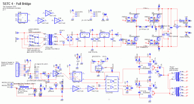

Всем привет! Подскажите: не доходит до меня, а спросить не у кого, собираю sstc по схеме от уважаемого человека Евгения (спасибо ему большое, но что бы в почте не надоедать ему решил спросить тут), Схема на ucc и 74ac14, полумост на irfp460, прерыватель на 555, вторичка 11.5х19см, 0.2 проводом ОС на ферите , вот вопрос: Как настроить резонанс ? Не доходит, ОС же как я понимаю сама подстраивает частоту? или нет ? Не ругайте за вопрос, понимаю что тут большая часть профи. Я так любитель.
Кстати забыл написать высоковольтную часть питаю от 220>17>17>200(примерно) это допустимо ?

Резонанс настраивать не нужно, если всё правильно собрано, то частота сама подстраивается. Не совсем понял, что там с 17... Если имелась ввиду гальваническая развязка через два трансформатора, то конечно да. Напряжение практически любое может быть, лишь не превышать напряжение на транзисторах и не слишком спускать, чтобы сигнал с ОС приходил.
P.S Собирать такую катуху на 460, так себе затея. К ним обязательно диоды нужны. Ибо 460 очень медленные, да и относительно тяжелые.

Всем доброго дня! Подскажите по поводу sstc: Сейчас у меня собрана конструкция (выше описание) Вот вопрос: Везде пишут что из полумоста сделать мост просто типа просто зеркально делать вторую половину полумоста вместо коденсаторов ее воткнуть и всё, это понятно но не понимаю по поводу обвязки, что ставить. где не смотрю на форумах то полумосты выкладывают либо, мост но ДРки - а ДРки они с ММС идут, вот и что то понять не могу как сделать.
korshyn
Сообщения: 142
Сообщение korshyn » 06 авг 2020, 10:11
Для SSTC на мосте, принципиально, как здесь только оставляете свои резисторы и диоды на затворах и шунтирующие транзисторы диоды.
Но ещё, по питанию, плёнку обязательно, лучше 2, вольт на 630-800, ёмкостью мкФ 10, больше лучше и как можно ближе к ножкам транизсторов.. Лучше конденсаторы из серии MKP.
Ну и супрессоры по к стокам-истокам ключей не помешают, вольт на ~420.
Так же лучше сделать 2 олинаковых GDT и подсоединить. Один к верхнему левому и нижнему правому. Другой GDT к оставшейся паре. Помните про фазировку. Ключи должны открываться по перечисленным парам, очерёдно.
Но с ростом числа ключей растёт нагрузка на драйвер, не уверен, что он потянет мост.
