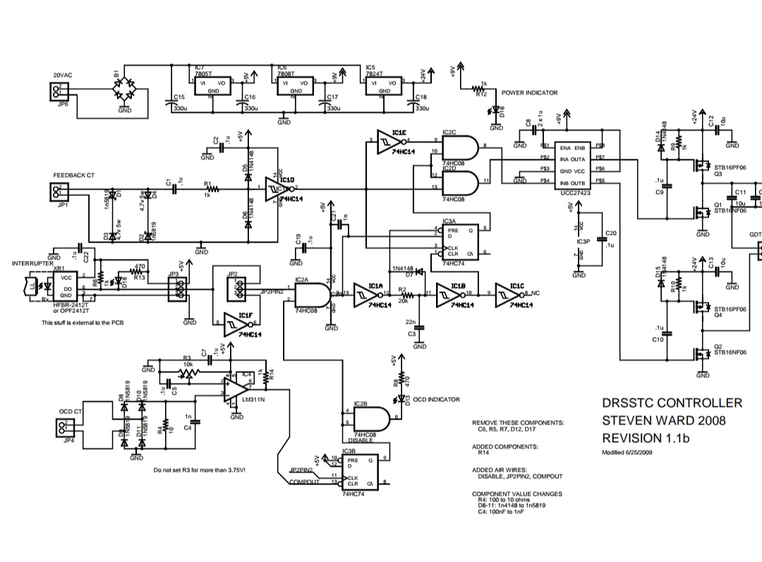

И снова здравствуйте. На этот раз не могу дать ума ocd , а конкретно : на lm311 с 7ноги выходит напряжение около пытающего, при подключении 3 ноги на 2 Вольта просаживается как и должно, но с таймера ничего не выходит... Вопрос нахрена он вообще в этой схеме? На 3 ноге 555 нишиша, светодиод не горит. Схема оцд перерисованна с схемы Стива др сстц 3.
555 у меня в смд и только бу был. Возможно дохлый, хотя и маловероятно. Рабочая ли сама схема, это меня интересует. Спасибо.
MdAD-Q
Сообщения: 84
Сообщение MdAD-Q » 13 май 2020, 03:50
TERAVOLT писал(а):И снова здравствуйте. На этот раз не могу дать ума ocd , а конкретно : на lm311 с 7ноги выходит напряжение около пытающего, при подключении 3 ноги на 2 Вольта просаживается как и должно, но с таймера ничего не выходит... Вопрос нахрена он вообще в этой схеме? На 3 ноге 555 нишиша, светодиод не горит. Схема оцд перерисованна с схемы Стива др сстц 3. sstc + TEMP.JPG 555 у меня в смд и только бу был. Возможно дохлый, хотя и маловероятно. Рабочая ли сама схема, это меня интересует. Спасибо.
Пока на инвертирующем входе (3) компаратора LM311 меньше напряжение, чем на не инвертирующем (2), пока и на выходе (7) будет высокий уровень. Когда на входе TRIG (2) NE555 высокий уровень, то на выходе (3) уровень низкий. Ну и наоборот.
TERAVOLT
Сообщения: 214
Сообщение TERAVOLT » 13 май 2020, 10:56
Странно, а почему бы просто выводы 311 не поменять местами 2и 3 тогда ведь необходимость в таймере отпадает?

Как я понимаю, в этой схеме таймер 555 работает как одновибратор, то есть на короткий импульс на входе, он выдает импульс заданной длительности на выходе. В данном случае, длительность выходного импульса ~1 mS (миллисекунда). При том, запускающий импульс на входе должен быть низкого уровня, а выходной импульс 555 будет уже высокого уровня.

Друзья, снова я за помощью! Собрал драйвер Стива такой
отличия от ориг. Схемы
1) полевики заменил на 8958 сборки в so-8
2) ucc27423 заменил на 27425 и исключил один инвертор и нс08 один элемент.
3) диоды везде (кроме выпрямитель питания) 4148.
4) резистор что на 20к заменил на 22к
5) питание ucc от 5в а транзисторов от 15в
В остальном вроде все так же... ВОПРОС ВОТ В ЧЕМ! При подаче питания и сигнала с прерывателя в гдт ничего нет, пока не придет ОС. Естественно она не придет, пока гдт не откроет первый ключь! Установил резистор на 200к от входа прерывателя до входа транса ОС и все завелись! Так вот вопрос правильно ли это? Так ли должна схема работать? Если да, чеж Стив этот резистор не нарисовал не пойму. Спасибо заранее.

TERAVOLT писал(а):При подаче питания и сигнала с прерывателя в гдт ничего нет, пока не придет ОС. Естественно она не придет, пока гдт не откроет первый ключь! Установил резистор на 200к от входа прерывателя до входа транса ОС и все завелись! Так вот вопрос правильно ли это? Так ли должна схема работать?
Не нужен там никакой резистор. Схема правильная и рабочая. Даже если сигнал на ОС будет идти, то без прерывателя на выходе драйвера ничего не будет. Такая логика.
Сам факт подачи напряжения на силовую породит колебания в контуре и сигнал пойдет в ОС. Единственное, что эта схема плохо стартует при низких напряжениях на силовой, но так почти с каждой схемой без предварительного пинка. К примеру, в драйвере от bsvi эта проблема решена. Там ПЛИС'ина генерирует несколько (4?) периодов в обратную связь и теселка стартует на низких напряжениях на силовой без проблем.
