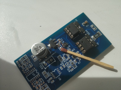

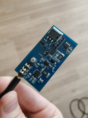

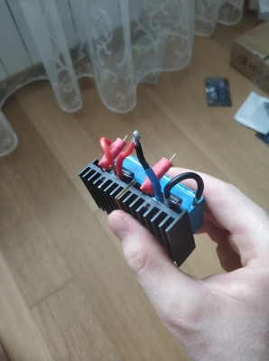

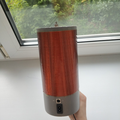

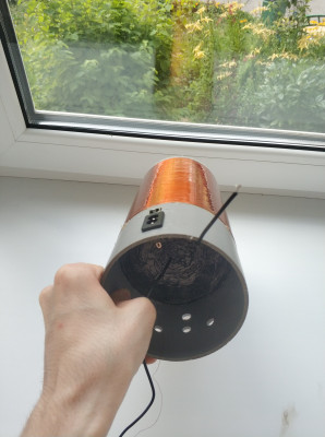

Фотки катухи, плата прерывателя и силовой.
Управление пока стыдно выкладывать т.к вожусь с ним.

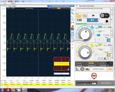

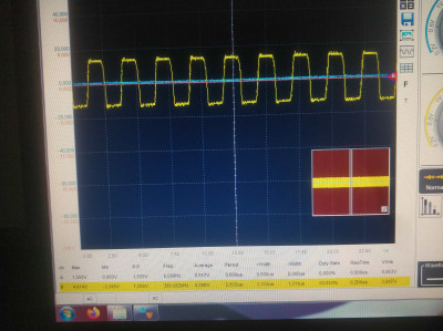

Вот что на обратной связи со стабилитрона:
Ну и как оно само выглядит...

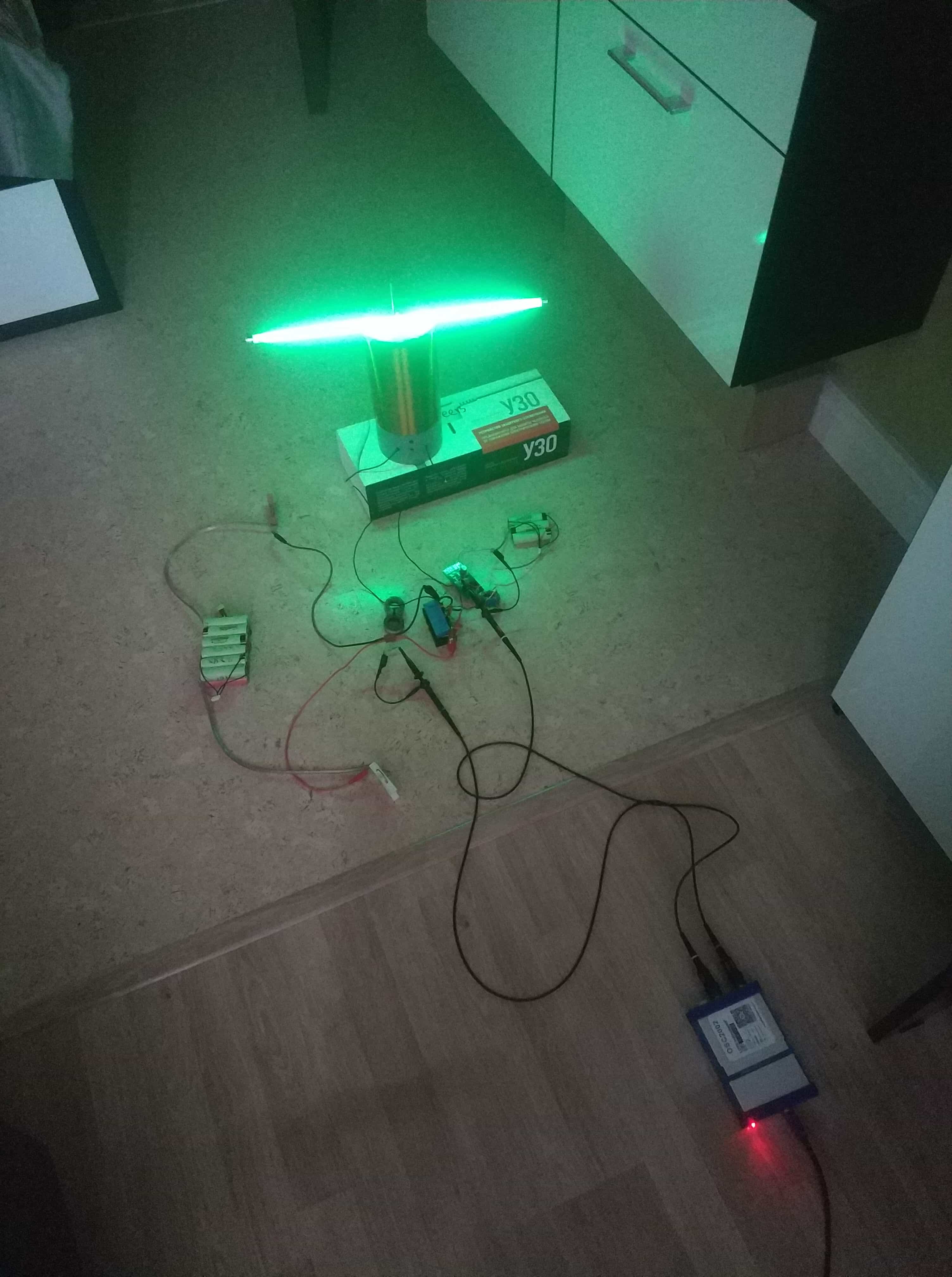

Запускаю пока на большой Тесле, просто так проще.
Раньше был качер на ней, поэтому такая первичка.

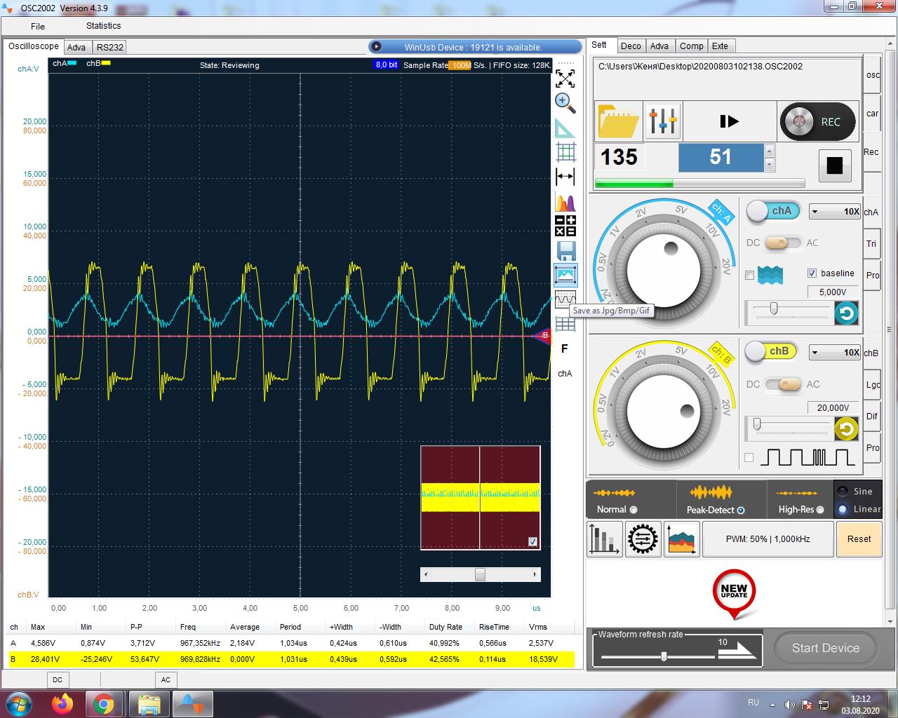

И дела такие: От 24 вольт не запускается, только на "перепутанных" концах первички, скорее всего на 3 гармонике и частота улетает в 960 кГц.
Естестественно всё греется, а на входы UCC'шек приходит вот такой сигнал, после инверторов. И что не очень хорошо, там нет 50% заполнения.
А IGBT FGH40b60smd на удивление всё ещё работают.
Амплитуда сигнала немного искажена т.к подключал без заземления.

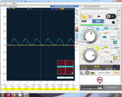

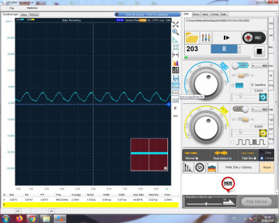

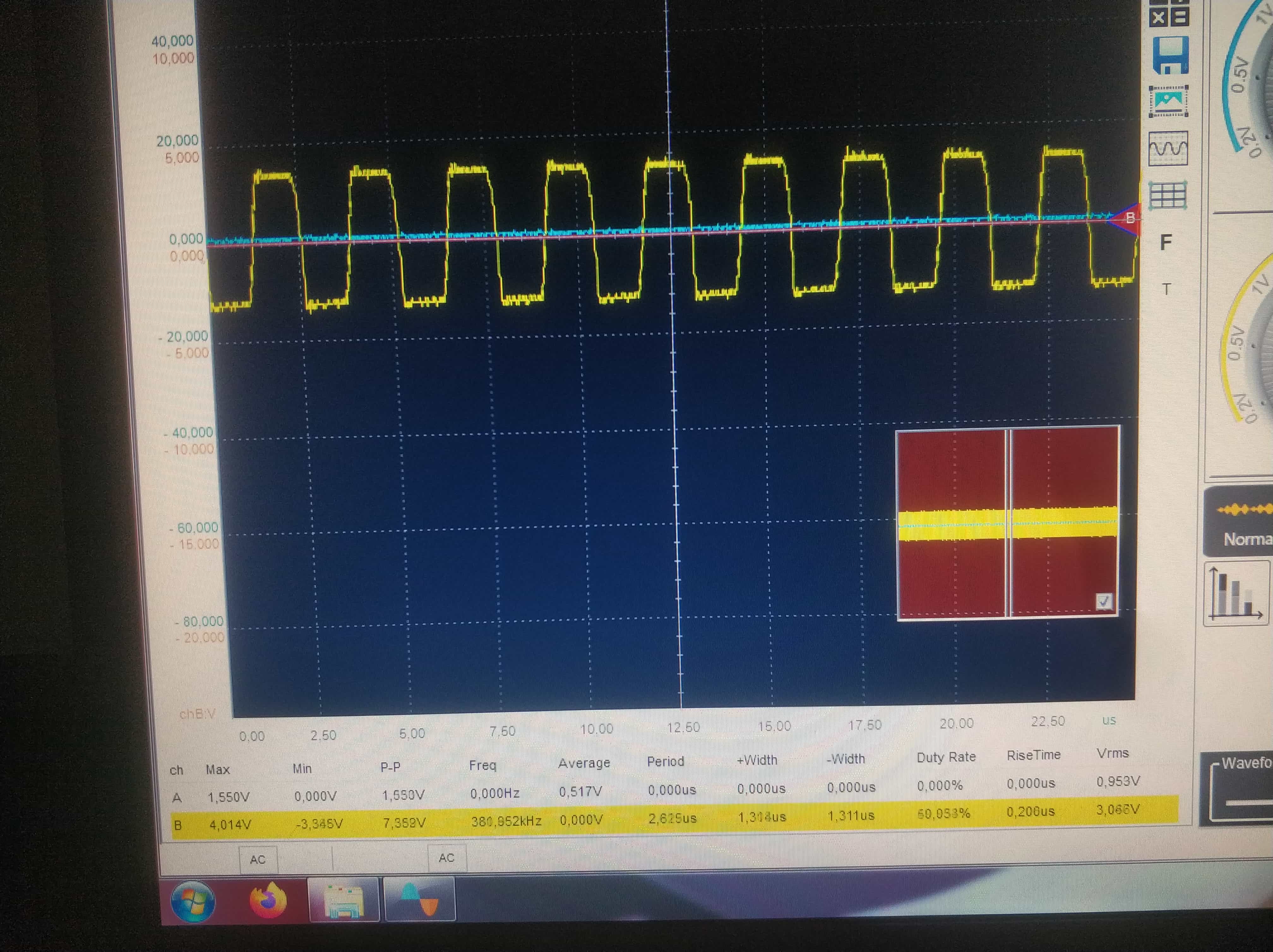

Решил поднять напряжение до 48 вольт. Запуск на "прямых концах" первички происходит, и частота близка к расчётной - 340 кГц.
Но частоту держит очень плохо, при любых внешних воздействиях, например внесение/вынесение газоразрядной лампы, частота сваливается в 250 кГц, где UCCэ'шкам становится очень плохо и начинают греться.
А сигнал со стабилитрона принимает такой вид:
Как ни странно на антеннке был самый красивый сигнал, но и самый не устойчивый.
